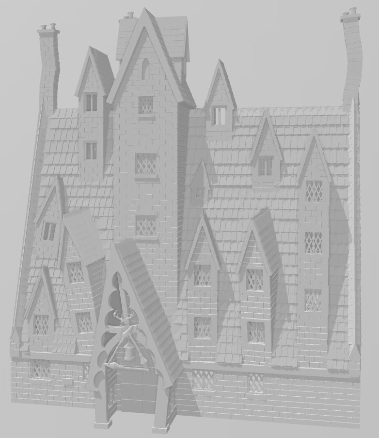

Pour info, voici le dernier modèle. Toujours pas de photo car ça ne passe pas bien avec la résine noire. Mais l'impression est identique au modèle, même mieux.
"les 3 balais" de pré au lard (réseau harry potter)
Toujours le même principe: Je fabrique des murs en brique que j'assemble. c'est encore plus facile que la cabane précédente car je n'ai qu'un seule brique donc la structure est très rapide à faire. Le toit, je le voulais plus "chaotique" donc j'ai créé des motifs de tuiles que je répète un peu partout. Pour les chiens assis, c'est presque toujours le même motif que je duplique (avant et arrière du bâtiment).
Au final, 8 heures de travail pour un objet de 12cm x 8cm x13cm.
La peinture viendra ajouter différentes couleurs aux briques pour que ça ressemble à de la pierre.
Inspiré de ça (j'ai du réduire la taille en supprimant une partie car imprimante trop petite...)
