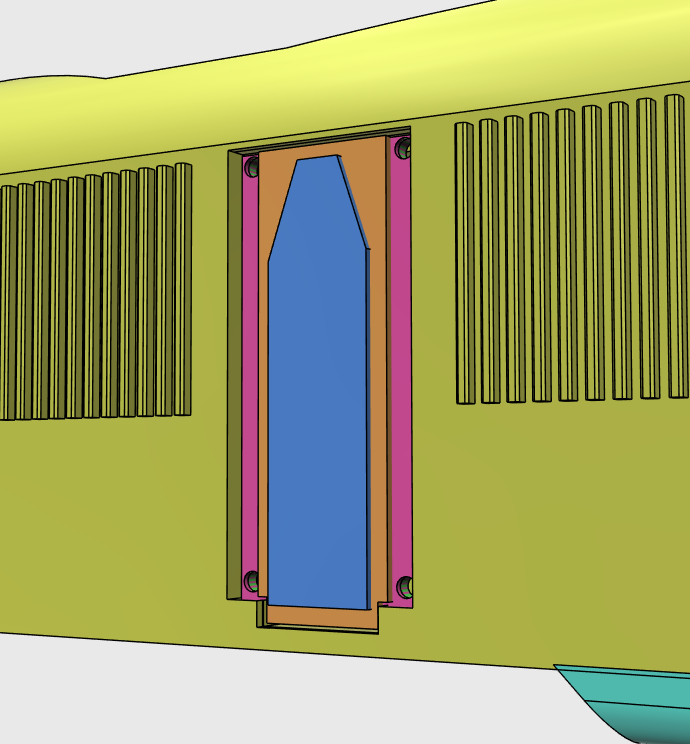

comme pointé par André, la porte reproduite par LS model n'est pas correcte. La porte réelle ne semble pas plate. Chacun a à gérer ses contraintes et ses approximations ;)
il faut aussi tenir compte de l'aspect visuel après pose des mains montantes.
si on agrandi la photo du réel fournie par Michiel, on peut remarquer qu'il y a 3 niveaux de relief : le petit panneau central qui semble effleurer le niveau de la caisse, un rectangle intermédiaire et enfin un creux étroit plus prononcé dans lequel viennent se loger les mains montantes. il est plus profond pour, je suppose, faciliter la prise en main.
HLE13 PORTE RELLEd.png (155.86 Kio) Consulté 6495 fois
L'idéal serait que quelqu'un "s'y colle" et prenne des photos détaillées de cette foutu porte ( face et aussi en biais pour bien pouvoir analyser ces différents niveaux).
En attendant, comme notre impression est faite à plat, on peut adapter la nôtre comme suit :
le petit panneau central (bleu) arrivera maintenant au niveau de la caisse
le rectangle intermédiaire (orange) est reculé de 0,25mm
Visuellement après peinture, ces deux niveaux seront très proches.
les deux creux étroits (en rouge) sont reculés de 0,3mm supplémentaires.
NOUVELLE PORTE.png (77.27 Kio) Consulté 6495 fois
Dans le même esprit, la petite porte sera retravaillée pour la faire effleurer la caisse.

génial mais est il possible dans une commande futur de caisse d'obtenir des porte retravaillé? car j'attend confirmation d'andré pour une commande demandé mais porté fin janvier car plein de boulot pour vous

Voici la HLE 13 nouvelles portes. ;)
Peinture et décalcomanies, la vitre avant est imprimée (avec les essuies-glaces) sur papier pour rétro-projecteur.
Posée pour la photo sur un simple bloc et non un châssis Moteur.
Les mains courantes remplissent parfaitement le creux visible sur le dessin avant impression.
