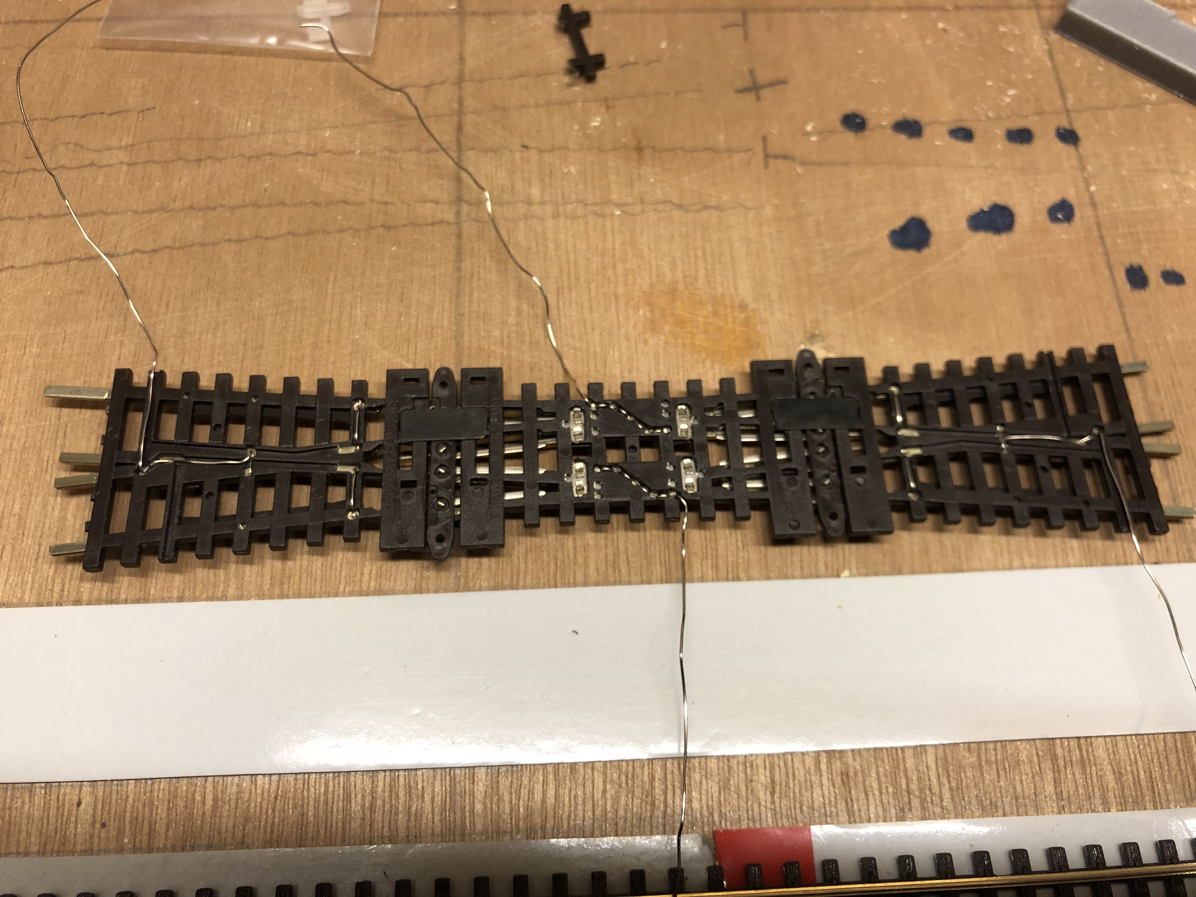

Les deux files central son l'allimentation des rails normal, respective gauge et droite.
- Gdevisscher
- Messages : 541
Re: Modules de Geoffroy
Il n’y a qu’un fil central...
C’est justement le problème! Mais ce n’est pas grave, je chercherai à mon aise ce soir (avec un multimètre pour tester ça devrait aller)

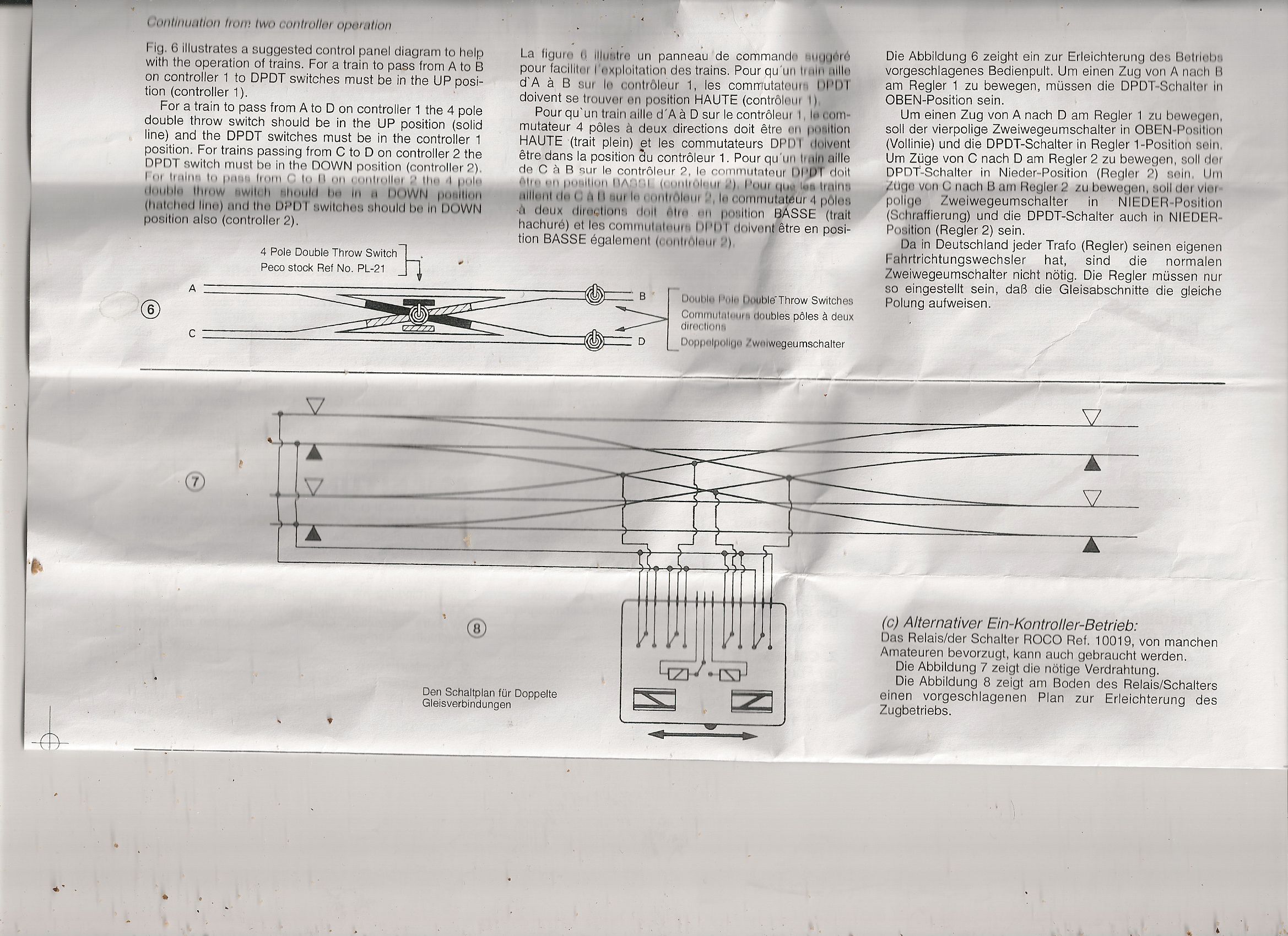

J'ai retrouvé la notice officielle de Roco :
http://jcbecker.free.fr/Modelisme/Mes_M ... ble_01.jpg
http://jcbecker.free.fr/Modelisme/Mes_M ... ble_02.jpg
La complexité du câblage obéit à deux objectifs :
- Tous les coupons de voie correspondant à l'itinéraire tracé sont alimentés, ce qui permet, en principe, la circulation de tout engin moteur, même lent et ne captant le courant par un seul essieu.
- Les coupons de rails des itinéraires pouvant faire conflit avec l'itinéraire tracé sont hors tension, sécurisant la TJD (pas de prise en écharpe possible)
Toutefois, cette sécurité n'est effective que si, à chacune des quatre extrémités, un coupon de voie supplémentaire est alimenté par la voie du TJD, pour faire un zone d'arrêt suffisante

La figure 3 de la notice officielle montre le branchement avec une seule alimentation pour les deux voies (configuration que je déconseille) en utilisant un inverseur tétrapolaire.
Dans une position, il met sous tension tous les coupons de rail correspondant à l'itinéraire C-B (en grisé sur la figure 4) et met hors tension les les coupons de rail de A-D.
Dans l'autre position, il met sous tension tous les coupons de rail correspondant à l'itinéraire A-D (en noir sur la figure 4) et met hors tension les les coupons de rail de C-B.
Et si l'inverseur est du type à zéro central, la position centrale permet de couper le courant partout.
La figure 5 fait la même chose, mais en utilisant deux transfos, un par voie principale, configuration que je conseille.
Regrets : ces montages sont indépendants des commandes des aiguilles.
Je conseille donc de remplacer les inverseurs par des relais bistables, commandés par trois boutons poussoirs.
Ces boutons peuvent en plus commander directement les bobines des moteurs d'aiguillage, et même la signalisation (affichage du rappel de ralentissement si (et seulement si) l'aiguille est en position dévié.
Voici sa suite :

L’expert a parlé et avait évidemment raison: il y a bien deux fils au centre et ils correspondent à l’alimentation, tout simplement. Du coup en fait ça devient effectivement très simple.Michiel a écrit : 09 sept. 2019, 11:30 Les deux files central son l'allimentation des rails normal, respective gauge et droite.![]()
Désolé pour les aller-retours de questions. Et un grand merci à tous pour vos contributions.
Je monterai ça demain soir et avec un peu de chance j’aurai assez de temps pour finaliser les voies de passage des deux modules!

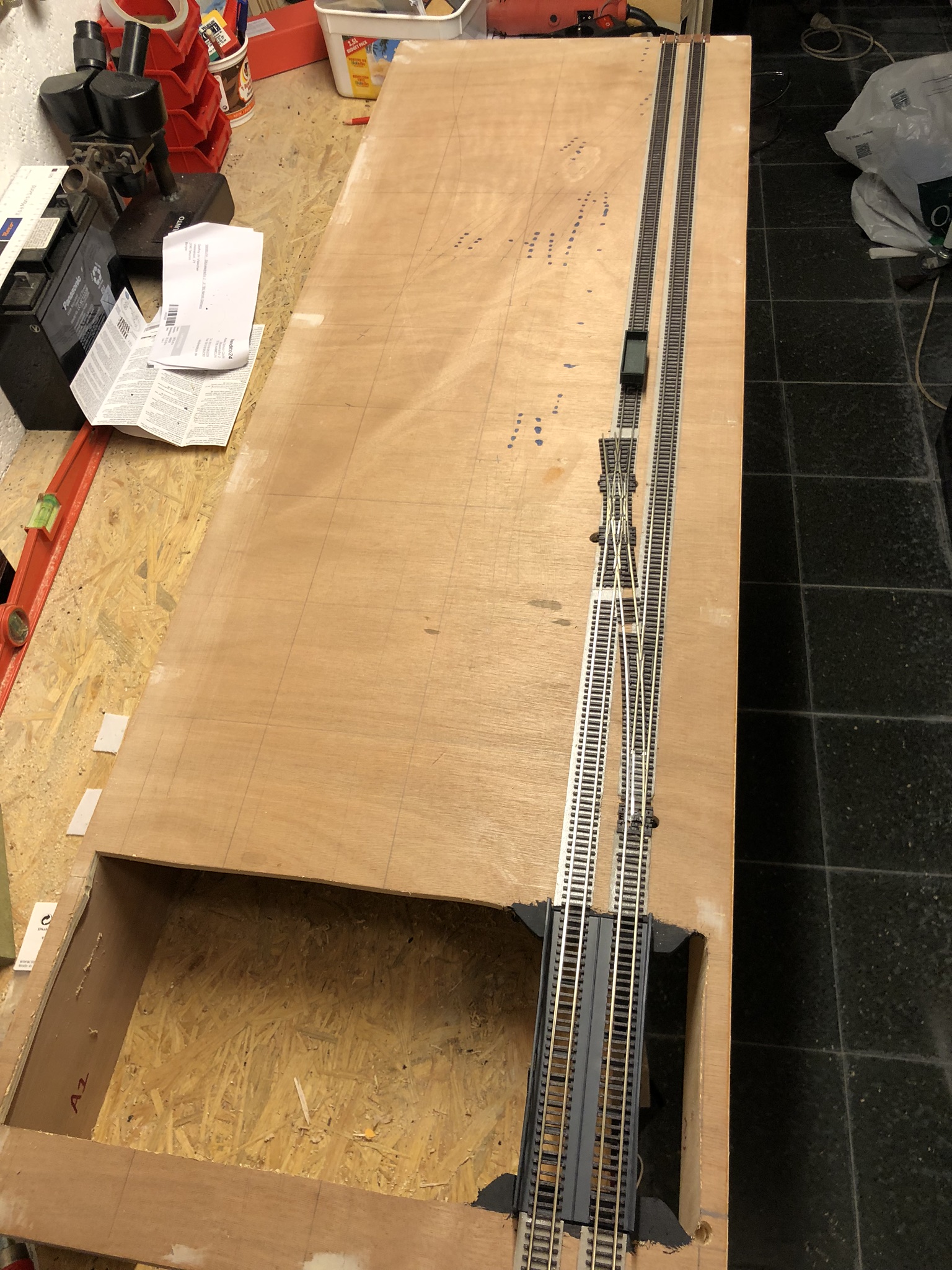

Bonsoir à tous,
Petite mise à jour ce soir: les voies de passage sont totalement posées sur les deux modules! Les alimentations sont câblées jusqu’au « sucre » qui connectera les prises HP.
Il reste encore à installer les moteurs d’aiguillages, et les renforts des pieds, puis je pourrai prendre rendez-vous avec JePe pour tester modules.
Petite question: la norme prévoit certaines longueurs de câbles pour les alimentations (qui se connectent aux autres modules), est-ce vraiment important? Je ne vois pas pourquoi faire des câbles aussi longs...
