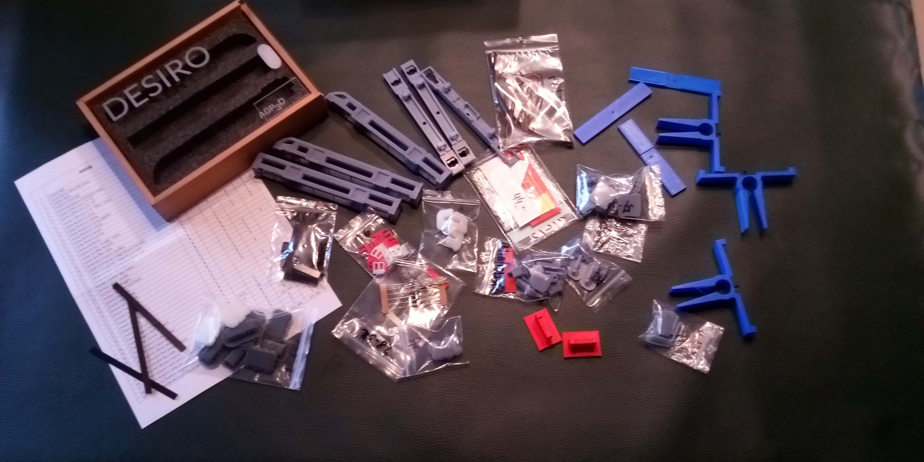

Bonsoir,je n'arrive pas a avoir une confirmation pour avoir un exemplaire de cette superbe rame?
Re: DESIRO
Publié : 16 janv. 2025, 23:58
par Arnaud
Bonsoir
J'ai reçu le puzzle.
Ils ont vraiment fait un super travail, tout est pensé pour rendre le montage et la peinture accessible à tous.
Certains modèles industriels peuvent se faire petit :lol:
Et le détail de certaines pièces est incroyable, sans parler des vitres foncées :P
La suite dans la partie adéquate du forum.
Re: DESIRO
Publié : 17 janv. 2025, 15:02
En effet c'est un puzzle de 49 références et plus de 120 pièces.
Surtout bien prendre son temps pour la construction et bien lire le tuto pour obtenir un beau résultat.
Certaines étapes sont plus complexes que d'autres , elles valent la peine de s'y attarder.
Nous avons hâte de voir vos DESIRO rouler sur votre réseau.
André pour les AGP.

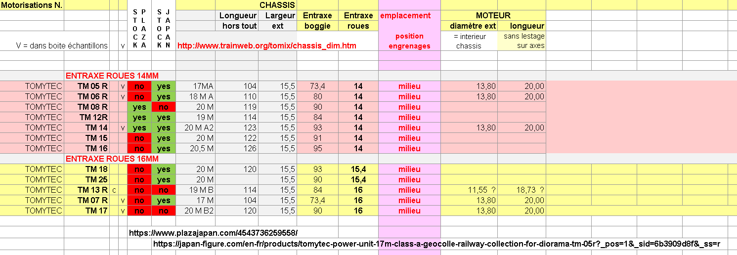

quelques précisions :
nos caisses sont maintenant imprimées avec de la résine ABS like, plus solide et nos châssis AGP, fortement simplifiés, le sont avec du PLA renforcé de fibre de carbone.
Le châssis moteur nécessaire TM-05 est parfois difficile à trouver. D'autres références sont compatible, ce qui élargi le champ des possibilité de fourniture . Pour la Desiro, se référer aux ref avec entraxe roues de 14mm :
TOMYTEC DISPONIBILITE fevrier 2025.png (57.05 Kio) Consulté 13440 fois
