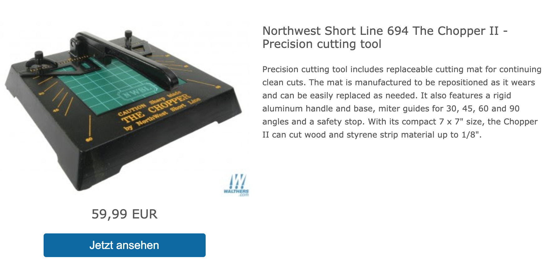

J'ai deux question concernant la confection des lanternes.
Je suppose que la lanterne est découpée avec le Chopper dans une feuille de plastique de 1 mm d'épaisseur ?
Ton Chopper me fait de l'œil, ... où as tu trouvé ce magnifique petit outil ?

La découpe est faite dans un profil Evergreen de section 0.5x1 mm
J'ai acheté ce Chopper aux US mais maintenant il faut se méfier des frais de douane énormes qui risquent de doubler le prix, on le trouve entre autres chez micro-modèles

Re: Feux de fin de convoi.
Message par Jacques »
Bonjour Jepe ,
On peut trouver le Chopper chez Menzels Lokschuppen pour un prix qui me semble
raisonnable.
Jacques.
Capture d’écran 2021-04-09 à 18.34.06.png (511.04 Kio) Consulté 13420 fois
