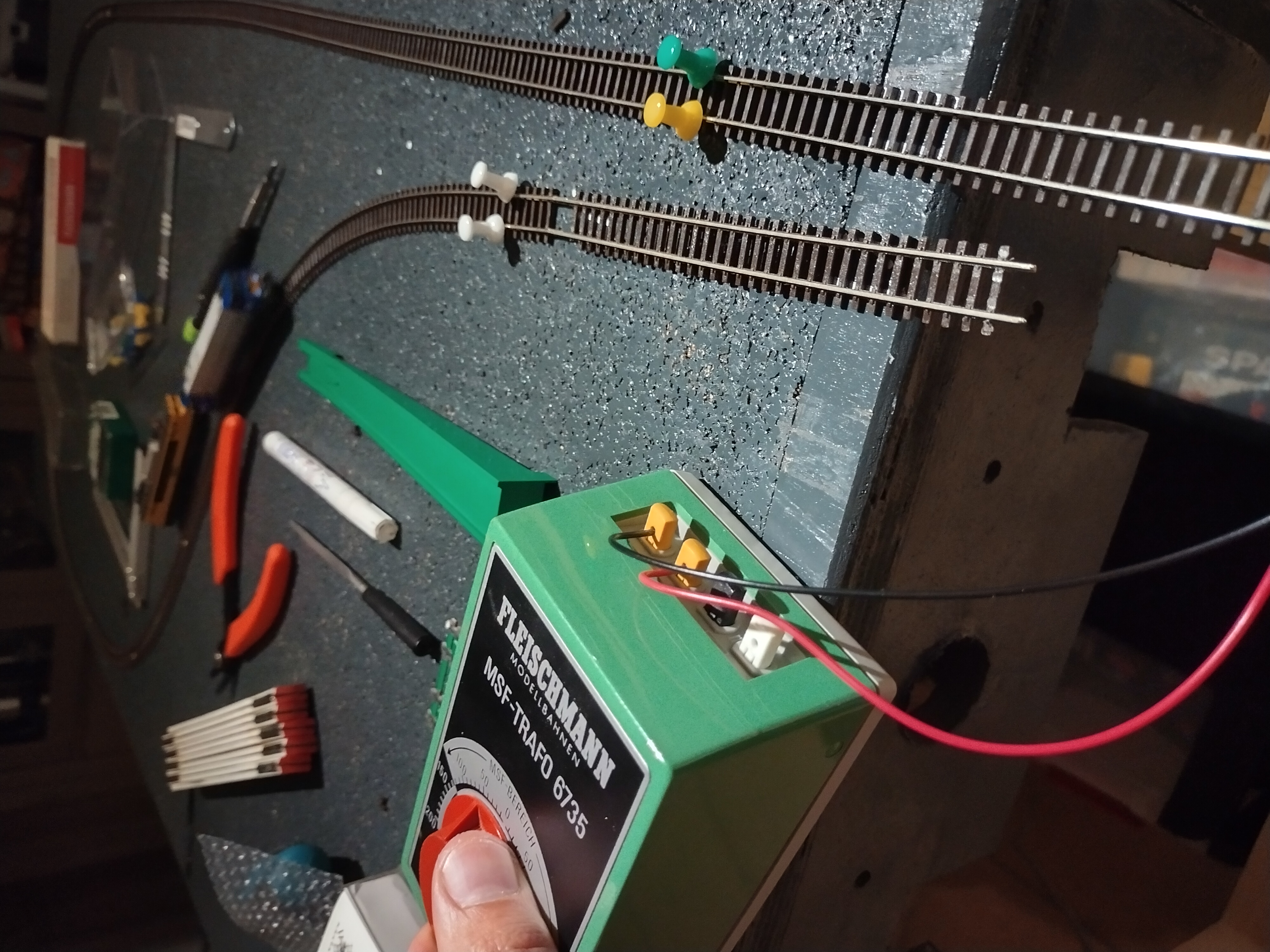

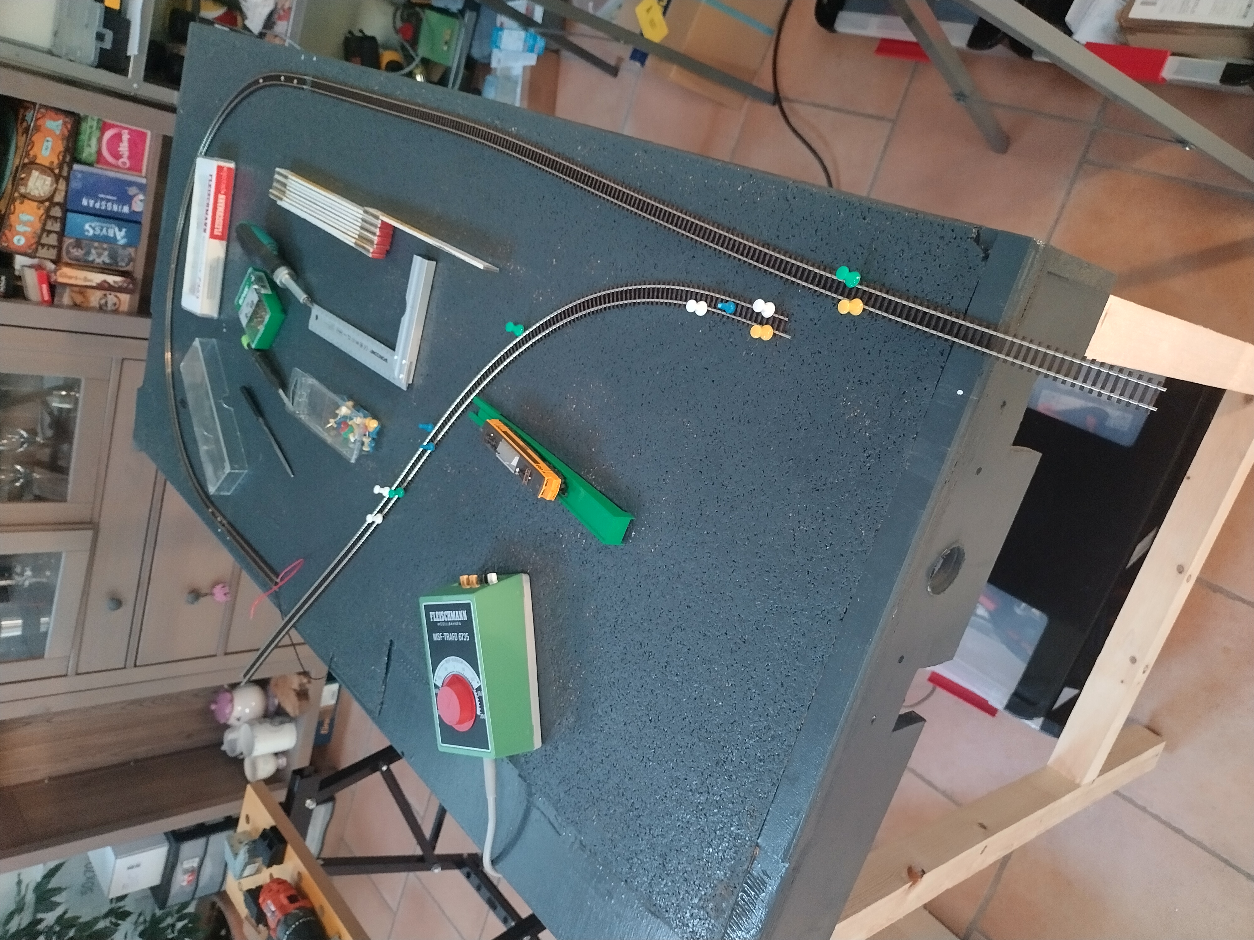

J'en suis arrivé à commencer une boucle.. pour retourner les trains. Un morceau d'os de chien.
Celle ci est sur un module 120*60 et je pensais éventuellement faire une double voie mais c'est déjà serré comme ça.
La question : quelle taille de module pour une boucle telle que présentée ici ? Au plus court au mieux mais j'ai peur de forcer sur les rails flexibles.

Cela dépend surtout du matériel que tu feras rouler dessus.

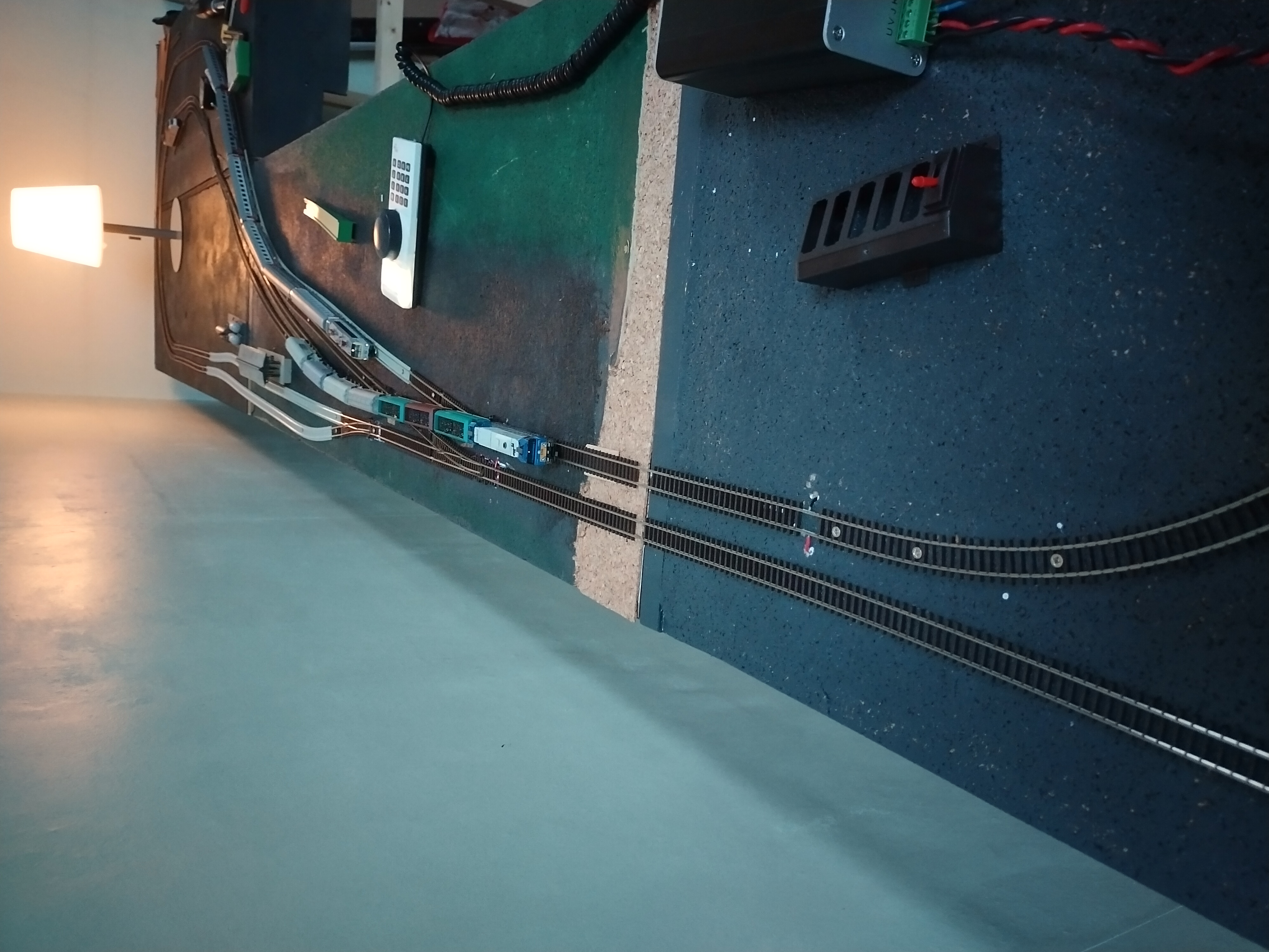

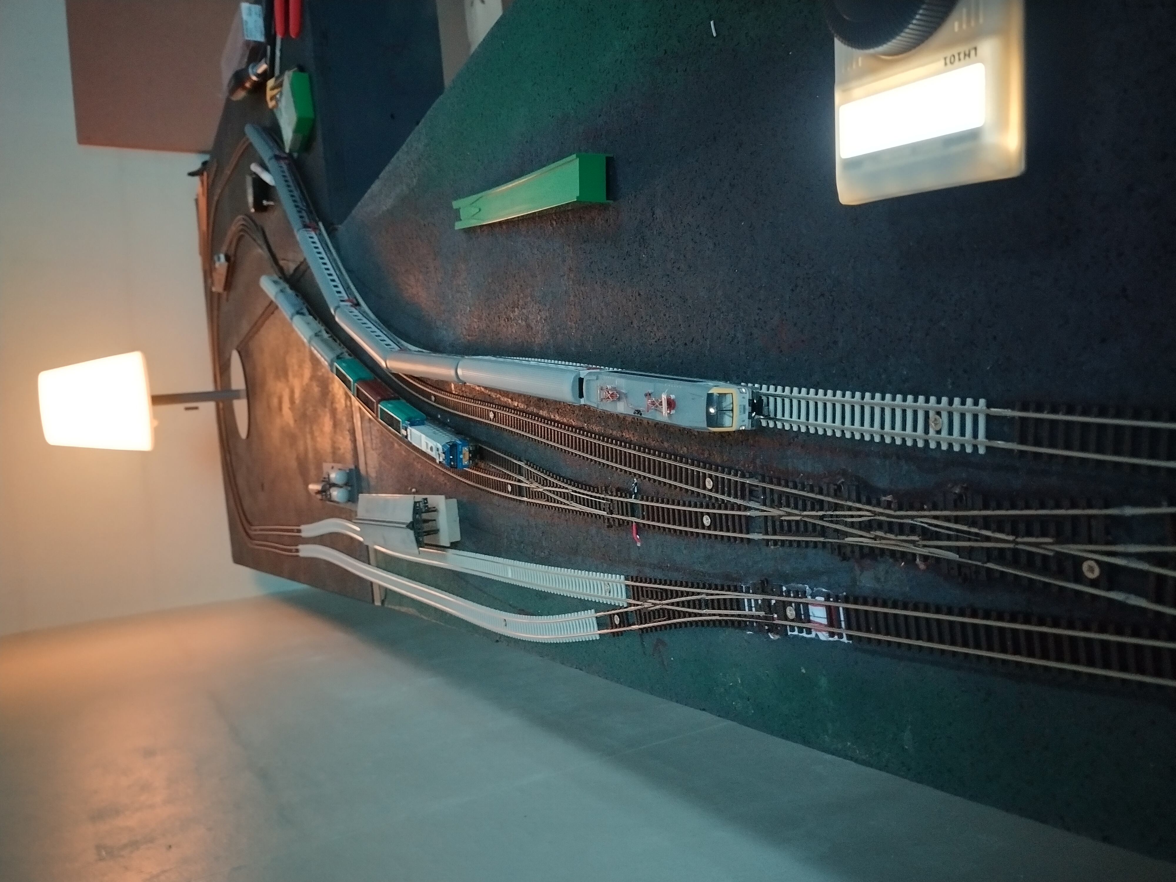

Après plusieurs dizaines d'heures de travail les weekends, j'ai enfin depuis quelques semaines un réseau bouclé mais provisoire.
Provisoire le temps d'avancer dans les travaux à la maison.
Il permettra, quand j'aurai remplacé l'aiguillage triple par deux simples, des manœuvres en plus de la circulation de deux trains.
A moyen terme je ressortirai le module d'angle qui termine la gare, et verrai en fonction de la pièce un réseau plus definitif, décoré et fini.
Joyeuses fêtes à tous :P

C'est une belle surface.
Essaie de cacher ou dissimuler une partie de la grande courbe afin que les trains disparaissent quelques instants.
Sinon tu auras rapidement une sensation de "tourner en rond".
