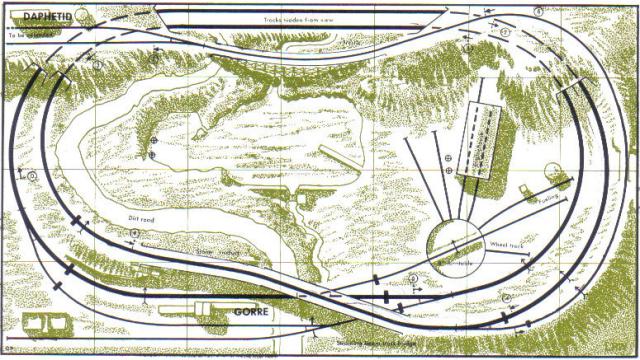

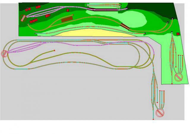

Pour en revenir aux différents projets, je suis occupé depuis hier quelque chose de tout à fait différent par rapport aux module T-Track.
Il s'agit d'un réseau plus classique en L. La grande branche fait 3,5 m de long sur 0,75 m de profondeur. La petite branche du L fait 1,85 de long pour une largeur maximale de 60 cm.
Le tracé est un interprétation personnelle du célèbre réseau de John Allen "Gore and Daphetid". C'est un réseau "Point à poin" avec une possibilité de circulation bouclée. Les modification apportées (surtout le positionnement de la gare inférieur - à droite sur le plan - et son raccordement un peu différent permet aux convois de parcourir 5 fois la longueur du réseau pour relier les deux gares.
Le réseau de John Allen
La gare inférieur à droite ne me satisfait pas encore tout à fait, elle est trop parallèle au bord du réseau, il faut que j'arrange cela.
- Messages : 3719
Re: Western City versiion 3 : projet très long terme
Oui, c'est pas mal du tout, avec de belles possibilités de paysages.
Bien pensé
Bien pensé
