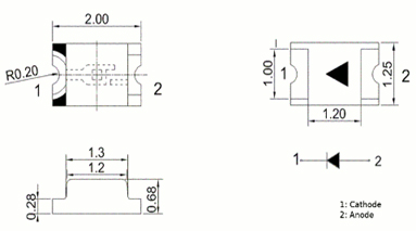

Question : quelle dimensions faut-il prévoir pour placer des leds 805 sans problèmes.
Je suppose que si on est trop juste ça ne passe pas...
Je suis occupé de travailler sur le modèle 4001-4007 et je vais essayer de prévoir la place pour les feux.

j'ai ajouté 0,2mm à chaque cotes.
Attention que Led1 et TME fournissent des leds comformes au plan ci-dessus (805 type "B").
Led-Magashop livre des leds de 1mm de hauteur (805 type "C").
après quelques recherches, j'ai découvert qu'il existe effectivement en standard 3 hauteurs différentes.
pour éviter tout souci, j'ai tenu compte de la plus haute, soit 1mm

Merci oups pour les précisions.
