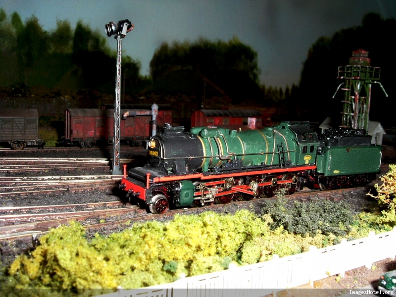

Et sa sœur la 36
Messages : 1133
Jean-Marie, tes locomotives sont magnifique! La 36 (mais alors en livré EB) est aussi très haut sur ma liste, mais d'abort la type 10.
