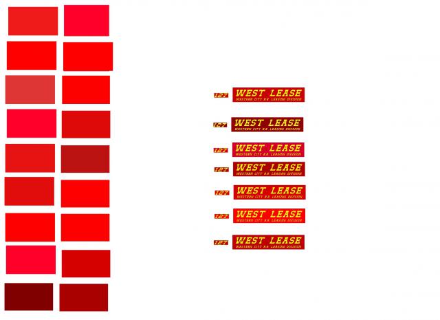

Et oui, et c'est bien le plus compliqué à réussir.
Pour le rouge des Alco RSD-15, cela a été un fameux boulot mais le résultat est vraiment bon.
Pour le bleu roi, cela a été plus simple, mais il s'est fort éclairci sur le fond blanc et j'ai du reprendre les bords des décalques à la couleur.
Je ne connais qu'une seule méthode (qui permet aussi de définir la taille des décalques) qui consiste à scanner la loco et à se servir de l'image obtenue comme base de travail.
Après, se constituer une palette et tester
Exemple de la palette test que j'ai fait pour le rouge des Alco

Purée, le rendu est vraiment génial !!!
Je comprends mieux le boulot que ça représente et en tout cas, chapeau.
Je me disais aussi que le jaune donnait bien, contrairement à ce que l'on sait avec ses teintes peu couvrante.
L'alchimie des teintes est mon métier et j'imagine bien le temps passé pour la recherche
