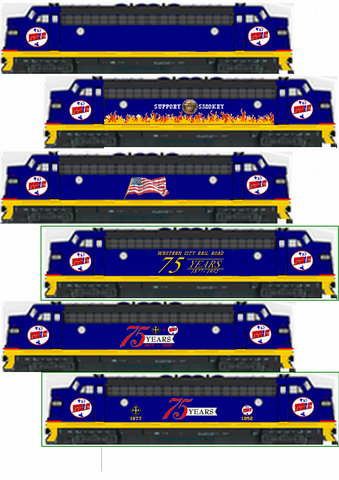

Pour ce qui est de la version Dual Cab, j'avais déjà préparé quelques idées de déco (la longueur est importante et je trouvais un peu dommage de ne pas l'utiliser pour une déco spéciale).
Quelques unes des idées (mes préférées sont encadrées)

On peut donner sa préférence :?:
J'aime bien avec le drapeau américain.
On le distingue directement.
Cette déco reflète bien ton réseau.
Perso je trouve que les logos anniversaire ont un intérêt éphémère.
En plus à notre échelle se sera peut être un peu petit pour le lire facilement.
Ce n'est que mon avis ;) !
Messages : 1345
Re: WesterNCity
Même avis que JEPE. La déco drapeau est plus "directe" .
C'est mon avis, sans plus.
Je ne suis pas trop fan des évocation d'anniversaire mais fais-toi plaisir, François ;-)
Messages : 1463
+1 pour le drapeau.
Messages : 951
J'aime bien la dernière plus original

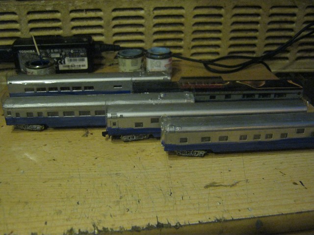

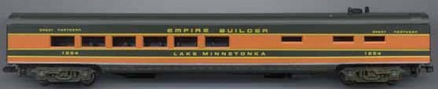

Finalement, j'ai peut-être trouvé la solution pour récupérer les voitures streamliner que j'avais tenté de repeindre en couleur alu (en bombe) il y a quelques mois. Le résultat n'était vraiment pas à la hauteur de mes attentes (la couleur était notamment beaucoup trop brillante).
Je vais donc tester une combinaison de bleus
En plus des 5 voitures de la photo, deux autres devraient être commandées dans les jours à venir. Ce qui donnera
Tranche avant : Coach
1 voiture postale (RPO car)
1 voiture à couloir central (Coach car)
1 voiture restaurant (Dîner car)
N.B : Lorsque le réseau le permettra, une seconde voiture Coach et un fourgon à bagage pourront être ajoutés
Tranche intémédiaire (Salon - bar).

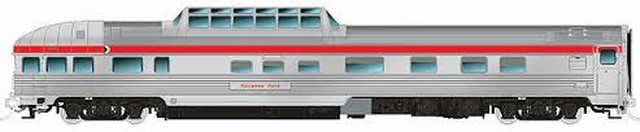

1 voiture salon à dôme panoramique (Vista Dome car)
N.B. : Deux voitures Big Dôme (la verrière faisant toute la longueur de la voiture sont également disponibles pour agrandir cette tranche, mais j'ai des problèmes avec les boîtiers d'attelage qui sont trop hauts)
Tranche arrière (Sleeper)
1 voiture couchette (Sleeper car) - une seconde voiture couchette est tenue en réserve
1 voiture de queue (Observation/Dôme car)
N.B. : cette tranche pourra être agrandie avec l'ajout d'une voiture restaurant et d'une voiture couchette supplémentaire.
Soit 6 voitures de base avec 4 à 6 voitures pouvant être ajoutées par la suite. Une fois la voiture de queue et la voiture postale commandées, il ne manquera plus qu'une coach car et quelques paire de bogies (pour pouvoir remettre sur les rails les caisses d'une voiture restaurant et du fourgon à bagage actuellement en réserve) à acquérir.

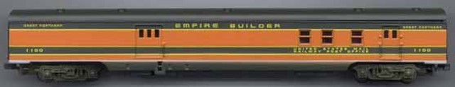

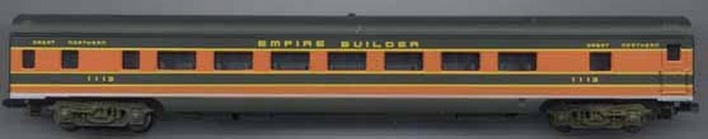

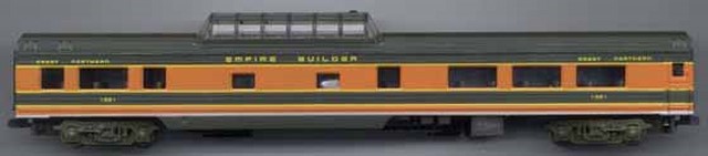

Les images des voitures sont là pour mieux se rendre compte de quoi on parle, ces couleurs ne seront pas celles utilisées.
Quel programme!!!!

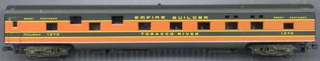

J'aime bien le mariage de l'orange et du gris, c'est une déco très sympa.
Re: WesterNCity
Je pense que c'est du vert et pas du gris.
Il y a eu pas mal de livrées différentes pour ces voitures qui ont été utilisées par toutes les grandes compagnies américaines.
Les plus connues sont bien entendu les voitures couleur alu du Santa Fé et les jaunes de l'Union Pacific.
Les miennes seront bleu roi dans le bas de la caisse et bleu clair dans la partie supérieur. Un peu comme les voitures en livrée Blue Goose de l'ATSF
