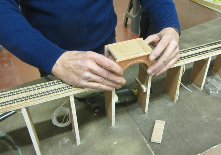

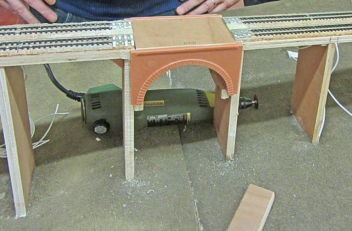

Bonsoir tout le monde,
ça continue, on vous avait laissés avec deux modules assemblés et un vide qui semblait le résultat d'un sabotage ou autre fait de guerre
L'arche manquante arrive pour combler cette portée vide: Réponses à des questions éventuelles :
- L'alimentation se fera par des contacts souples qui frotteront sur une plaque de circuit imprimé encastrée dans chacun des montants voisins.
Cette double alimentation pourra ainsi pallier à une éventuelle (mais peu probable) déconnexion d'un coté.
- Les supports visibles sur la photo sont provisoires. C'est la maçonnerie qui habillera les montants qui va jouer leur rôle.
- Un petit problème qui a été soulevé (à juste titre) : la hauteur entre la clef de voûte et le bord supérieur de la maçonnerie est un peu plus importante qu'elle devrait être...
Cela s'explique par le choix de faire reposer les rails sur un plan de 10 mm qui si on additionne l'épaisseur de la voûte en résine et 2/3 mm de sécurité (congés de colle éventuels) nous donnent les rangées de briques en trop qui n'échappent pas à un œil avisé,
à suivre.
à suivre.
Lionel.

Bonsoir à tous et merci pour les encouragements,
la petite arche dans le coin inférieur gauche, c'est le passage de la route Dinant- Bouillon. Beauraing est dans notre dos.
Le chemin de fer vient de la gare de Pondrôme à gauche et se dirige vers la gare de Vonêche.
on essaye de faire ce qu'on peut

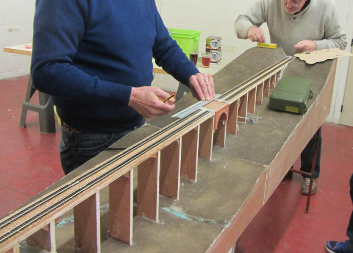

Encore une petite photo pour voir le (futur) viaduc dans toute sa longueur la petite arche dans le coin inférieur gauche, c'est le passage de la route Dinant- Bouillon. Beauraing est dans notre dos.
Lionel.
