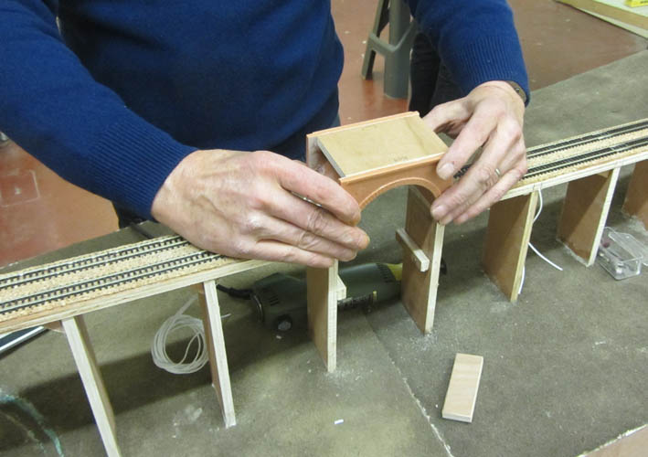

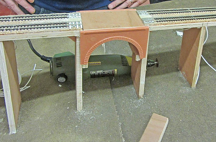

Bonsoir tout le monde,
ça continue, on vous avait laissés avec deux modules assemblés et un vide qui semblait le résultat d'un sabotage ou autre fait de guerre :roll: .
L'arche manquante arrive pour combler cette portée vide:
Réponses à des questions éventuelles :
- L'alimentation se fera par des contacts souples qui frotteront sur une plaque de circuit imprimé encastrée dans chacun des montants voisins.
Cette double alimentation pourra ainsi pallier à une éventuelle (mais peu probable) déconnexion d'un coté.
- Les supports visibles sur la photo sont provisoires. C'est la maçonnerie qui habillera les montants qui va jouer leur rôle.
- Un petit problème qui a été soulevé (à juste titre) : la hauteur entre la clef de voûte et le bord supérieur de la maçonnerie est un peu plus importante qu'elle devrait être... :oops:
Cela s'explique par le choix de faire reposer les rails sur un plan de 10 mm qui si on additionne l'épaisseur de la voûte en résine et 2/3 mm de sécurité (congés de colle éventuels) nous donnent les rangées de briques en trop qui n'échappent pas à un œil avisé,
à suivre.

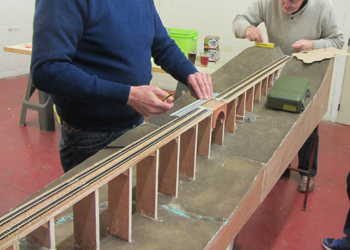

Bonsoir à tous et merci pour les encouragements,
on essaye de faire ce qu'on peut
Encore une petite photo pour voir le (futur) viaduc dans toute sa longueur :geek:
la petite arche dans le coin inférieur gauche, c'est le passage de la route Dinant- Bouillon. Beauraing est dans notre dos.
Le chemin de fer vient de la gare de Pondrôme à gauche et se dirige vers la gare de Vonêche.
