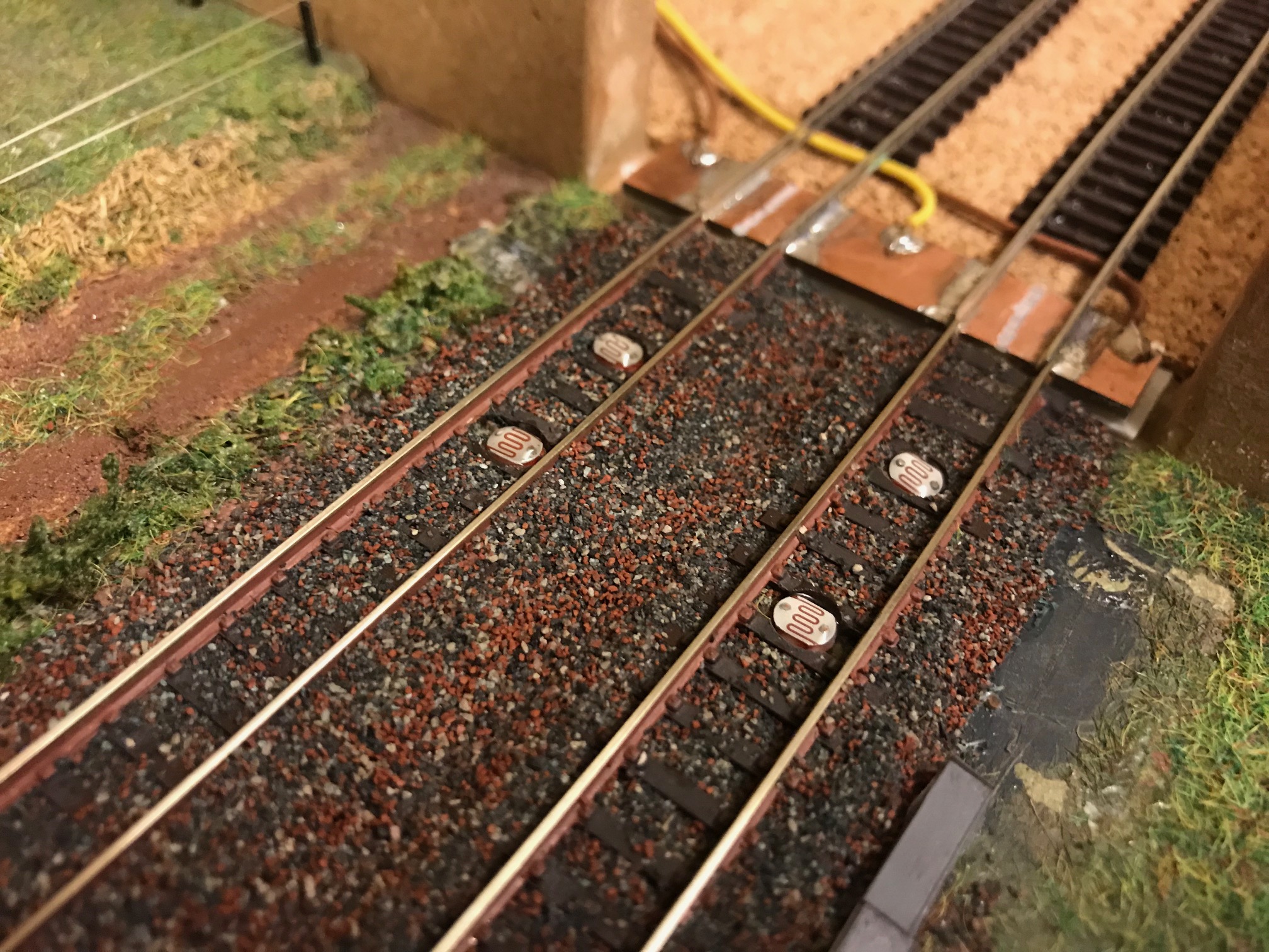

Néanmoins, il fallait absolument revoir la méthode de détection des trains sur notre module accueillant le passage à niveau. En effet, de base nous utilisions deux barrières infrarouge installées à chaque extrémité mais très vite, ce système a montré ses limites notamment à cause de la lumière ambiante qui diffère et parasite la détection, provoquant beaucoup de "faux positifs".
Après quelques soirées de recherche sur ce qui existe et ce qui conviendrait le mieux à notre situation, j'ai opté pour un système de détection à résistance photosensible dont chaque "zone" serait équipée de deux exemplaires montés en série. Cela permet de faire la détection sur la différence de lumière entre les deux et évite donc tout parasitage.

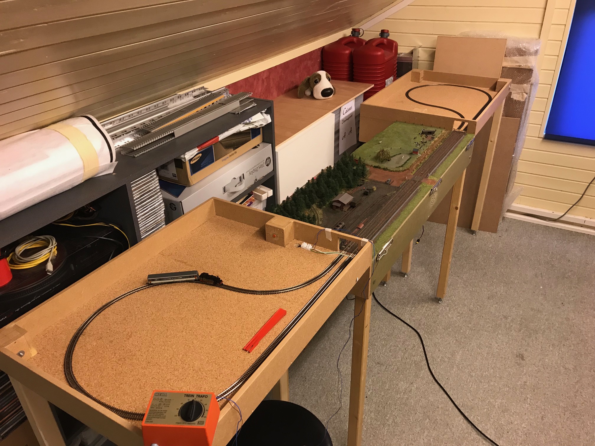

La première étape eu lieu le week-end dernier avec le test sur plaque de montage et le développement du logiciel nécessaire au test sur Arduino puis la modification électronique finale du module, à savoir, la dépose des deux anciennes barrières IR, la pose des 8 nouvelles résistances photosensibles et la modification du câblage.
Ce week-end, test de la détection en situation réelle et validation des modifications électroniques. Ouf, ça marche du premier coup :D
L'étape encore en cours est la modification du petit programme que j'avais écris à l'époque pour être adapté au nouveau système de détection. Ensuite, nous pourrons procéder au test final.
