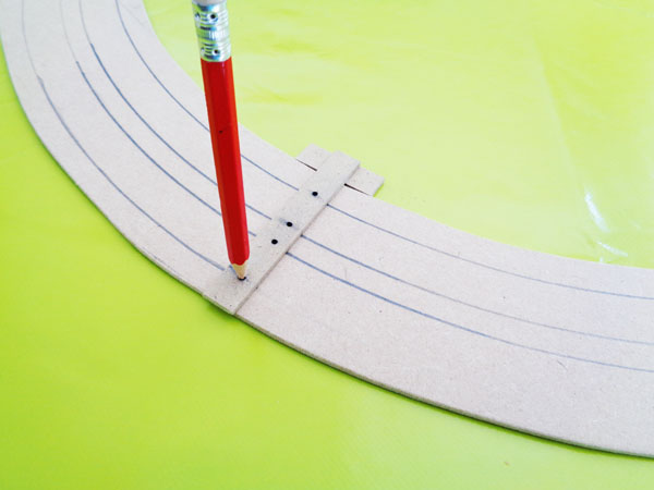

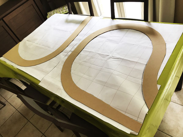

Grâce à l'idée d'Alexis de faire le plan du réseau à l'échelle 1/1, je n'ai pas trop de difficultés à dessiner et découper les assises des rails en fonction des courbes.

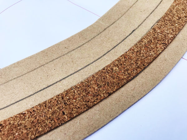

A l'aide d'un gabarit fait maison, je dessine l'emplacement exacte du ruban de liège (ballast insonorisant).
Celui-ci est ensuite collé à la colle blanche (colle à bois).
Il fait 2 cm de large, mais imbibé de colle il accepte de se courber comme il faut. Il n'y a plus qu'à incorporer ces tronçons sur le châssis du réseau et j'ai terminé l'assise du niveau 0 et niveau 1, c'est à dire le circuit principal.

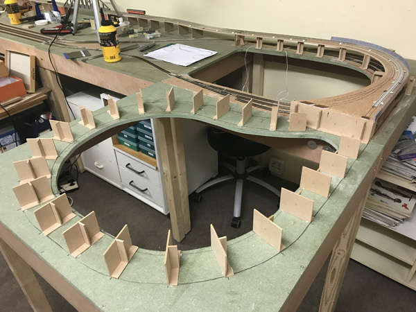

Mes petits problèmes de scie résolus ( viewtopic.php?p=18494&sid=6e71c6d948abe ... b79#p18494 ) je peux maintenant continuer la mise en place des piliers de rampe.

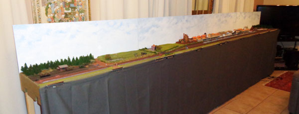

Beau travail. Si je me souviens bien, tes supports sont en mdf de 3 mm. Est-ce que c'est ce qu'il faut employer pour faire les fonds de décor des modules ? Où achète-tu ces panneaux ? J'ai entendu dire qu'ils en avaient au Brico.
- Messages : 3716
Re: Le réseau du Val Villers.
Effectivement, c'est du MDF 3 mm (de chez Brico)
Je l'utilise aussi pour mes fonds de décor des modules, mais avec des lattes de renfort verticales trouées pour les vis de fixation.
