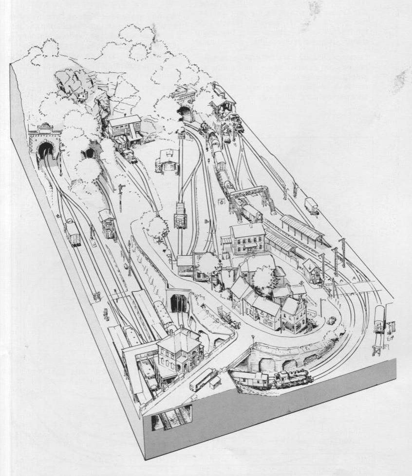

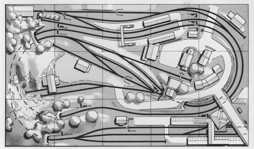

J'aime bien ce type de réseau point à point replié que lui-même.
Voici un autre exemple repris d'un hors série loco revue :
Le plan :
RM3 039.jpg (149.31 Kio) Consulté 5634 fois
Un vue en 3D :
RM3 038.jpg (205.91 Kio) Consulté 5634 fois
Le coté sympa est qu'on a l'impression qu'il y a deux voies, avec des trains circulant chacun dans leur sens, alors que c'est la même.
