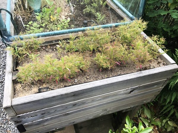

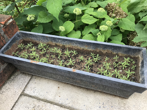

Publié : 03 juin 2018, 18:09
Ma récolte 2018 sort de terre.
Le 25 mai ...
2018-05-25 1b.jpg (299.2 Kio) Consulté 6645 fois
...et le 3 juin, c'est à dire une semaine suivante :P

Surprise dans mon bac de semences de l'année dernière ... plein de bébés :o
2018-06-03 (2b).jpg (334.68 Kio) Consulté 6645 fois

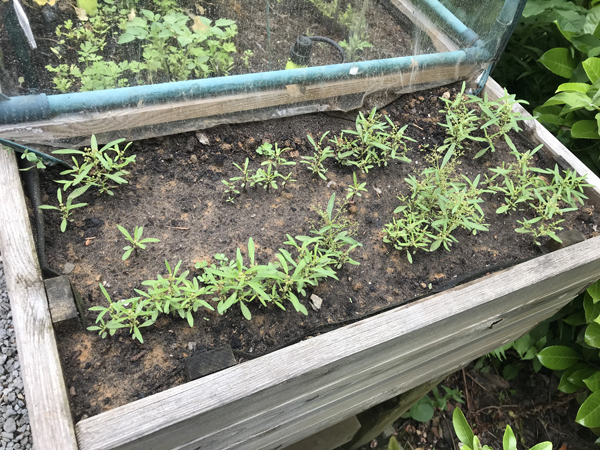

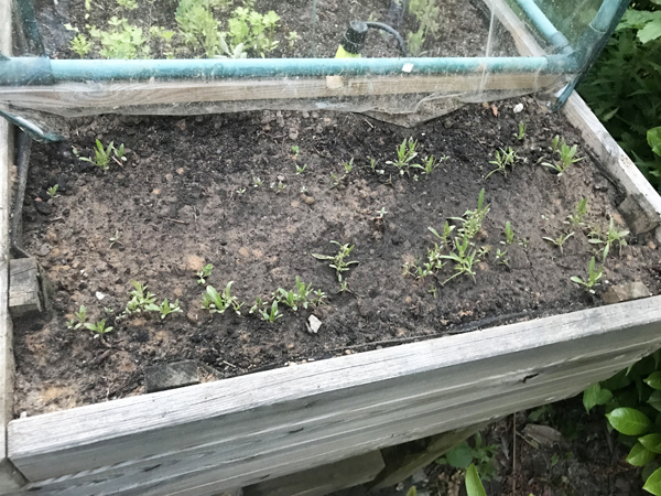

Je suis rentré de vacances hier soir? Demain, je vais tenter une plantation "tardive". On verra ce que cela donnera.
Re: Zeechium ou Ecume de mer
Publié : 20 juin 2018, 14:00
Quinze jours plus tard ...
