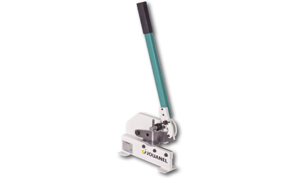

Si tu as la chance d'avoir accès à une cisaille de ce genre...
c'est le mieux pour couper tes plaques mais ce n'est pas indispensable...

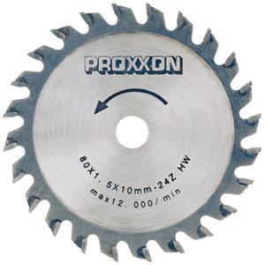

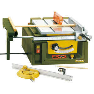

Si tu as une scie circulaire genre proxxon,
tu peux l'utiliser aussi, mais veille à avoir une lame avec des dents en carbures comme ceci...
