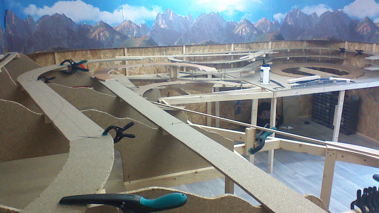

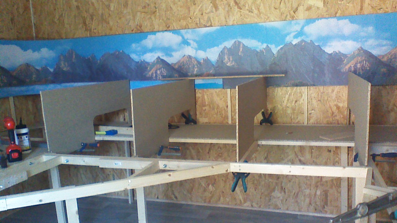

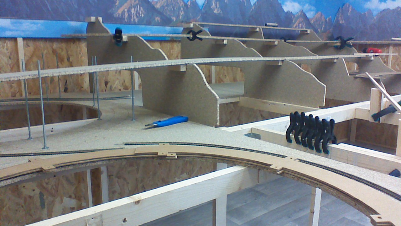

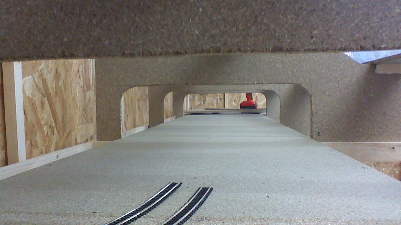

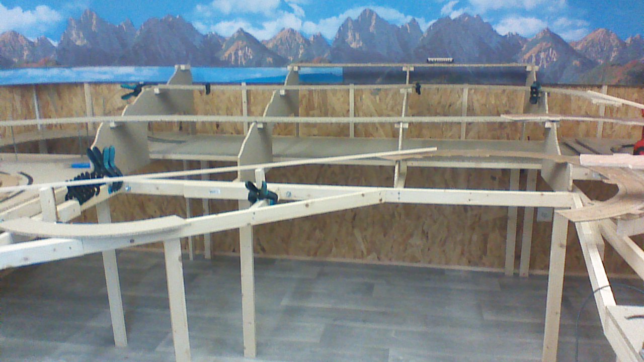

Bien la menuiserie continue un peu , pose à Blanc des premières pistes des quatre niveaux allant de +400 à -150mm
Pour changer un peu du "L" porteur je suis parti sur des cloisons qui offre le même résultat et rigidité de la structure
Voici quelques photos de l'edelweiss qui commence à éclore ;)
Le rendu pour le moment et au niveau de mon cahier des charges pas trop de voies car j'ai voulu garder un esprit plus nature
Reste les rampes hélicoïdale à mettre en place la partie qui va accueillir la gare et le dépôt
À très bientôt ;)

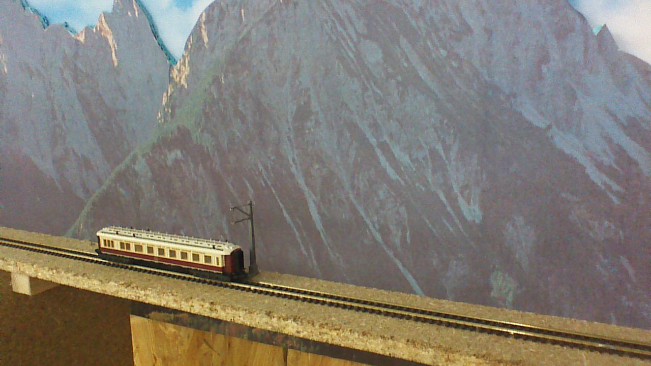

J'aime particulièrement la dernière photo, où on voit bien le rendu du paysage. Bravo.

Le trace final m'a donner du fil à retordre mais à force de réflexion je suis arriver à mes fins .
La prochaine étape sera de placer une des rampe hélicoïdale du niveau 30 à 20 cote gauche du réseau ainsi que de finir la voie unique à +40 il me faut faire les deux en même temps.
Pour la dernière photo entre le fond de décor et la piste j'ai laisser volontairement un espace de 50mm afin de crée de la profondeur.
