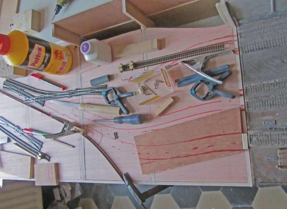

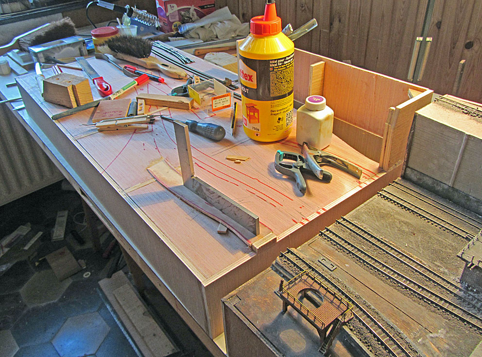

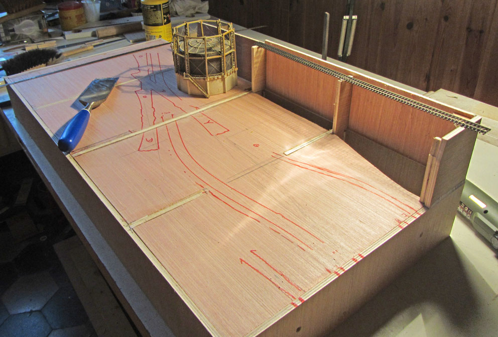

Faut dire que je pensais traiter chaque voie séparément... avec chacune son plan de roulement... qu'est ce qu'on est con parfois...
et puis, après avoir posé les voies sur la plaque représentant la surface du module, après donc... je me suis dit qu'après tout, je pouvais poser toute la surface en une fois... à l'époque de la création de l'usine, le terrain avait certainement été choisi parce qu'il était à peu près plat et nécessitait un minimum de terrassement.
Bien, bonne décision, mais j'avais déjà collé les trois couples affleurants au cadre donc j'étais bien obligé soit de défoncer la tranche de ces couples là où la surface de roulement devait être au niveau du cadre, soit de découper ce plan de roulement afin de l'encastrer par segments. J'ai choisi cette dernière solution à mes yeux plus simple. et au final, je cherchais à faire un module moins long et il sera plus long de 1.6 cm

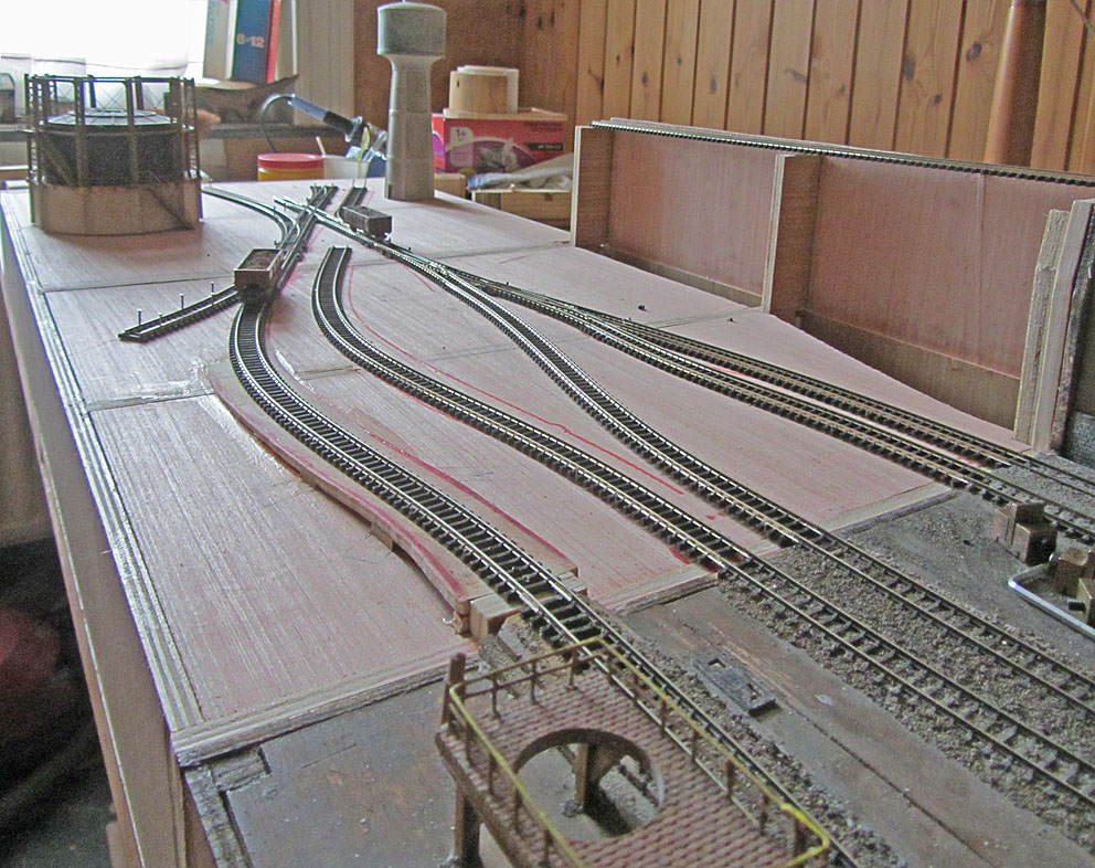

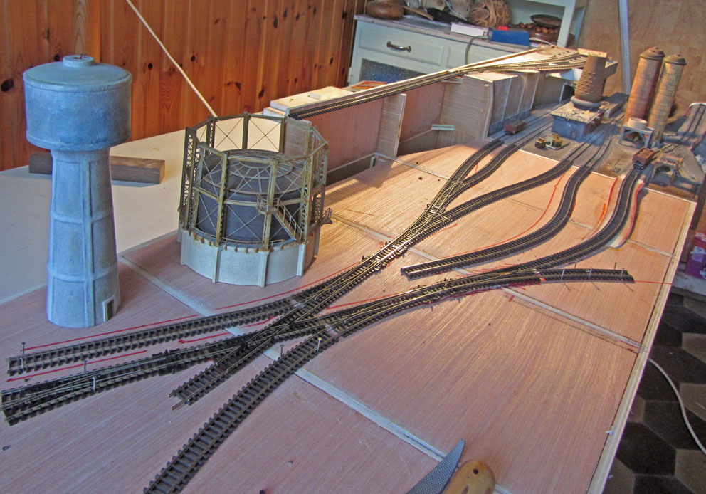

Ah... hé ben... on va remettre les pendules à l'heure, cela vaut sans doute la peine de montrer des photographies de chantier ? Que va t'on tirer de ce bordel ?
Comme je n'ai pas encore viré intégral baraki , voici le chantier au couvre-feu, sécurisé et tout et tout.
Je pense être dans les clous, les rails eux le sont à coup sûr. et ces quelques photos me font douter de l'emplacement définitif du gazomètre. Il n'a jamais existé je suis donc libre, il pourrait passer à l'avant plan il y a la place au creux de la courbe d'arrivée et le site qu'il allait occuper accueillera un beau stock de ferrailles.
car il y a un four Siemens-Martin dans l'aciérie*, il lui faut donc de la matière, j'ignore où se trouvait ce stock de ferraille, mais à cette place elle peut aisément être basculée à partir de la voie en tiroir qui surplombe le site. Cette voie aura alors deux fonctions... C'est les actionnaires qui vont être contents...
voici ce que ça donne, mais je garde de sérieux doutes car cet espace je pense aussi pouvoir l'utiliser pour la station de décantation des boues issues du dépoussiérage avant rejet au Viroin.
* C'est que bien entendu, j'ai déjà des rêves pour l'aciérie... Des rêves qui reposent sur ce qu'elle a été et ces rêves sont déjà plus ou moins cotés, mais on en parlera quand il y aura un creux et que je pourrai partager.

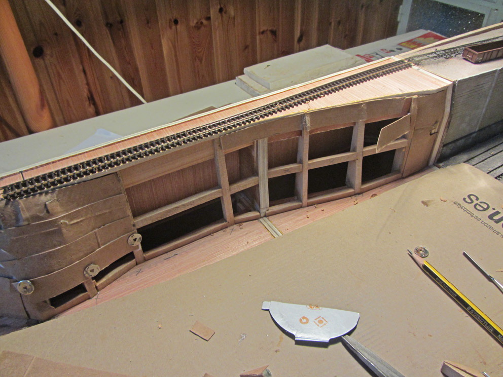

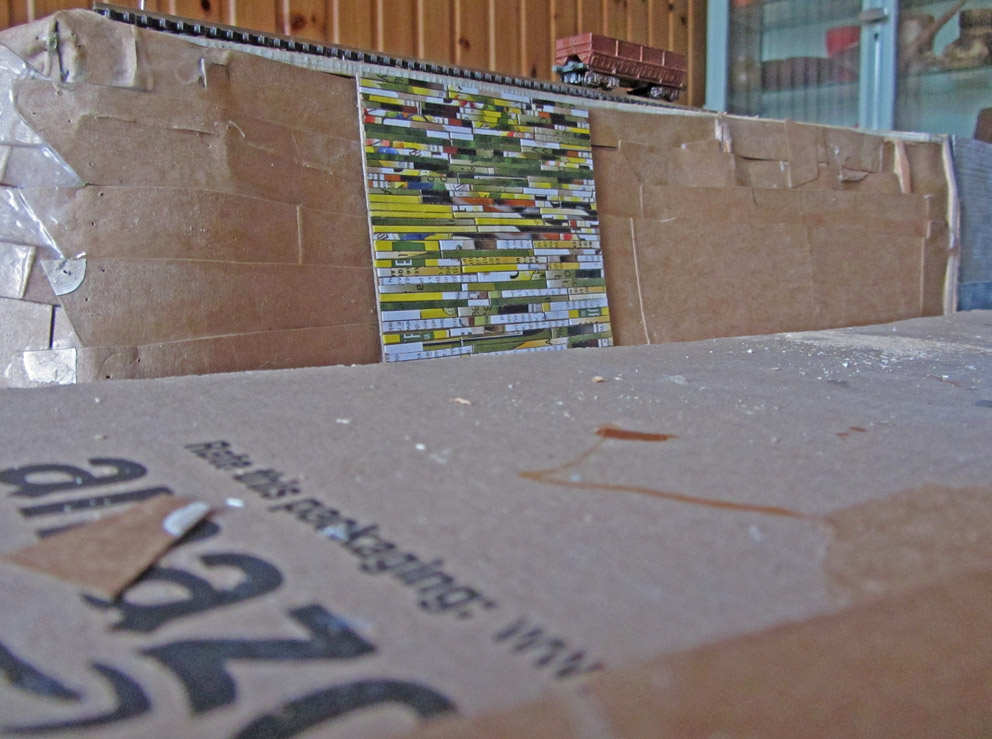

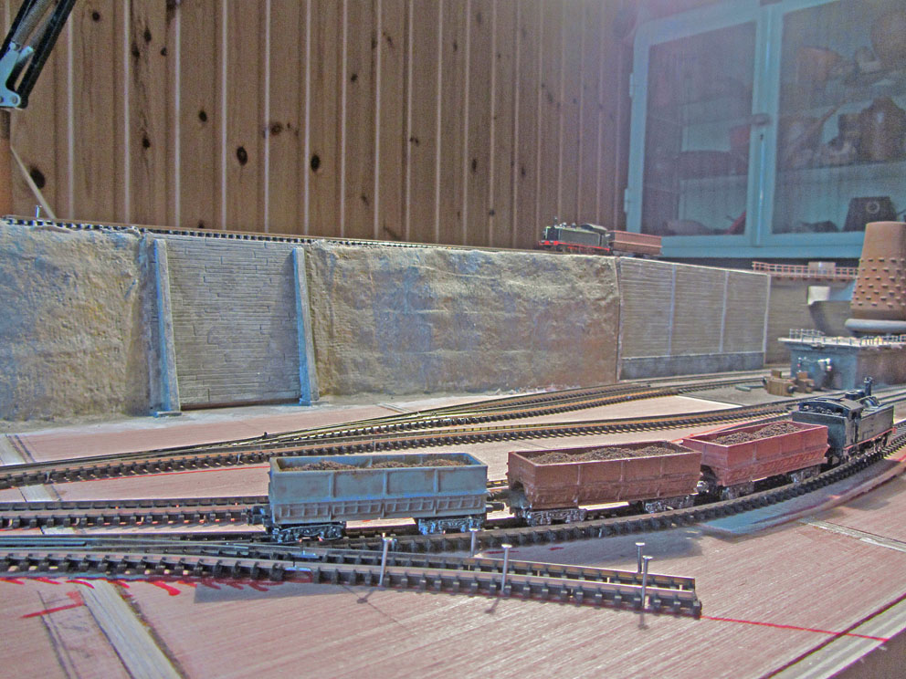

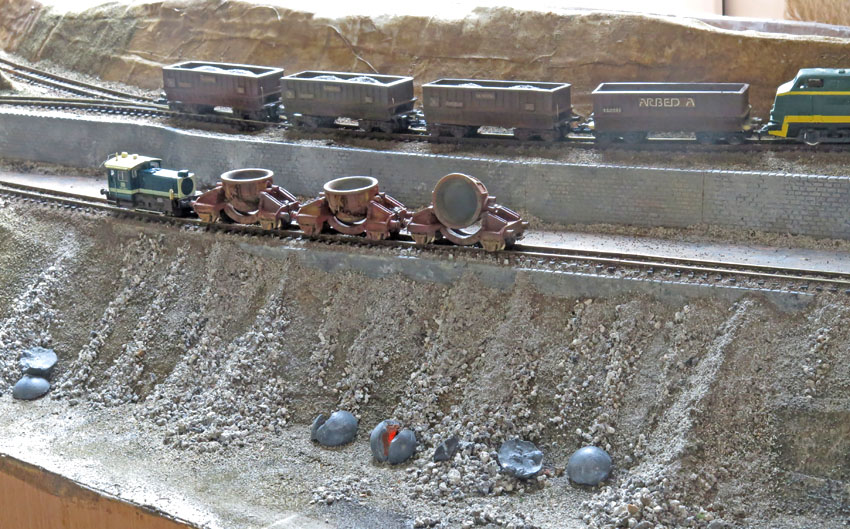

Je pense bien que le gazo gardera sa place à l'arrière plan et j'ai commencé l'aménagement de la partie du fond qui prolonge la voie des cases à minerais. Une chose me chagrine, la raideur du talus, si on peut encore nommer cela un talus.
A l'arrière du haut-fourneau, j'ai respecté le bétonnage existant. Mais ici, la pente est bien moins raide 45 ou 50 degrés d'angle à tout casser.
Je ne dispose pas de la profondeur nécessaire pour respecter cette situation, mais je dois représenter cette portion de rails qui permet de faire tiroir.
Alors, j'ai purement inventé un coffrage/bétonnage qui permet le déchargement des ferrailles, et de part et d'autre de ce toboggan aux vieux fers... on dira que c'est gunité. La technique date du début du XXème siècle et son usage dans ce site semble plausible d'autant que le terrain est déjà rocheux, donc, on a seulement consolidé la roche. Le relief est maintenant équipé pour recevoir un revêtement.
J'utiliserai la bande plâtrée pour qu'on ne pense pas que j'ai abjuré ma foi
et le bétonnage sera représenté de la même manière qu'à l'arrière du HF (merci la Chouffe)
mais, ne nous excitons pas
Doucement le matin et pas trop vite l'après-midi comme nous le dit Dany
je traduirai en belge-wallon : coule Raoul ! ce qui ne m’empêche pas de titrer des plans sur la comète.
Voici donc en global ce que je prévois pour la suite. Le destin disposera, Kismet.
