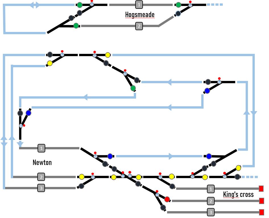

Tant qu'on y est, voici le tco quand je veux prendre le contrôle manuel.
TCO créé sans aucun recâblage sur le réseau car tout passe par un module DR4088 GND. Coût de l'opération: 40€ pour éviter des dizaines de câbles supplémentaires !
Comment faire ça expliqué ici : https://le-forum-du-n.1fr1.net/t36869-u ... dr4088-gnd
