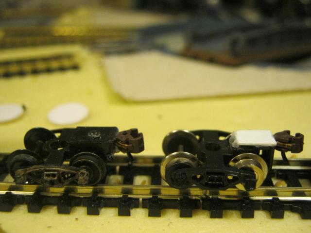

Comme les anciens attelages étaient tous montés sur les bogies, les nouveaux ont été disposés de la même manière.
Une petite photo avec deux boîtier d'attelage différents.

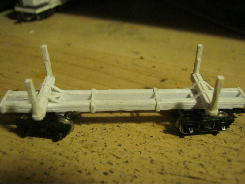

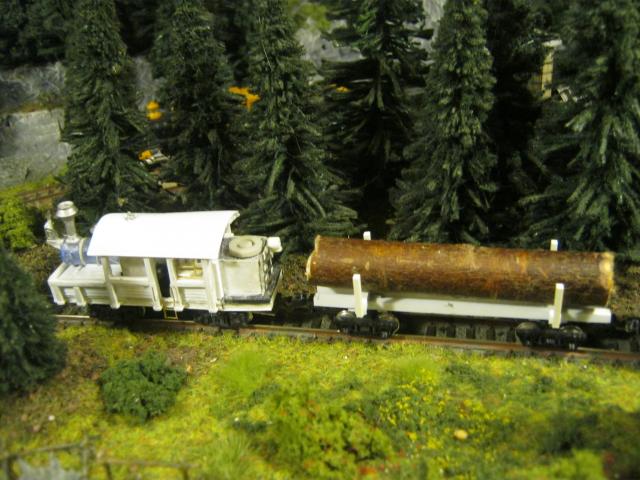

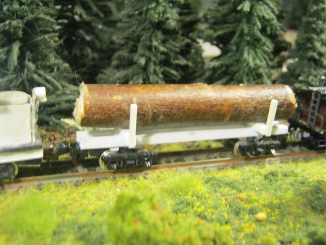

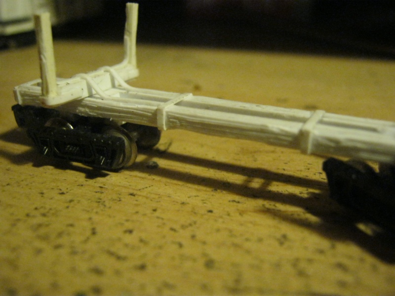

Pour accompagner les locomotives à engrenages (la climax et celles à venir), quelques wagons de transport de bois (logging) sont incontournable.
Un premier exemplaire vient d'être construit.
Les photos ne sont pas géniales, mais cela donne un petite idée.
Les parties qui seront masquées par le chargement de bois n'ont pas été retravaillée.
