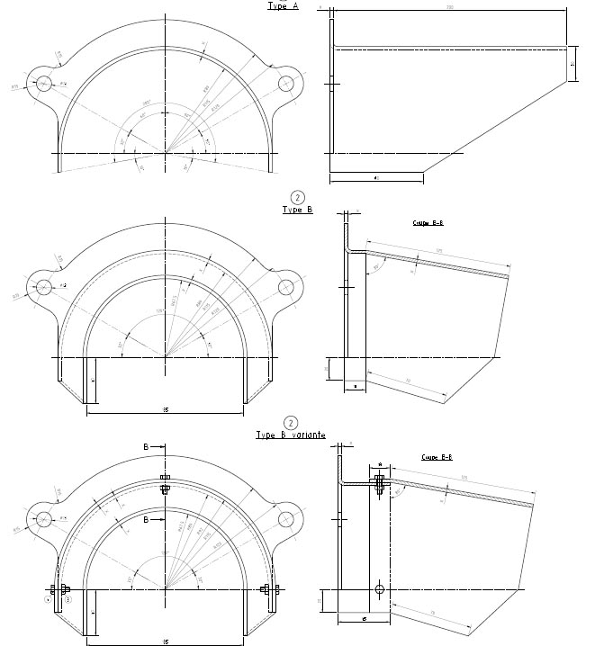

Bonsoir ,petite question,pourquoi la casquette des lampes fait elle le tour ? car en réalité elle es plutôt coupée en oblique merci
