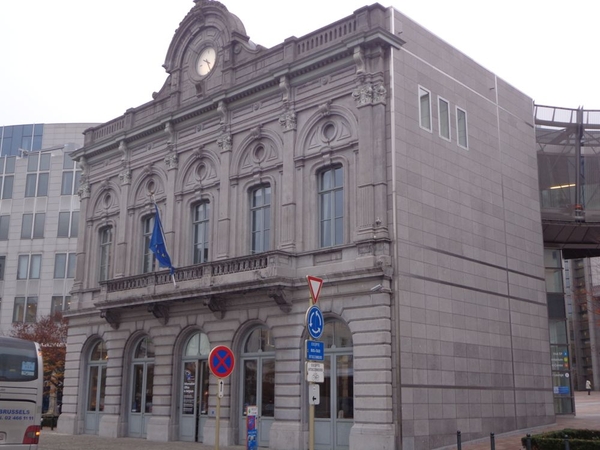

Imposant, mais l'aspect trompe. Les boites en papier donnent l'aspect modern en verre et beton, lisse et carré. Mais ces boites sont just pour indiqué les volumes reservées. Il faut imaginé le tous en style comme sur la photo du batiment principal ci desous, et une collection de batiments "éclectiques" au tour:
