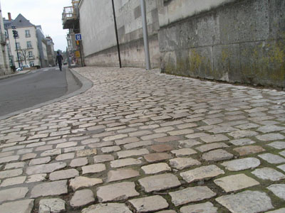

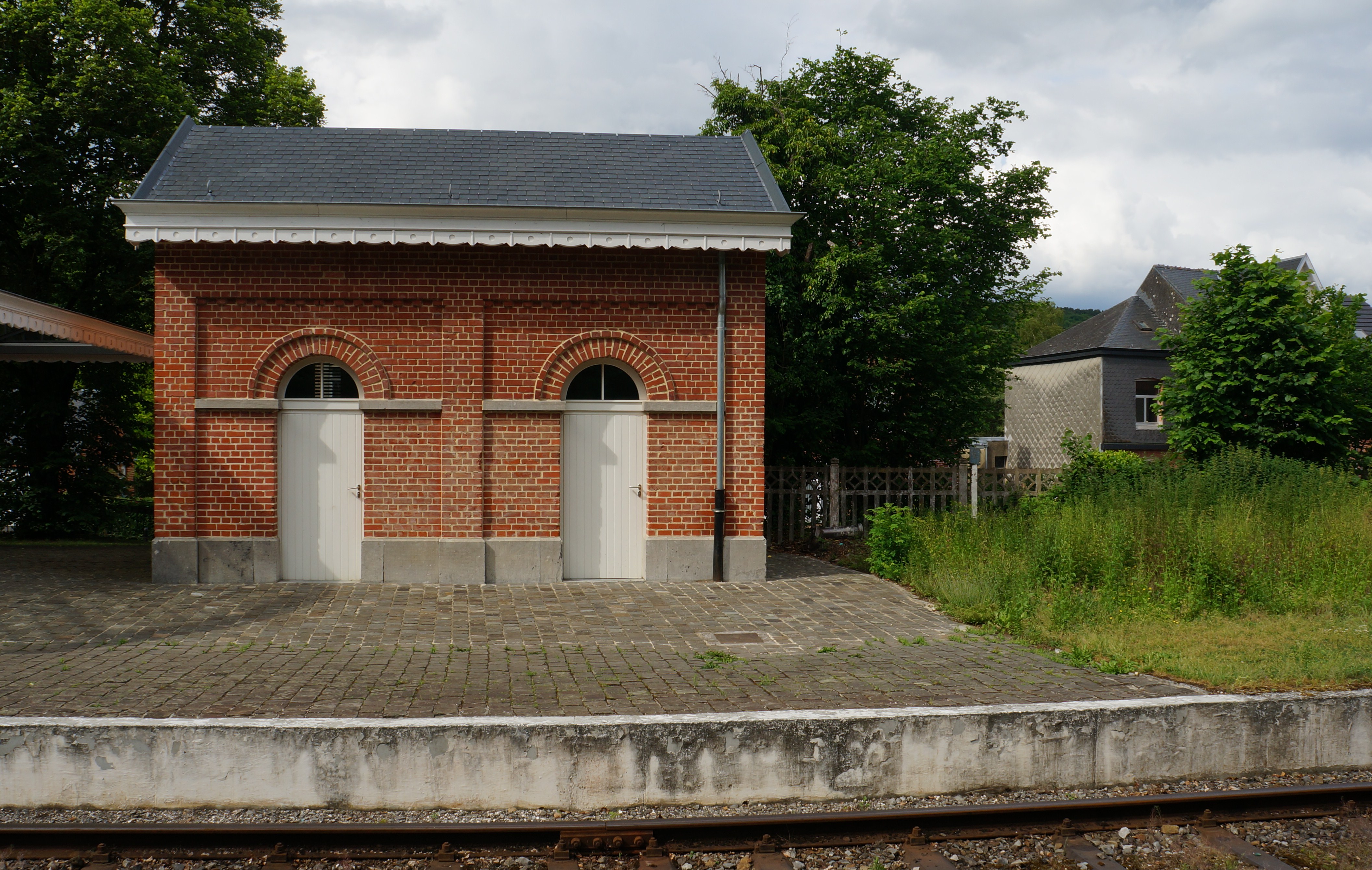

Il semble me souvenir (mais il y a longtemps) que les pavés pour les trottoirs en ville (donc les quais aussi) étaient moins bombés, un peu + plats.
Les ''kassai-stieen'' étaient gardés pour la rue.
Peut-être qu'un dernier lissage des pavés à la spatule, juste avant la prise du plâtre pourrait les rendre +plat?

Pour compléter mon envoi d'il y a 1/2 heure ...
- 2009-03-13b.jpg (64.81 Kio) Consulté 6955 fois
- 331 Olloy BS le 2017-06-04 dk DSC08247 .JPG (2.35 Mio) Consulté 6955 fois

Les pavés sont des platines en porphyre souvent de couleur beige .
