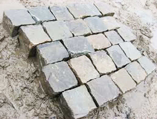

La troisième tentative pour faire des pavés est un réusite. De nouveau fait en platre, mais cette fois ci, le procédé a été ajusté. Je suis content de ce résultat, et je vais donc commencer avec les quaies de la gare... en pavés biensur.

Bonjour Michel
Superbe résultat, peut tu nous décrire ta méthode pour la gravure des pavés ?

Merci! Les pavés sont donc fait de platre: platre de modelage pour avoir un structuur plus fine. Bien laisser secher le platre, pendent +5 jours, pourque il est bien dur et sec. Poncer le surface bine lisse avec du papier sable de grain 220 ou plus fin. Avec un cutter bien pointu tirer de lignes sans trop appliquer de la pression. Chaque 1.5mm (environ) des lignes parallel, dans les deux directions. Que les pavés sont joins en carré, ne vois personne d'une distance de vue normal. Après, peindre en 4 couches des taintes de gris different, et finir par une légère nuage de laque satin.

Visuellement (et c'est le principal) cela donne très bien.
Malheureusement les pavés sont alignés dans un sens, et en quinconce dans l'autre.
Je comprends que ce n'est pas aisé à reproduire à la main :?

Jepe, je suis très concient que ces derniers pavés ne sont pas aligné comme ils devraient être. Mon deuxième tentative était comme ceci, mais c'est trop de boulot. J'ai finalement opté pour une methode de compromis, pourque je puisse terminer les pavé encore pendent cette vie ci. Et vue d'une distance normal, on ne voit pas du tous la difference. Biensur, sur les photos en macro on le vera bien, mais c'est parti du compromis. Petit dommage, mais pas grand catastrophe. ;)
