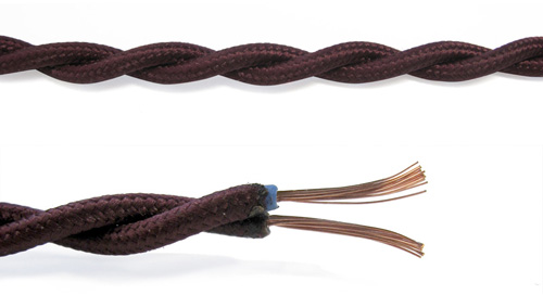

Mon ami Guy n'a pas inventé un nouveau mot, mais il a oublié un petit espace ;) .
Il faut lire "... ne sont pas torsadés", c'est à dire comme sur la photo :

ah! Torsadé! Je connais ce mot. Merci Jepe.
Et en effet c'est une bonne remarque. J'ai prévu pour les files signaux d'occupation de les torsader avec le fil de retour. Donc là il ne devrais pas avoir un problème. Pour les deux files d'allimentation pricipale qui passe entre les deux faisceux, ils ne sont pas torsader. Une oubliette de ma part. Si j'ai le courrage et le temps, je pourrais le défaire, et re-installer torsader. Mais je pense que j'essayerai d'abort comme c'est. Si je constate des problèmes, je sais quoi faire.
Merci pour cette remarque! ;-)
