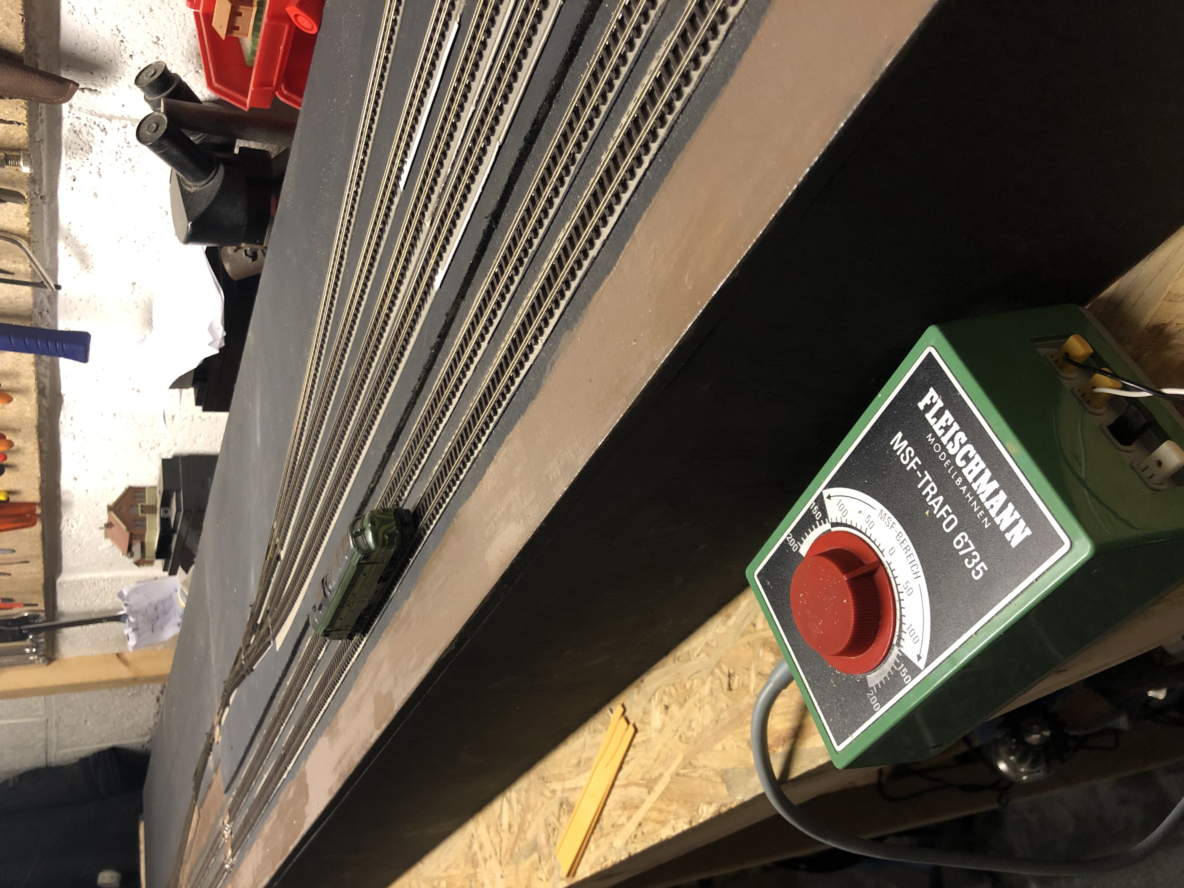

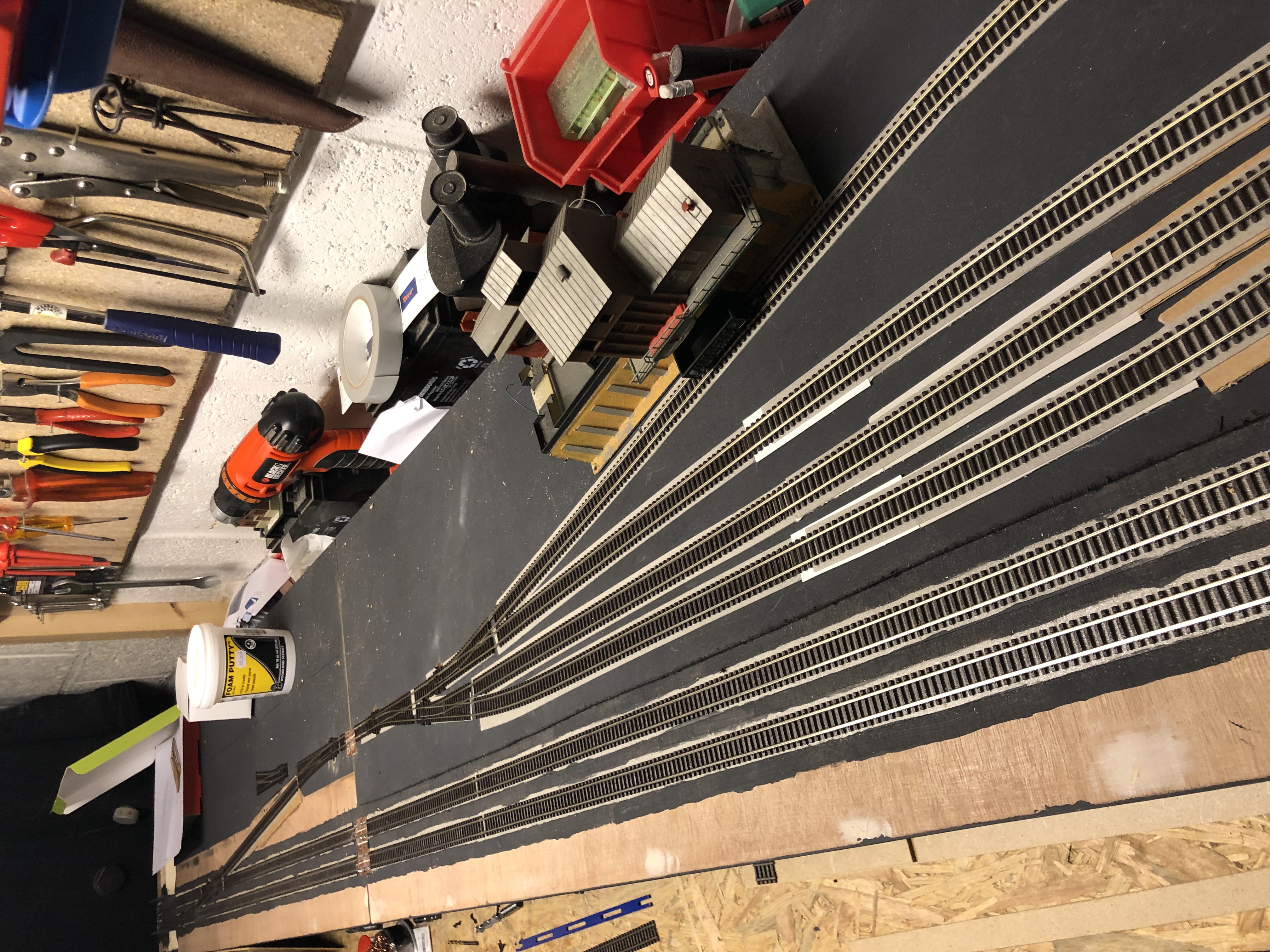

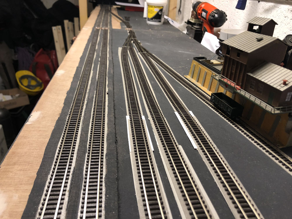

Ce soir j’ai encore posé pas mal de voies 8-)
Geoffroy 001.jpeg (212.95 Kio) Consulté 6638 fois
Maintenant je vais mettre le focus sur le fond de décor, les raccords électriques et surtout le ballast. Comme ça j’espère avoir quelque chose d’un minimum présentable d’ici 10 jours.
Messages : 3715
Re: Modules de Geoffroy
Ça devient spectaculaire et promet pour la suite !

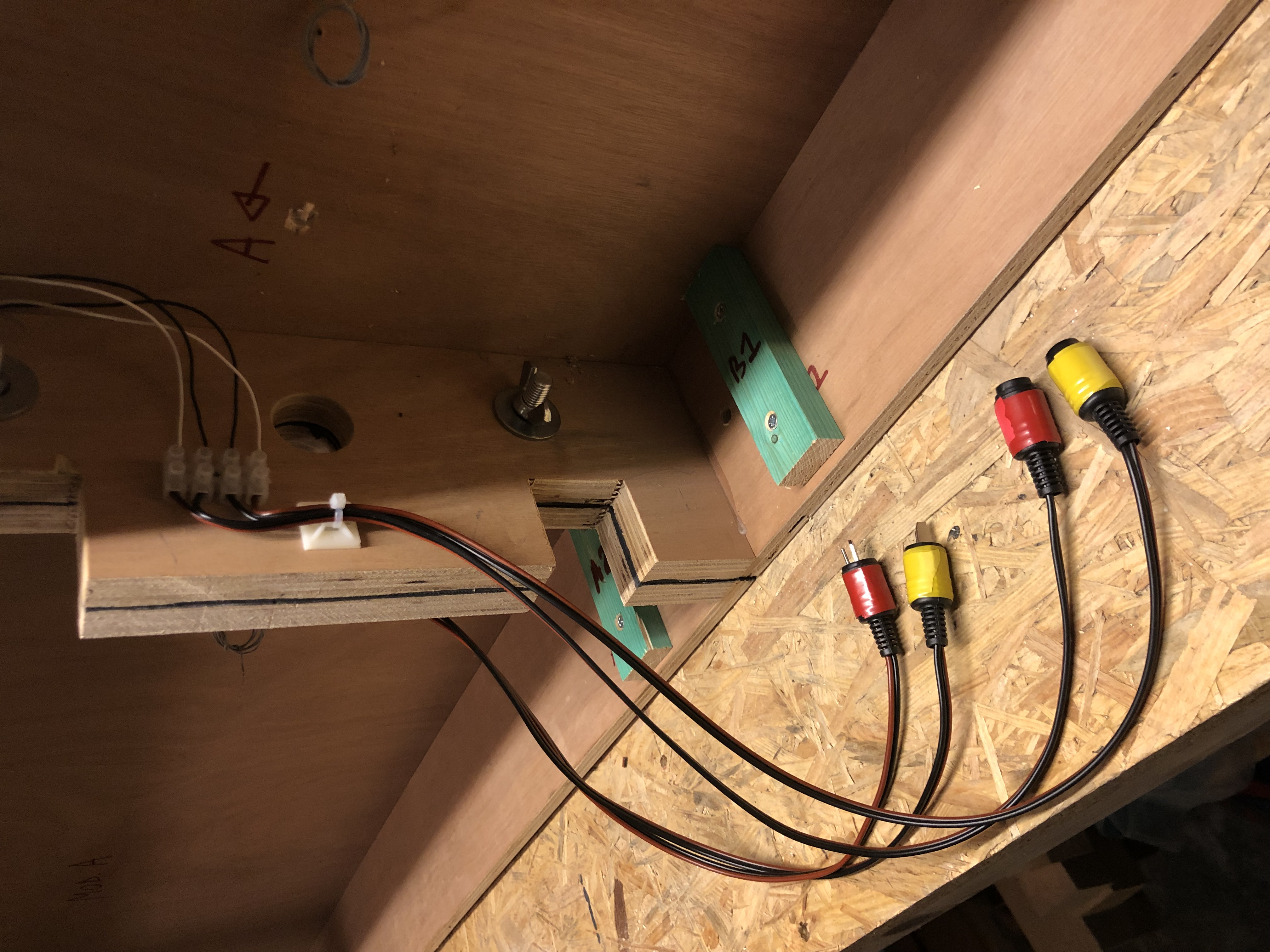

Petit update rapide: j’ai terminé les connections électriques (mais uniquement pour les voies de passage :roll:, le reste ne sera pas alimenté pour cette exposition-ci)
Et j’ai donc enfin pu faire un vrai test de roulement: tout va bien, ça passe impeccablement, comme espéré 8-)
