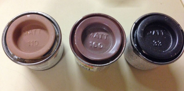

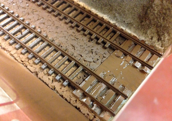

Vendredi dernier ils ont attaqué la peinture des rails.
Je pensais que c'était du Track color de Humbrol, mais non, c'est un savant mélange que Jacques pourra sans doute mieux détailler
les files de rails sont peintes à l'aérographe en vrac, la surface de roulement sera essuyée
sur la photo qui suit on devine la plaque cuivrée. Des petites portions de plasticarte ont été collées pour donner le relief des traverses.
Elles ont même été griffées pour simuler le fil du bois.
Mais... dans l'affolement... non pas l'affolement, on reste cools... enfin, lors du collage (et de tous ses aléas :roll: ) certaines n'ont pas été placées dans le bon sens :oops: .
Après le balastage, on n'y verra rien 8-)

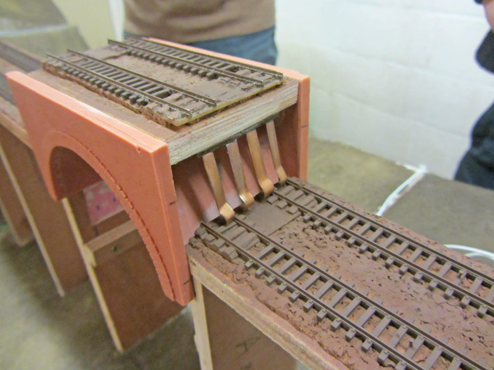

Bonsoir tout le monde, ça avance doucement, mais ça avance

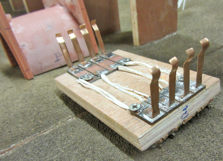

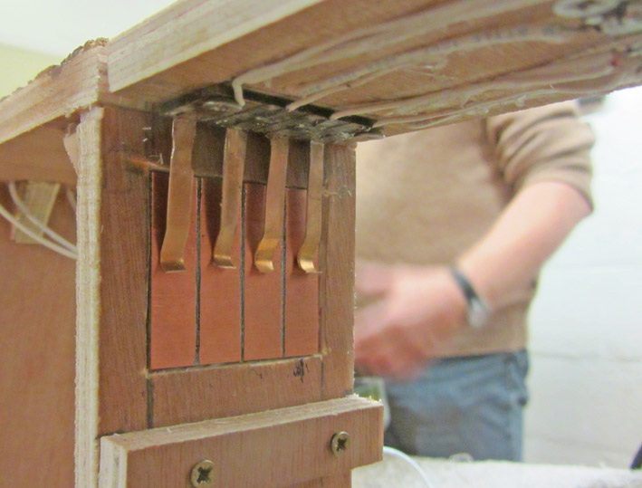

Voilà, les contacteurs sont en place sous la plateforme des voies
lors de l'insertion de l'arche amovible,
ces contacteurs de par leur effet ressort vont se coller sur une plaque cuivrée qui comporte quatre pistes
voilà, le principe est simple
Nous allons maintenant envisager la peinture des éléments
à suivre.
Publié : 28 janv. 2017, 21:25
Pour répondre à certaines questions qui ne vont pas manquer de tomber:
- Les 4 lames de contact se retrouvent à chaque extrémité du pont afin de doubler les alimentations.
- Les plaquettes de circuit imprimé doivent encore recevoir les 4 fils d' alimentation, leur emplacement est prévu dans la partie inférieure des plaques cuivrées afin que les soudures n'entre pas en contact avec les lamelles ressort.
- Afin de garantir une bonne élasticité les lames flexibles sont réalisées en bronze phosphoreux.

J'avais lu, dans les années 80, l'excellent ouvrage de Jacques Le Plat, "Bons baisers de Ferbach". Il donnait la "recette" avec du scenic track d'Humbrol pour la mise en peinture des voies. A l'époque, déjà, il n'existait plus. C'est pourquoi, j'attends avec impatience des nouvelles de Jacques. Merci d'avance.

jeanmarie a écrit : - Afin de garantir une bonne élasticité les lames flexibles sont réalisées en bronze phosphoreux.
Bien vu, j'aurais parié sur des lamelles provenant d'un ancien relais.

Parfois on ne s'imagine pas tout ce qu'il faut faire comme travail juste pour un tout petit tronçon ajouté ....!
Avec un tel montage je suis sûr que tout fonctionnera sans anicroche .
