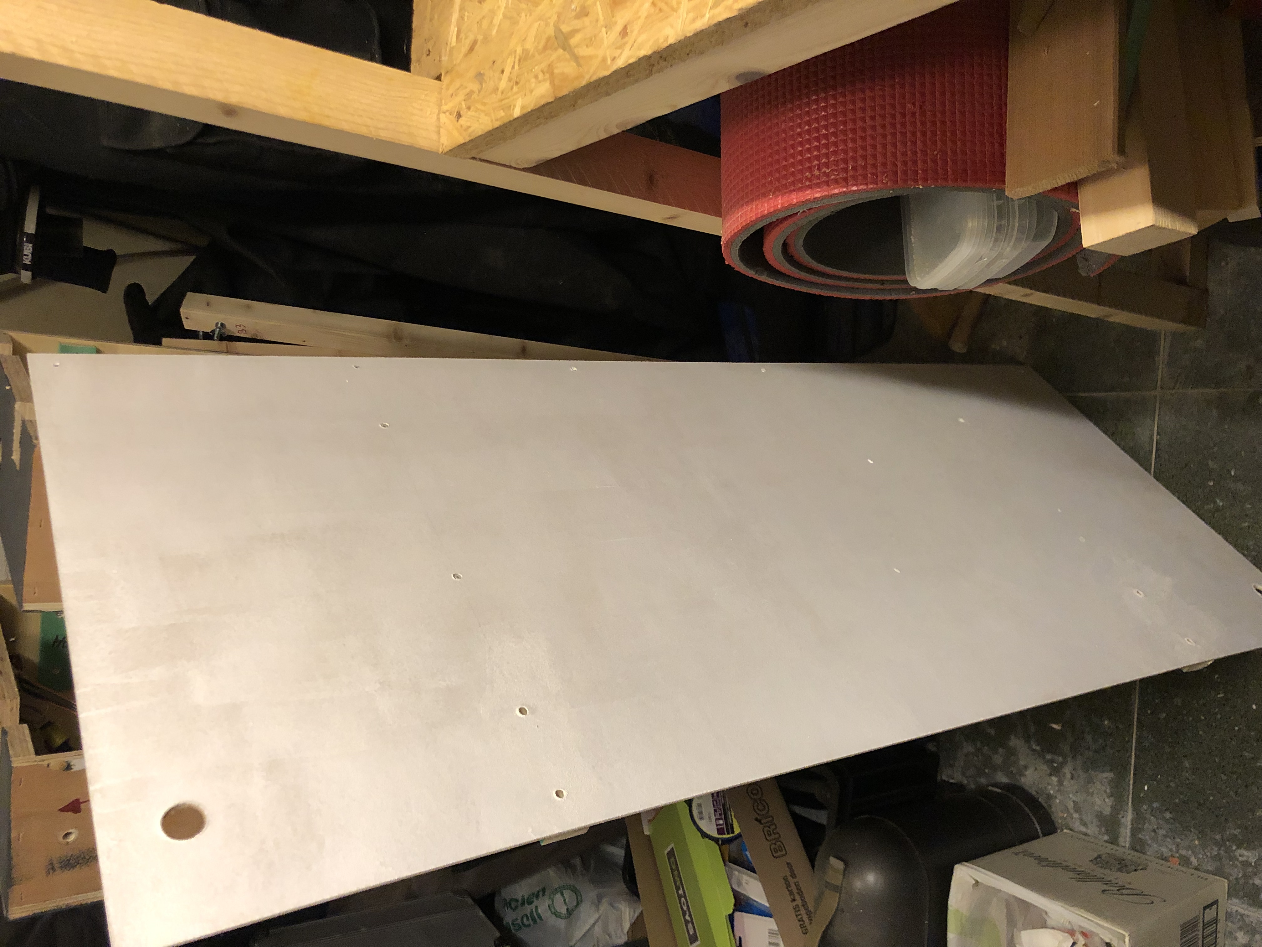

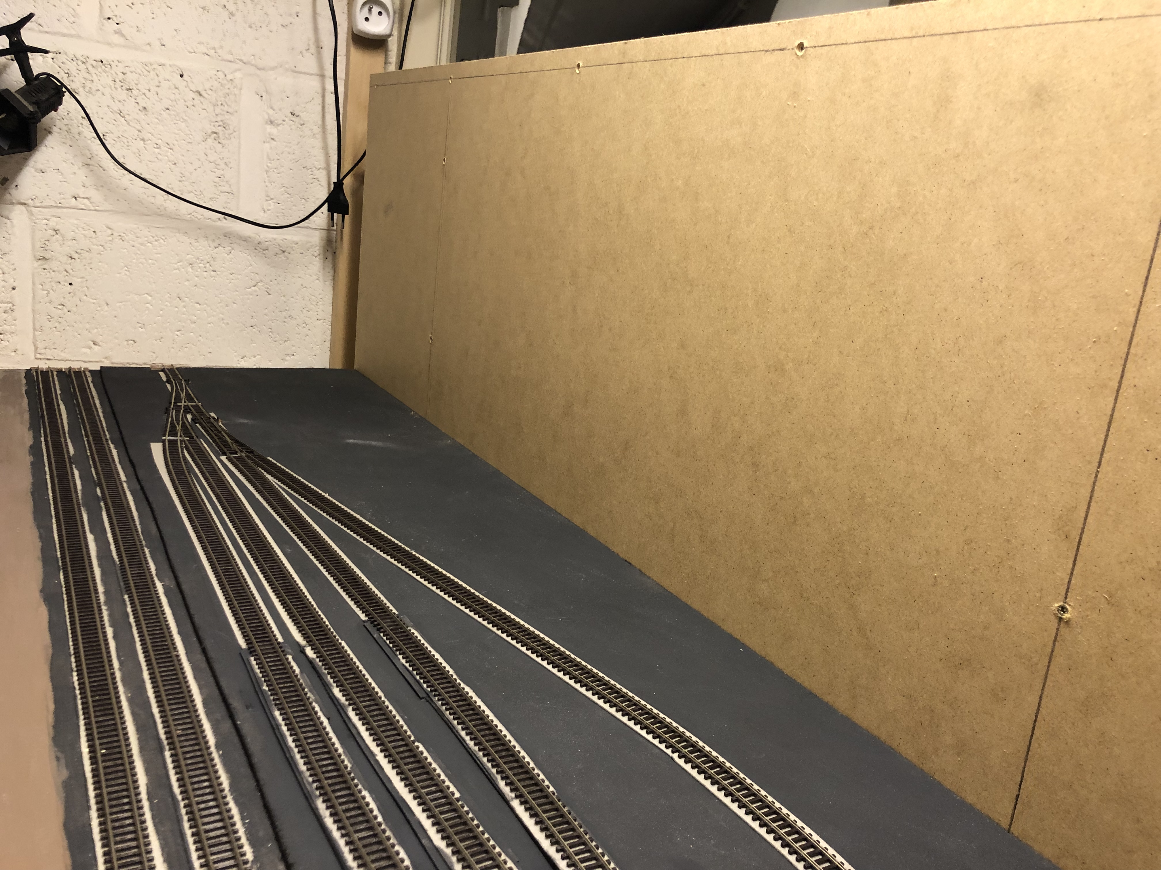

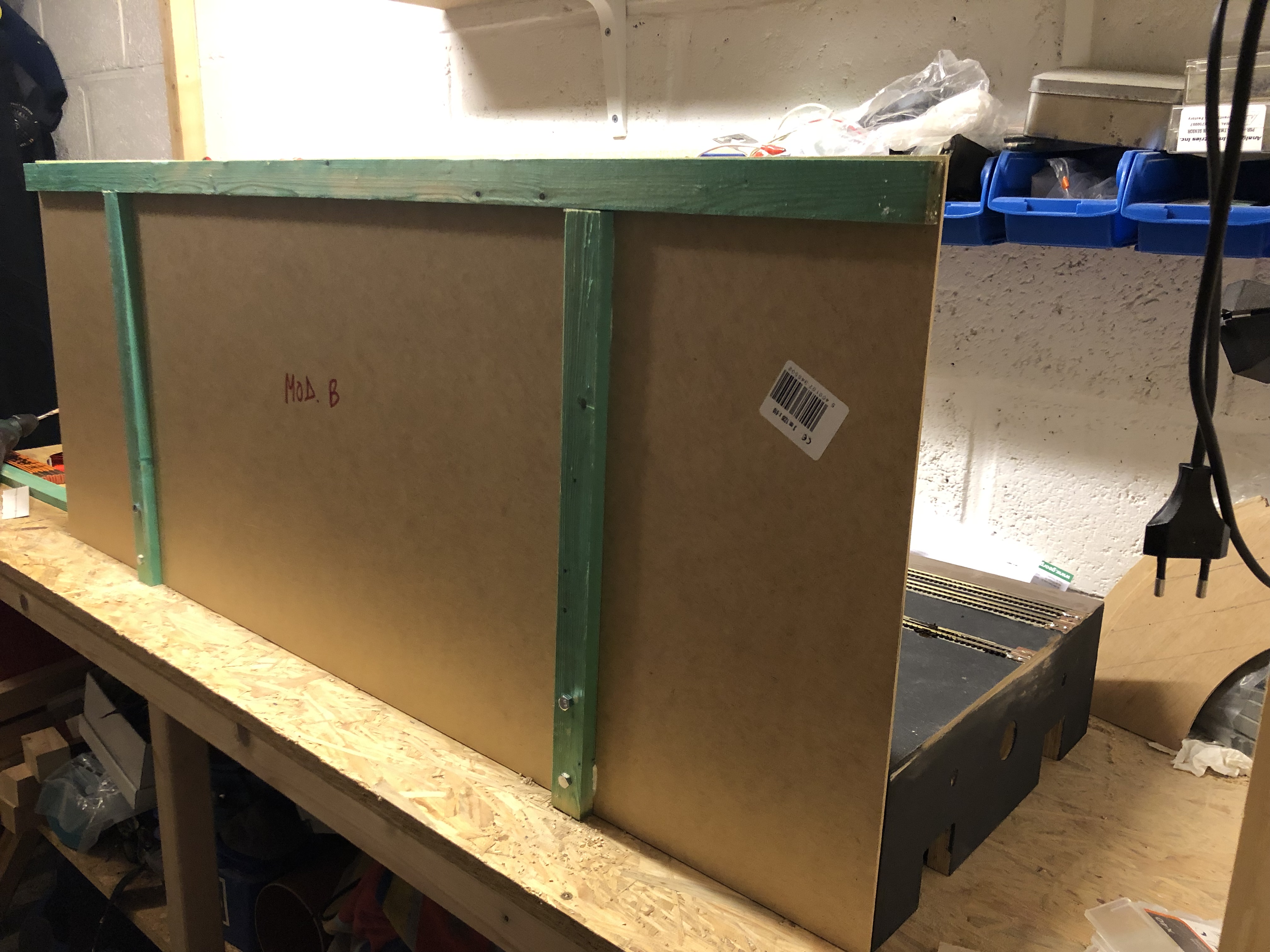

Cet après-midi j’ai monté les fonds de décor, et j’ai déjà mis une couche de primer pour mettre ça en couleur.
Après il reste l’étape du ballast que je redoute un peu, mais je vais faire ça calmement et ça doit aller.

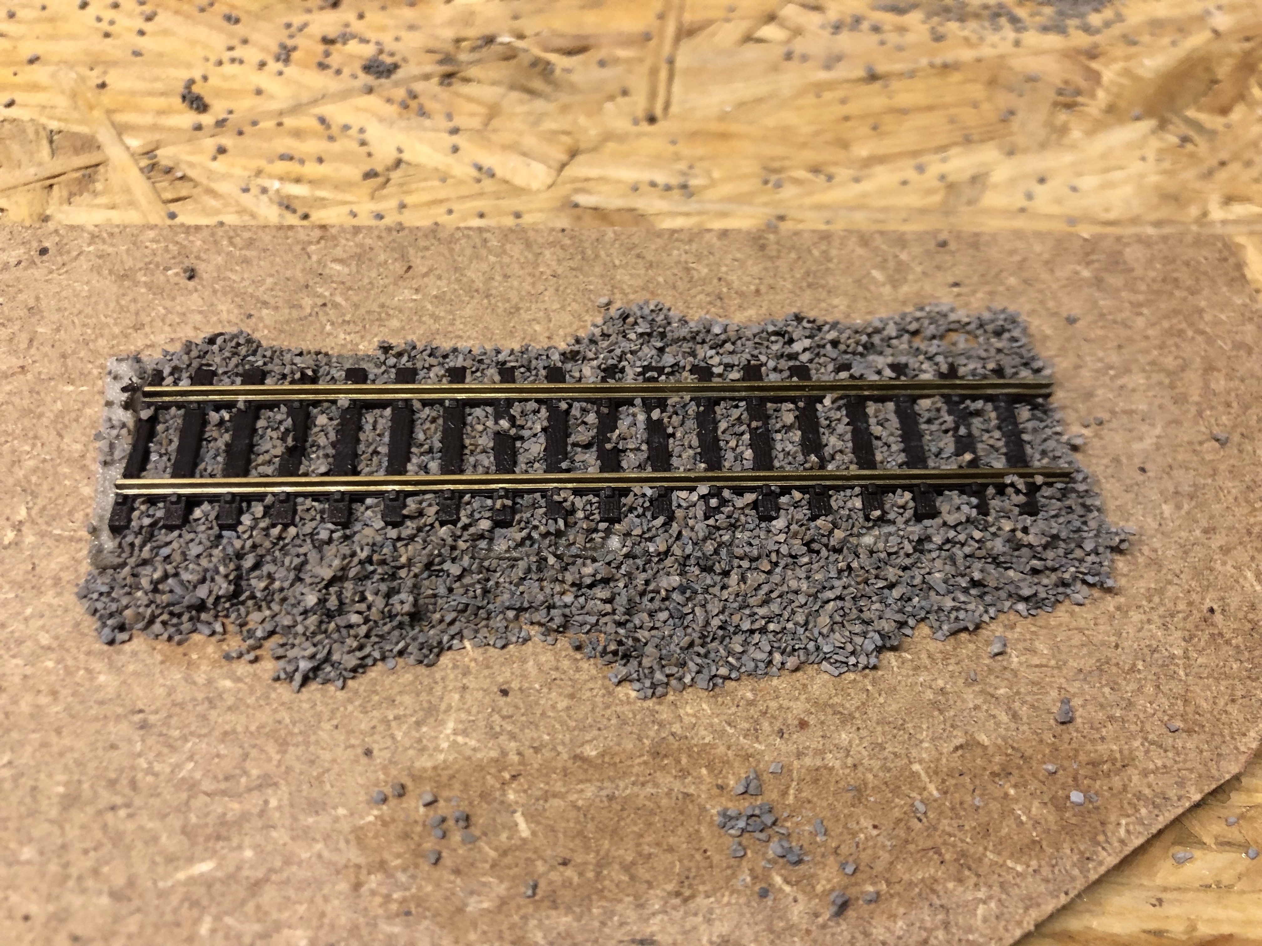

Bon, j’ai donc fait un test (rapide et assez grossier). Il faudra mieux placer le ballast sur le module, mais je trouve que ça passe plutôt bien au niveau des couleurs, dans le sens qu’on ne voit plus la semelle.
Après une nuit de séchage
Qu’en pensez-vous ?
Je vais tenter une vraie longueur sur mon module et il sera toujours temps de changer d’avis par la suite si nécessaire.
