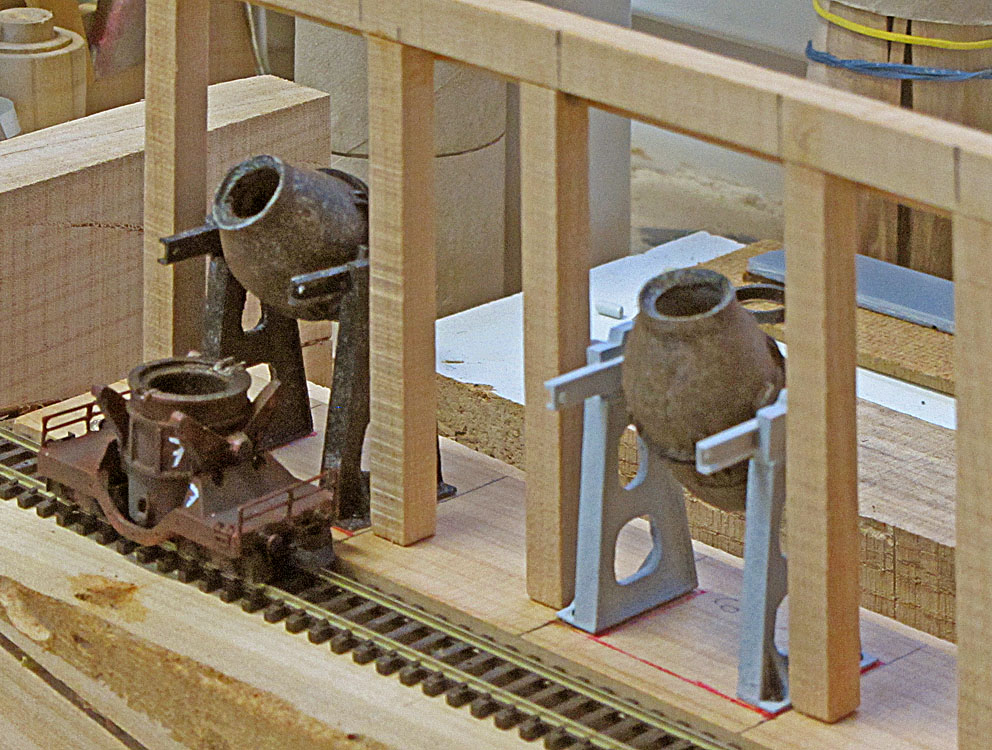

Pour les pièces rondes comme les cuves ou ici les cornues, j'ai l'opportunité d'être également tourneur sur bois.
Bien sûr, c'est petit, mais on peut y arriver. Ici, c'est en cerisier parce que j'en avais sous la main.

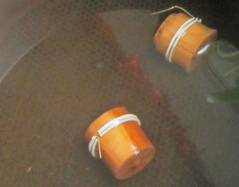

ce n'est pas comme une lame d'acier, mais un peu. Tu formes un cercle avec un profilé styrène et il n'a qu'une envie :
c'est de vite reprendre à peu près sa forme première. Tu devines comme ça va bien pour maintenir par collage... échec à peu près garanti.
Mais ces matières ont la particularité d'être thermoplastiques, si le chauffage direct est très délicat, l'immersion dans l'eau à 80/100°
et même moins a la même efficacité. J'avais tiré un cliché de la soupe, je te le joins, c'est clair (et le bouillon et l'explication) Une précaution : avoir un bon gabarit guide sinon tu voiles la pièce. Ici avec un profilé en U il suffit d'un fin fil laiton serré doucement
par torsade sur une forme 1/2 mm plus petite en calibre et j'ai eu un cercle facile à placer.
Seulement une très faible déformation en bout, mais ça se gère facilement.

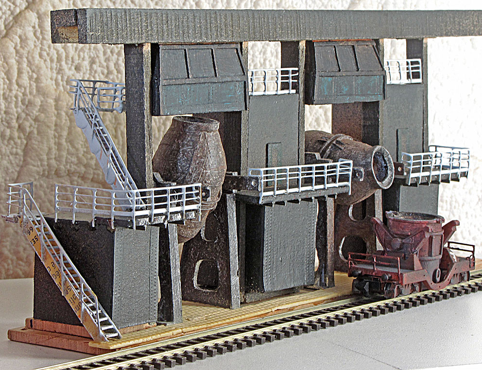

Bonsoir à tout le monde,

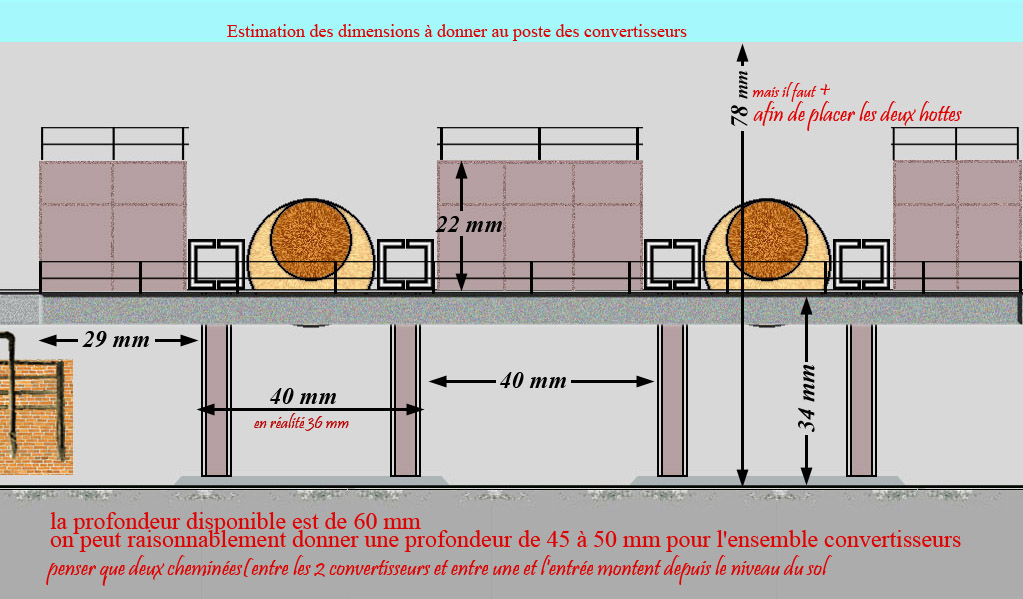

Pour aborder le groupage des deux convertisseurs, je reviens sur un schéma déjà présenté sur lequel on voit que les dimensions ne sont pas loin de ce qui était prévu sur plan les briques à la gauche, c'est le projet du four Martin-Siemens, c'est pour plus tard...
J'avais ébauché un stand afin de voir comment le poste convertisseurs pouvait se goupiller on voit venir, mais c'est un peu lourd et j'ai refait plus léger, c'est cette nouvelle charpente qui va être équipée et qui prendra la place visible derrière la fosse de coulée des lingots dans la future aciérie encore quelques équipements :
fabrication des hottes, montage des rambardes et des escaliers d'accès... et enfin, construction des poteaux-treillis qui supportent la grosse poutre chemin de roulement des ponts
Lionel.

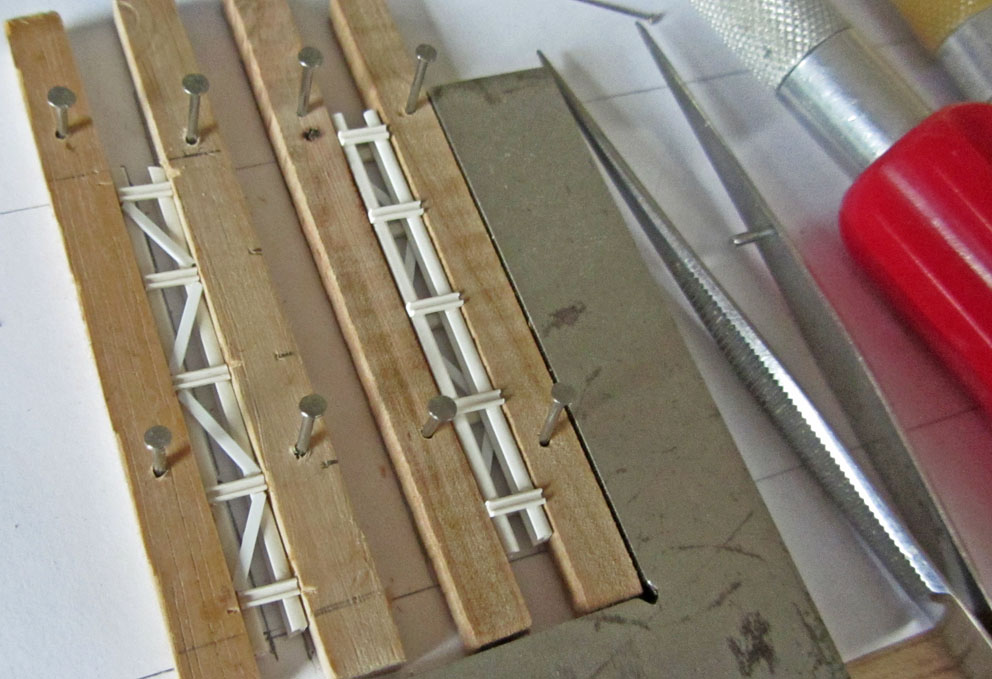

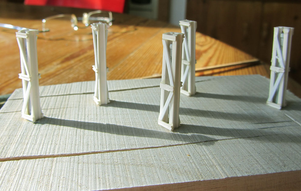

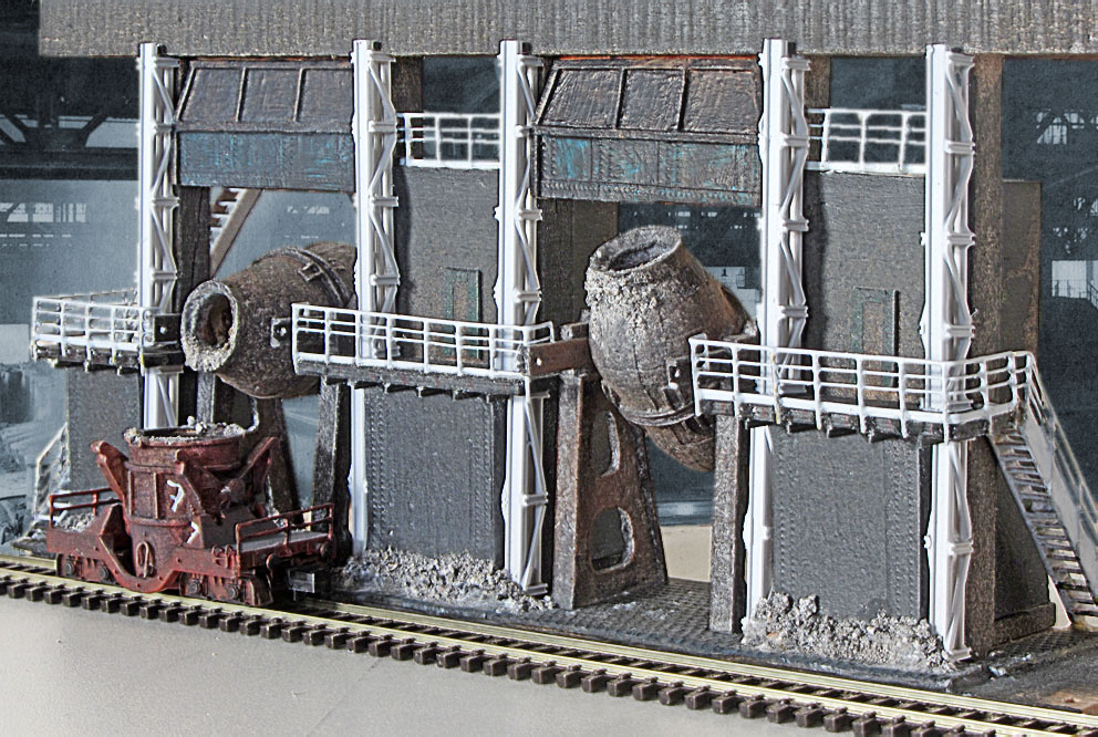

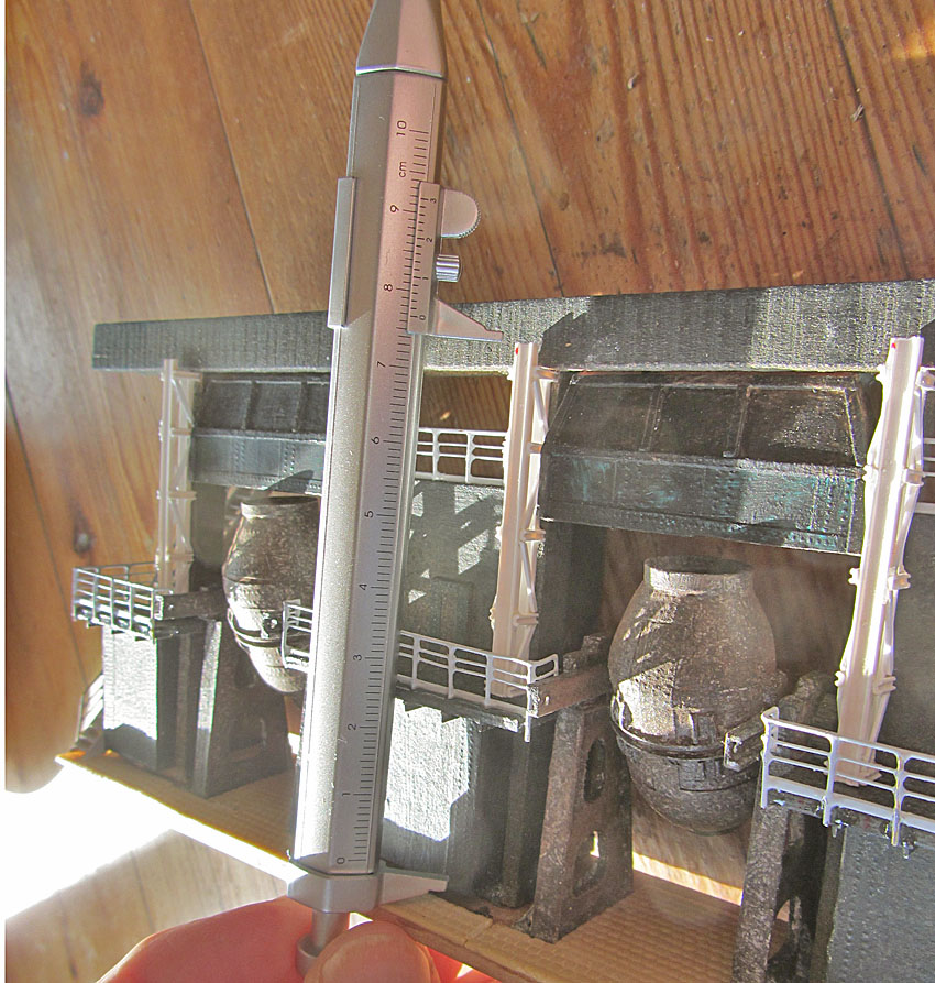

Dans un premier temps, j'avais l'intention de ne représenter ces poteaux-treillis que dans la partie supérieure du balcon, jugeant que le bas ne se verrait pas...
Hé non... on est reparti pour cinq petites portions de poteau qu'il faudra caser dans la partie basse. Prise des mesures (précises) peinture primer je profite des temps de séchage pour commencer un peu de cosmétique...

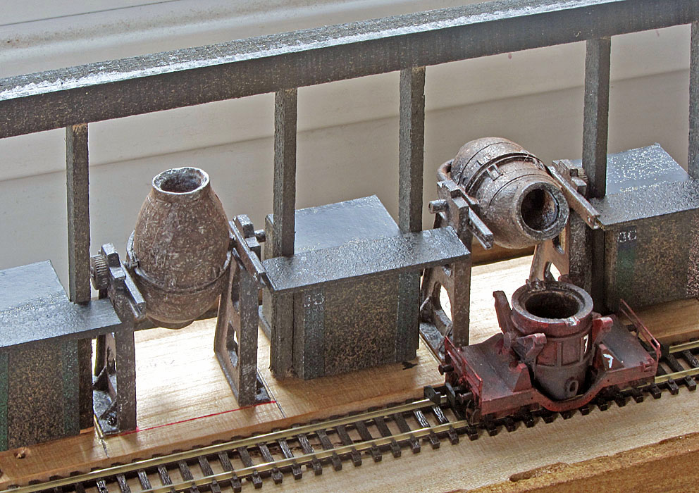

des petits tas de scories au sol après le placement des bases de poteaux...
et c'est le lendemain
, quand je vais faire la belle photo de groupe, que je vérifie à tout hasard si le wagon possède encore assez d'espace pour rouler ?
hé ben... pour se déplacer, il doit faire du cross sur les tas de scories
Oui, j'avais combiné tout ça en sachant que le "bas de caisse" était très bas sur ce genre de wagon, mais depuis j'ai collé les pavés 0.5/0.6 mm et hier, cerise sur le gâteau mes scories (qui sont d'authentiques scories de cette aciérie là
ça passait plus
J'ai passé ce qui gênait à la meulette, j'ai fait un test et c'est arrangé.
voilà Maintenant, on va souffler un peu, on met un film fraîcheur sur cette pièce montée, on réserve et on attend pour la combiner avec ce qui en principe va suivre :
le four Siemens-Martin
à plus tard pour continuer cette belle histoire.
