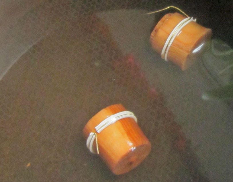

@Castor
ce n'est pas comme une lame d'acier, mais un peu. Tu formes un cercle avec un profilé styrène et il n'a qu'une envie :
c'est de vite reprendre à peu près sa forme première. Tu devines comme ça va bien pour maintenir par collage... échec à peu près garanti.
Mais ces matières ont la particularité d'être thermoplastiques, si le chauffage direct est très délicat, l'immersion dans l'eau à 80/100°
et même moins a la même efficacité. J'avais tiré un cliché de la soupe, je te le joins, c'est clair (et le bouillon et l'explication)
Une précaution : avoir un bon gabarit guide sinon tu voiles la pièce. Ici avec un profilé en U il suffit d'un fin fil laiton serré doucement
par torsade sur une forme 1/2 mm plus petite en calibre et j'ai eu un cercle facile à placer.
Seulement une très faible déformation en bout, mais ça se gère facilement.

Merci Lionel, c'est, en effet, plus clair.
