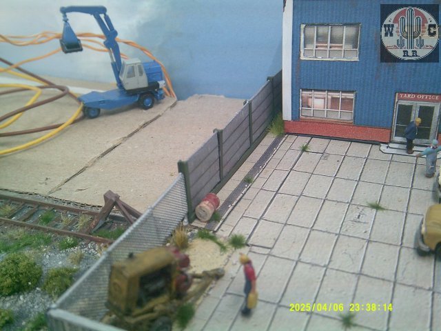

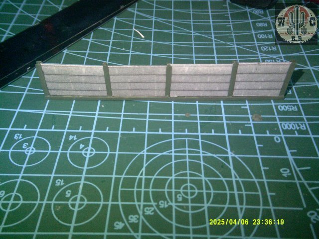

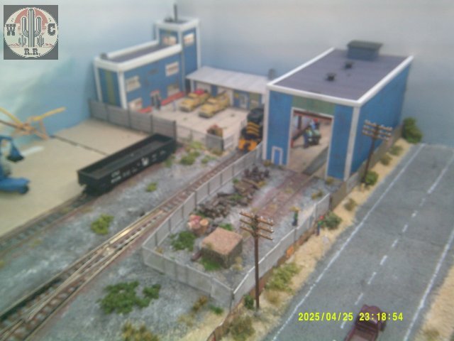

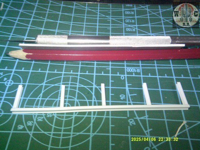

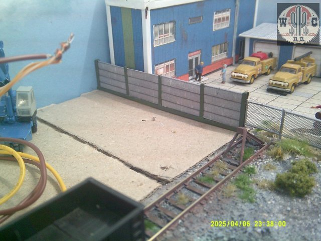

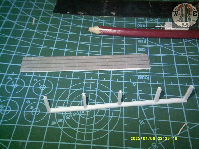

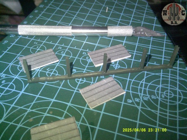

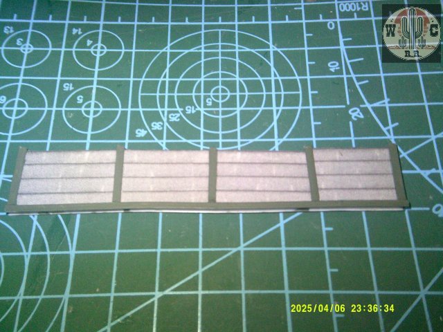

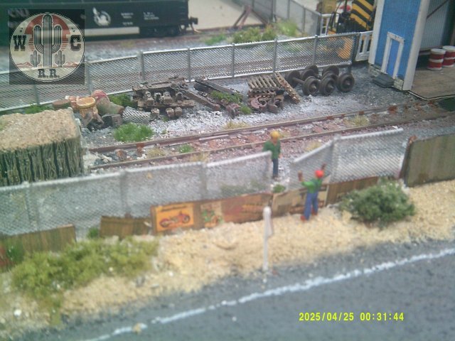

Pour séparer les installations de la compagnie de l'emplacement du récupérateur de métaux, un mur en dalles de béton est construit (un second mur est construit dans la foulée pour séparer le récupérateur de métaux du grossiste en carburant)
Structure en profilés Evergreen
Plaques "béton" en papier imprimé (2 couches imprimées et 3 couches en papier blanc pour donner de l'épaisseur)

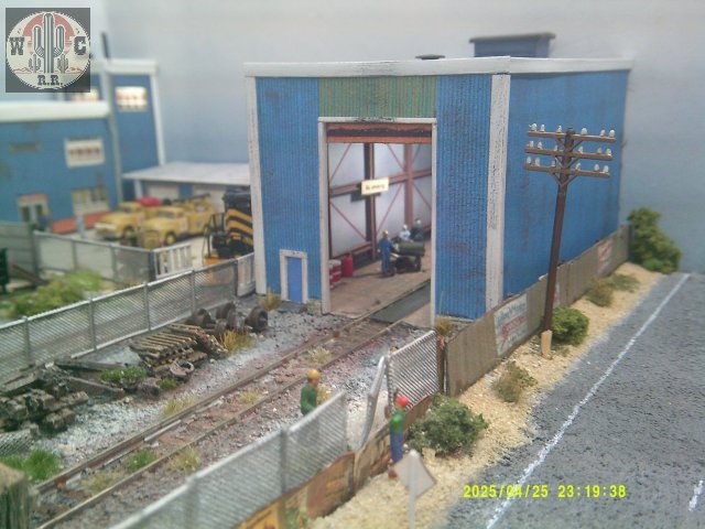

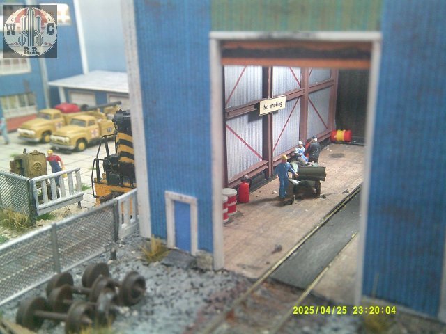

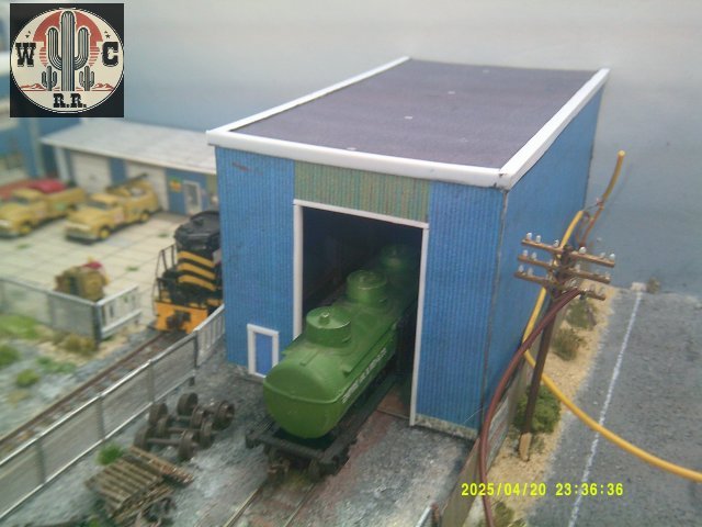

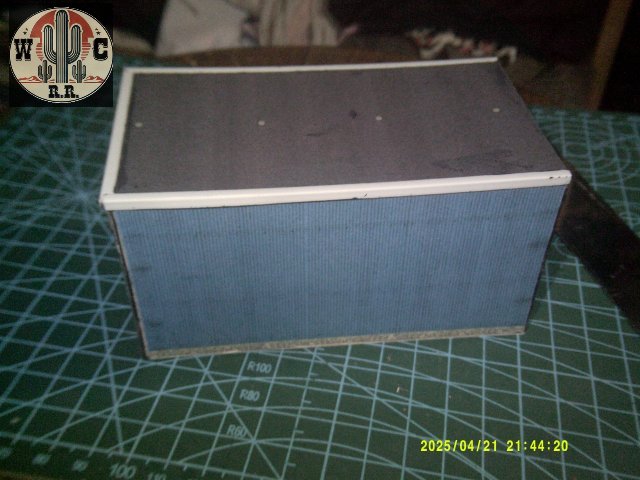

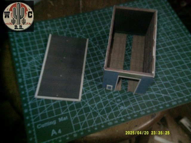

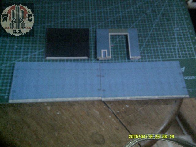

La demi-remise

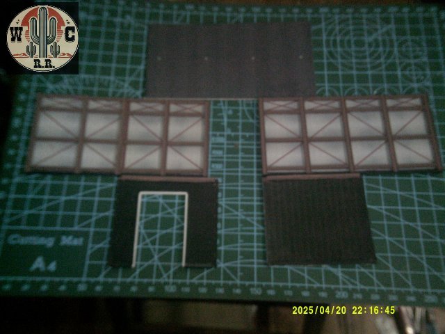

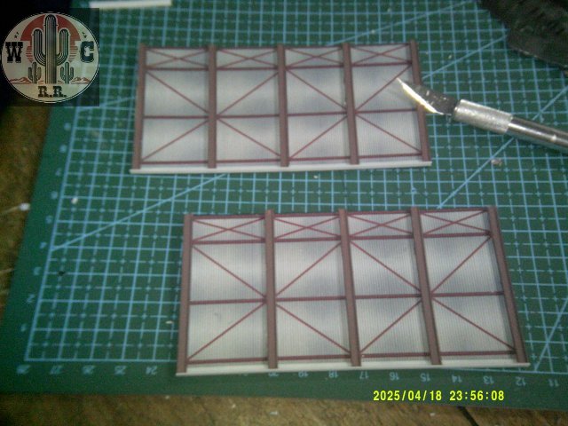

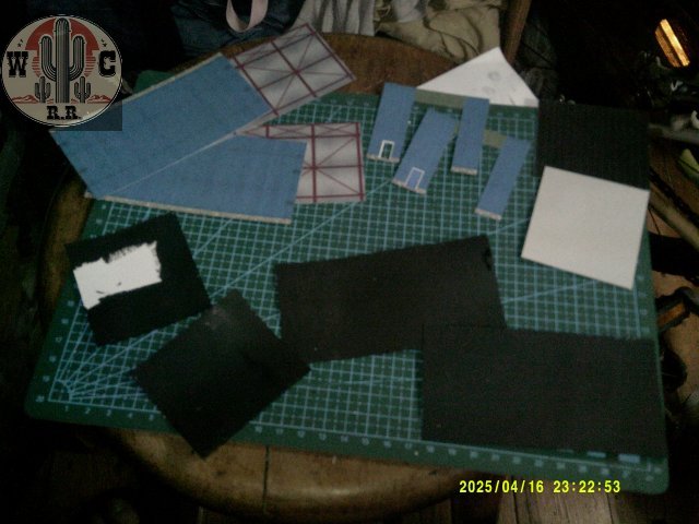

L'ensemble des pièces du gros oeuvre. 3 couches par mur.
La couche intermédiaire, peinte à la gouache noire sur les deux faces est prise en sandwich entre les 2 couches imprimées
Les encadrements de portes sont posés (profilés styrène) ainsi que des profilés en L qui serviront à la liaison avec le plancher
Début de la pose des poutres intérieures (récupérées sur la première tentative
Les 4 murs et le panneau de toiture
Les bordures de la toiture sont posé, c'est ce qui permettra de maintenir la toiture au mur (sans colle) et empêchera la lumière de filtrer.
Et mise en situation
A suivre
A suivre

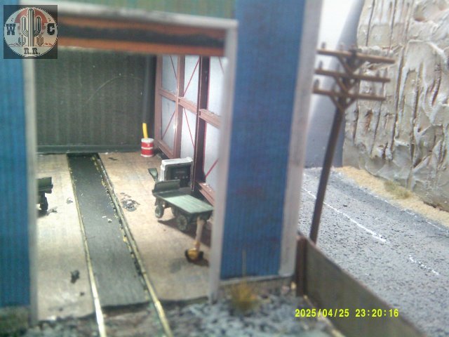

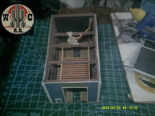

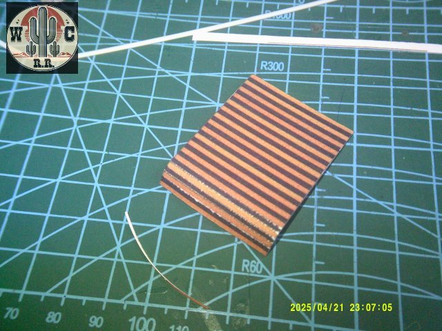

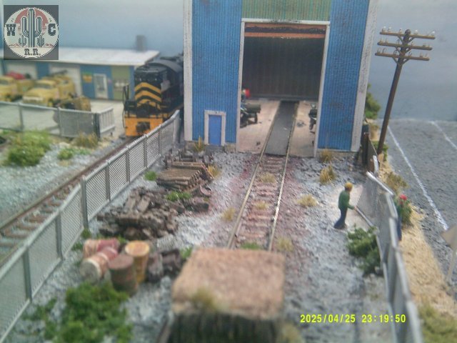

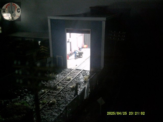

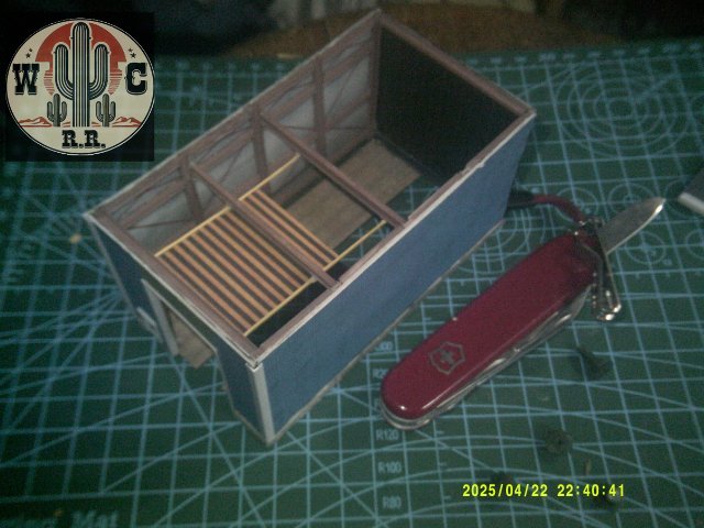

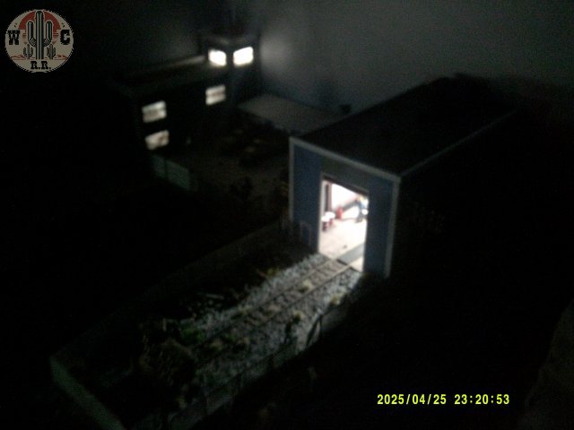

Etape suivante, l'installation du volet. J'aurai pu me contenter de mettre une petite bande colorée pour représenter un petit morceau de volet en haut de l'ouverture, mais j'ai décidé de pousser le "vice" un peu plus loin, sans exagérer (pas de mécanisme, ni moteur, faut pas pousser)
Les renforts d'angles et le soubassement ont été installés avant le pose du volet, mais j'ai loupé les photos de cette étape

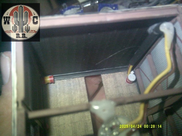

Une troisième poutre transversale à été installée pour soutenir l'éclairage (pas sans mal, la seule colle qui aie fonctionné pour cette étape est la colle chaude.
Une gaine thermo rétractable permet aux câbles de descendre le long du mur sans se balader n'importe où.
