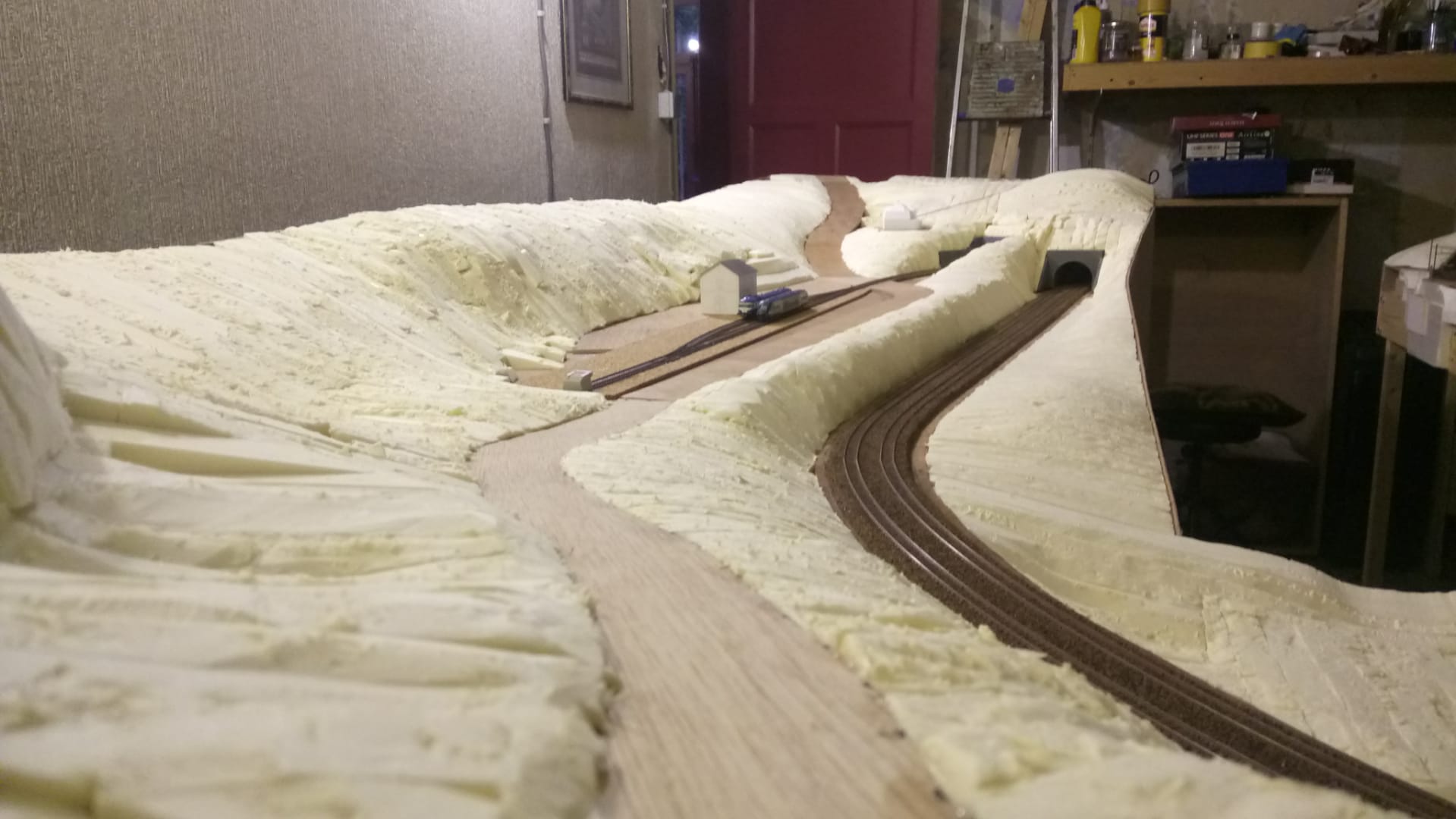

Les photos donnent une très bonne idée de ta méthode de travail.
Messages : 1474
Re: GrandVille
Que de découpes, mais le résultat est à la hauteur ! Cela donne super bien.
Messages : 678
Re: GrandVille
Bonsoir
Très beau résultat mais quel travail , pourquoi ne pas avoir utiliser une méthode type grillage cela aurait était moins fastidieux.
Je ne critique pas ta méthodologie je suis plutôt partisan de tout ramener au plus simple .
Re: GrandVille
Question de poids peut-être ?
christiandard
Messages : 295
Localisation : Luingne
Re: GrandVille
Message par christiandard »
Bonsoir.
Pour faire tenir le grillage, c'est encore une structure en plus, ensuite pour "planter les arbres, c'est presque pas possible avec du plâtre.
Au fur et à mesure que le réseau bouge pour des expos ou, tout simplement, vieillit, le plâtre se fissure très souvent...
Pour un réseau fixe, peut-être, mais pour un réseau qui est appelé à bouger, je ne conseille pas le grillage et le plâtre.
Et, pour finir, c'est vrai que le poids est très réduit avec du polystyrène ou styrodur..
Ch.
Re: GrandVille
Christian, ta plaidoirie est tout à fait valable :geek: .
Merci à "tazoonet" d'avoir posé la question :P .
Re: GrandVille
Je peux confirmer que le stryrodur ou polystyrène extrudé résiste bien dans le temps. Le premier module du réseau Western City à été réalisé en 2012 et ne s'est pas détérioré (c'est une crainte que je lis parfois sur les forums à propos de cette matière).
christiandard
Messages : 295
Re: GrandVille
Bonjour.
J'ai construit MiniVille en 2007/2008 et la structure n'a pas bougée non plus.
Au club, on fait la même chose car on a eu des soucis avec le grillage et le plâtre...
Ch.
christiandard
Messages : 295
Re: GrandVille
Bonjour.

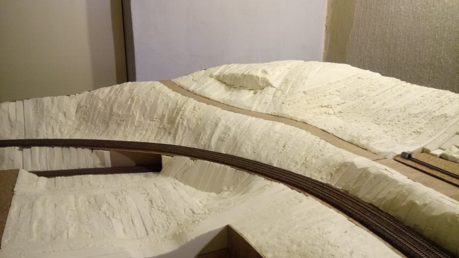

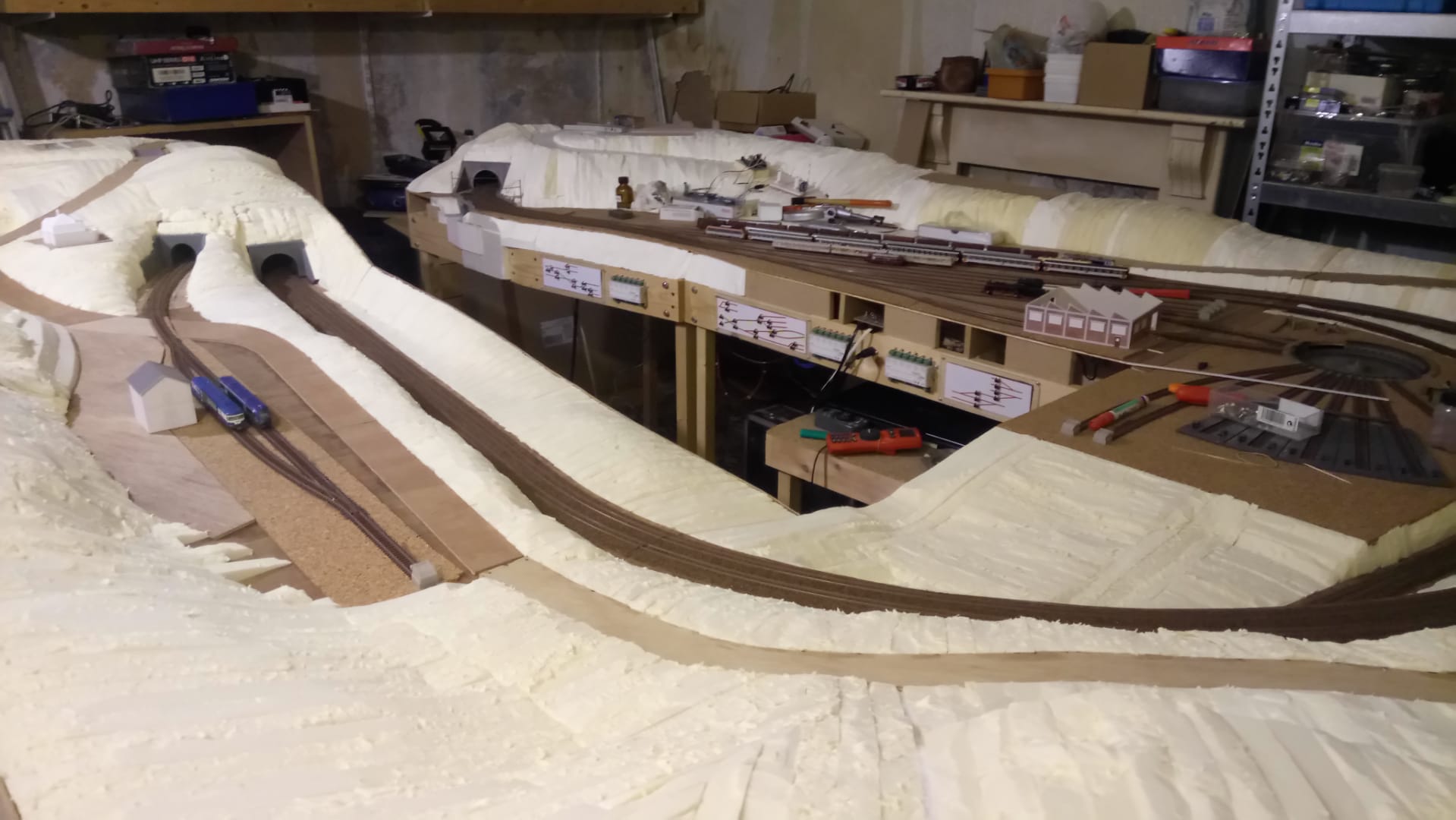

Pendant le confinement, j'ai réalisé tout le relief de mon réseau.
Re: GrandVille
Super, ça change évidemment :)
