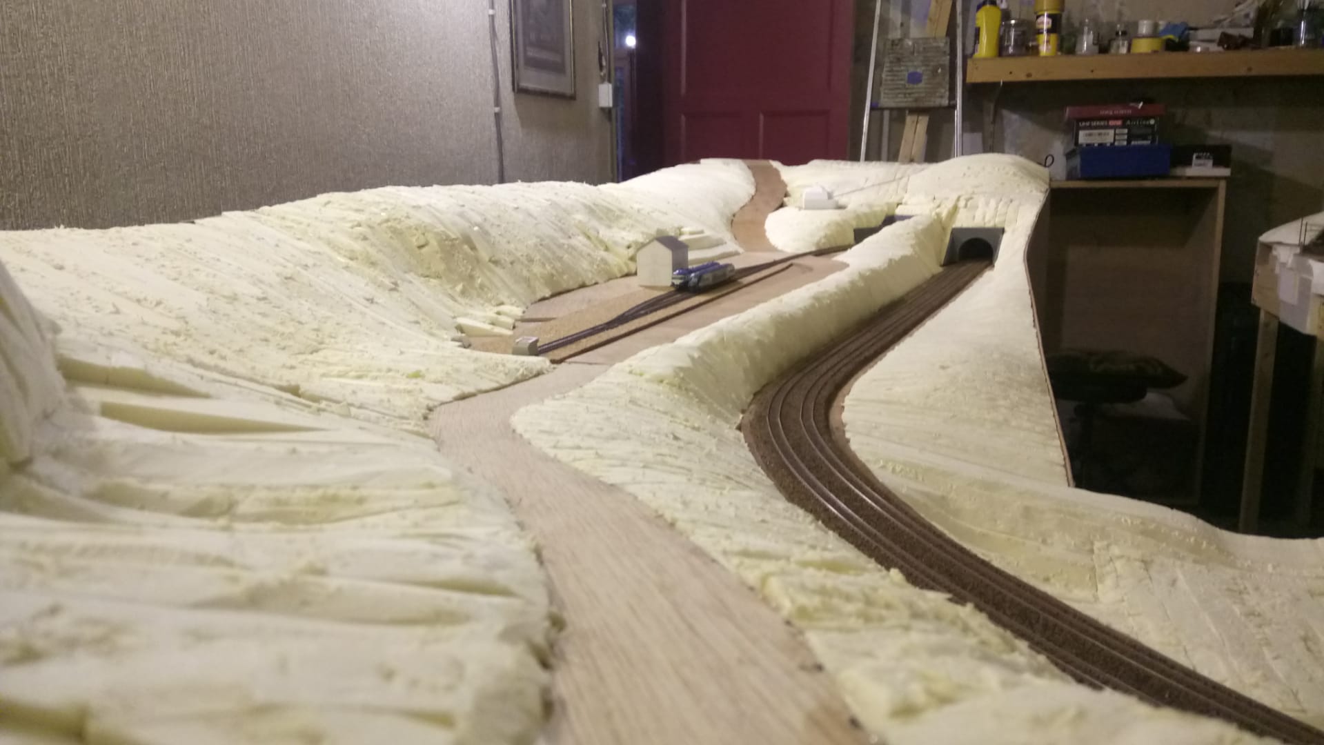

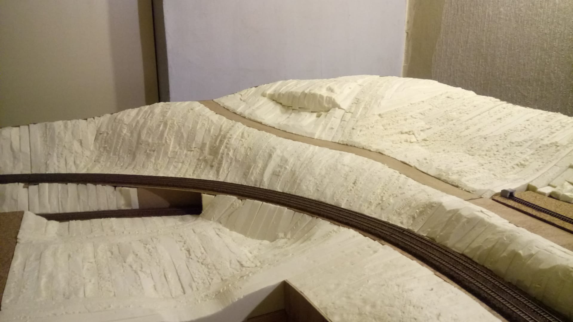

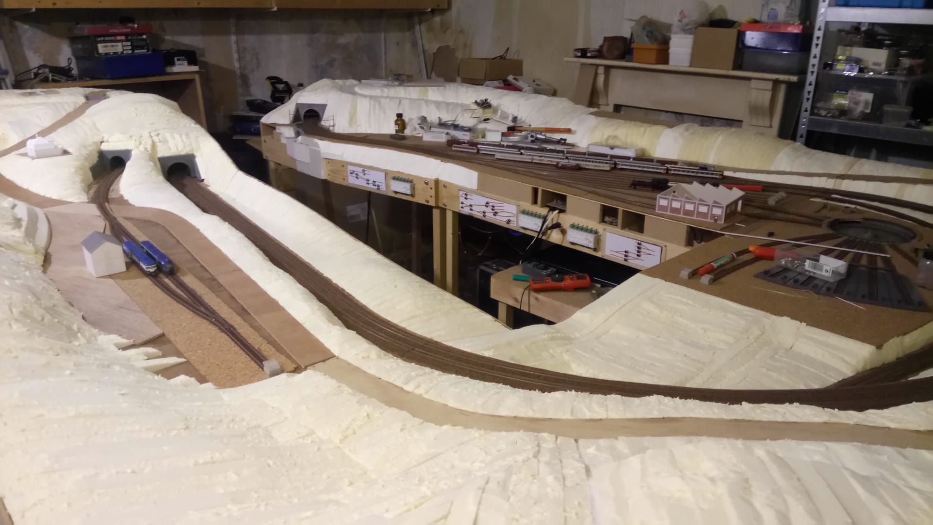

Pendant le confinement, j'ai réalisé tout le relief de mon réseau.
Re: GrandVille
Publié : 05 juil. 2020, 14:05
Super, ça change évidemment :)
