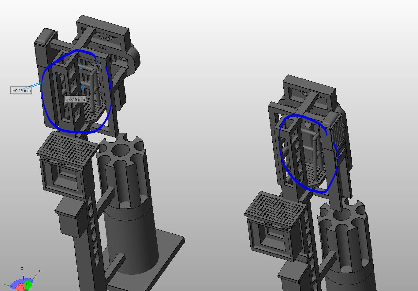

effectivement, je découvre que ce modèle a été rejeté par SW car les balustrades seraient "hors tolérances".
Surprenant quand je vois que toutes les autres versions, basées sur le même dessin par copier/coller, sont toutes acceptées.
D'autant que le programme 123dx ne me donne aucune différence de diamètre entre les deux barres horizontales : 0.36mm. Elles sont au dessus des tolérances minimales de 0.3mm.
Tout vient d'une interprétation manuelle des tolérances faite par SW :
j'ai entouré ma balustrade d'une armature de protection. Le contrôleur de SW a pour cet exemplaire uniquement considéré que ma balustrade devenait une pièce intérieure et lui a donc appliqué la tolérance minimale correspondante de 0.6mm. et zou, rejeté.
Il me faudra juste écarter un peu cette armature de protection et tout devrait rentrer dans l'ordre.
De toute façon, je suis en train de retravailler légèrement mes signaux pour en diminuer le nombre de versions : il n'y aura bientôt plus que deux modèles ( VN ou CV) dont les accessoires indépendants permettront de réaliser au choix les trois versions.
je te tiens au courant.
