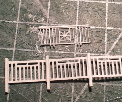

Première essaye de balustrade pour une balcon.

Et voila les barrières pour le pont. 0.25 mm en synaps xm230

Pour le balcon, c'est certainement trop fin mais la barrière béton à l'air énorme, à coté.
Pour la barrière de pont, c'est magnifique!!!!!
You are the best ;-)

BRAVO Dirkh :P !
C'est vraiment magnifique comme résultat !
Finalement quelle est la procédure que tu as utilisé (nombre de passes, réglages, etc...) :geek: ?

Chaque linge doit être 0.05mm plus long. Donc tous les linges sont signe aparté.
Les paramètres pour le SYNAPS XM230 sur le silhouette portrait :
Lame et mes sur 4
Dans le software, lame a 10, pression a 33 et vitesse à 1. Je coup 3 fois.
Comme ça je peux faire des coupe de 0.25 mm épais.
