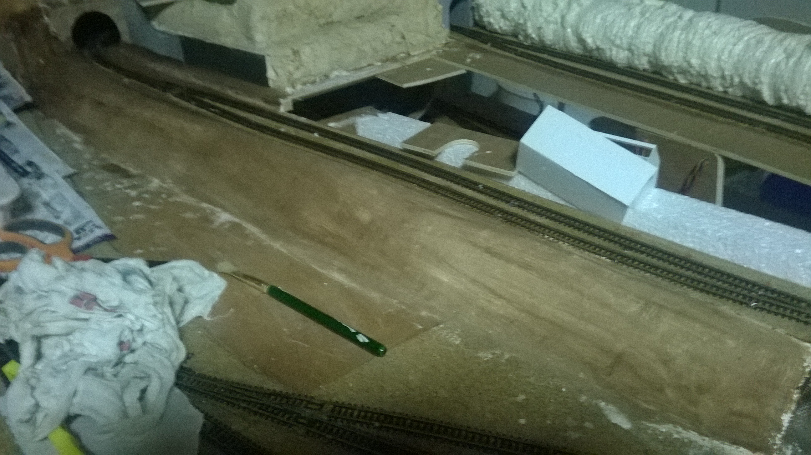

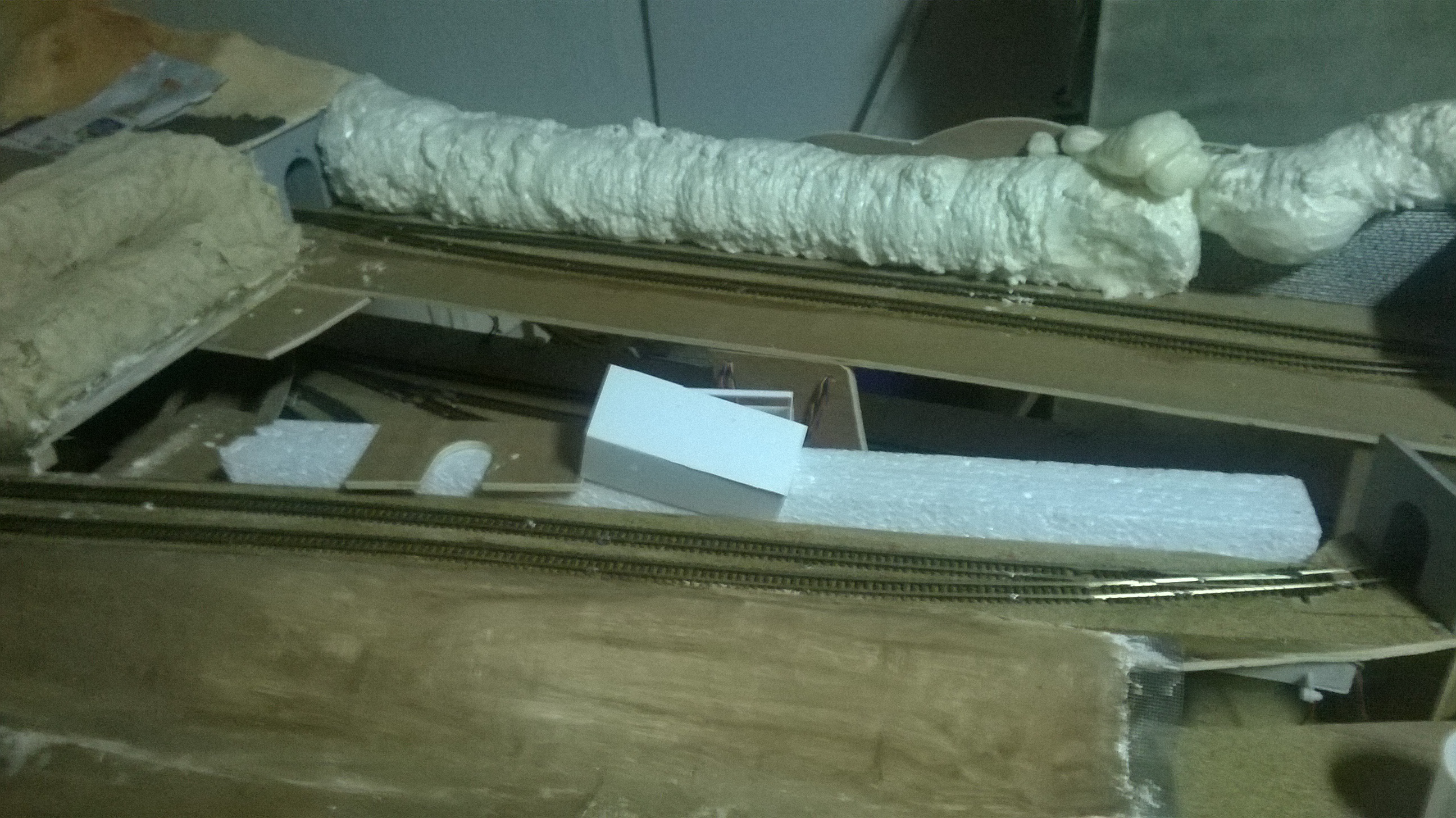

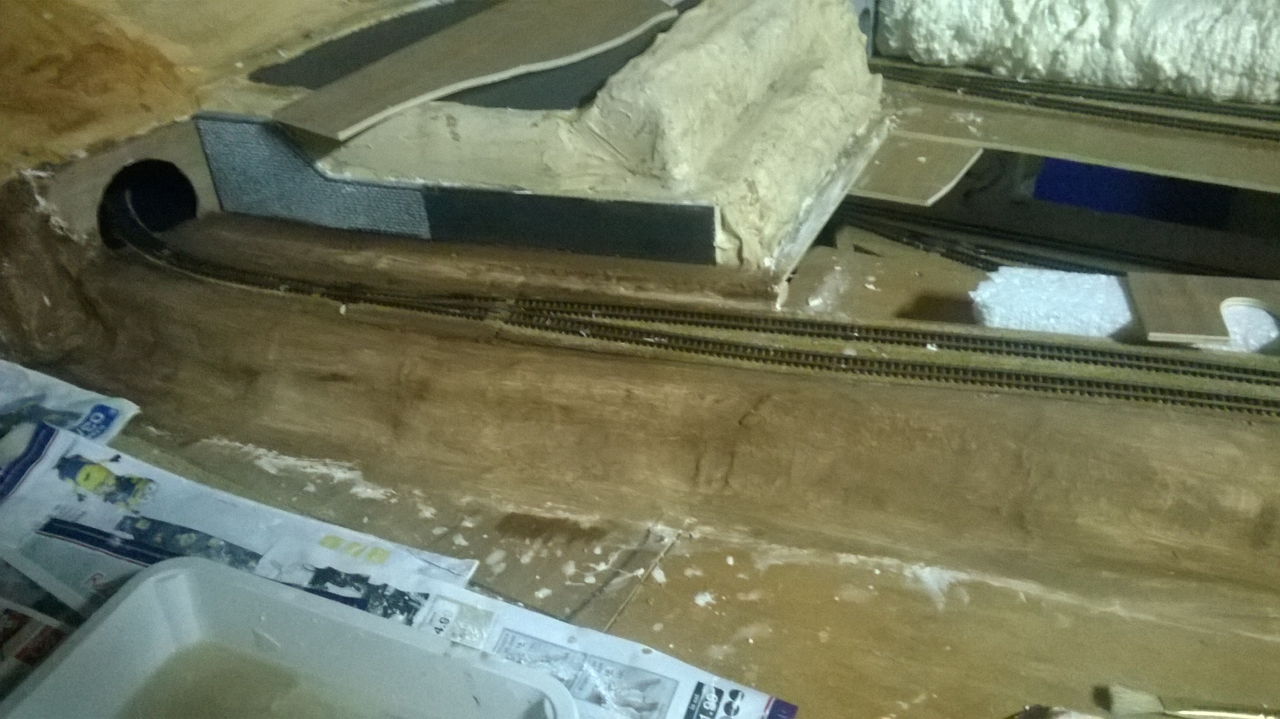

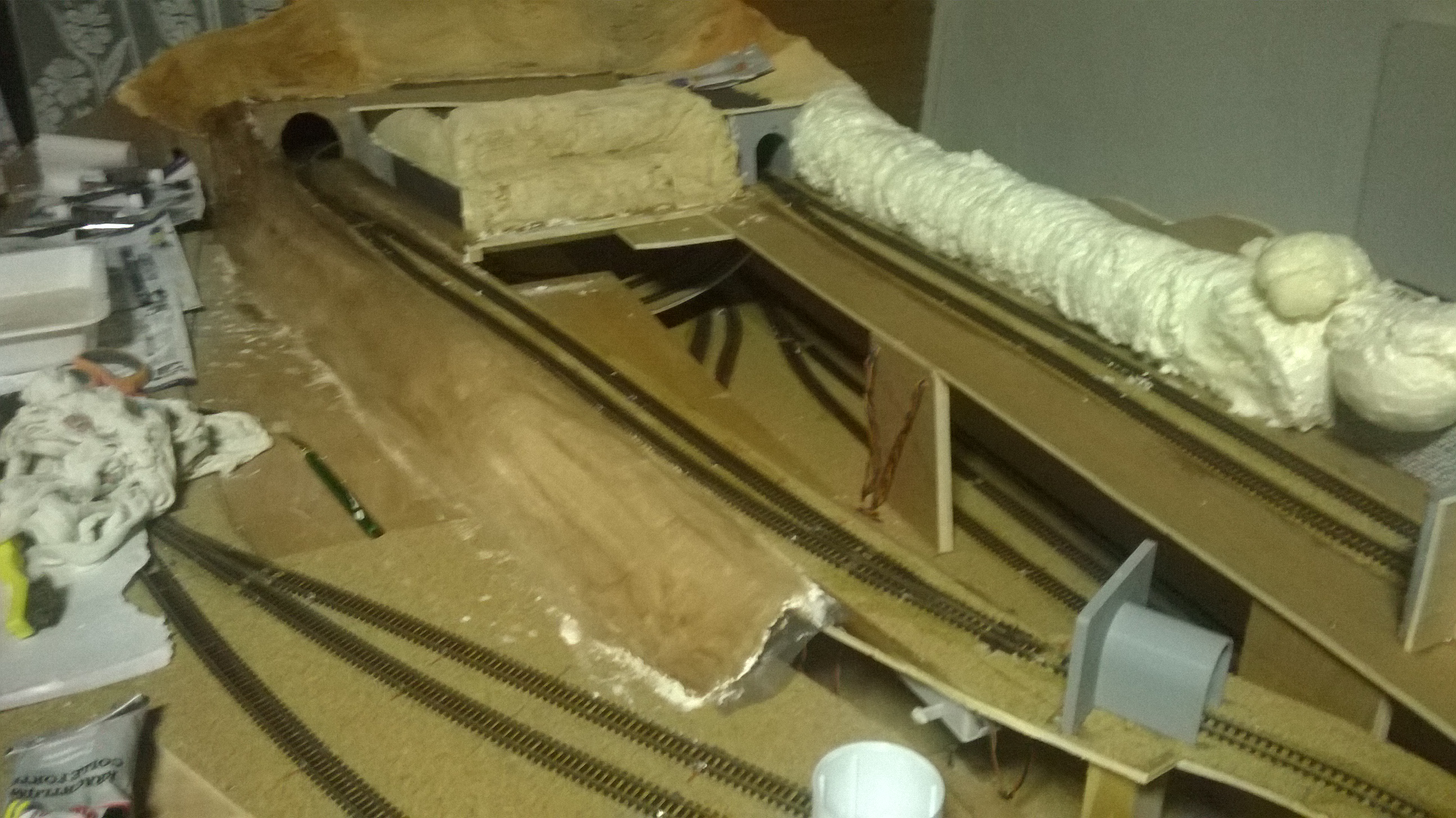

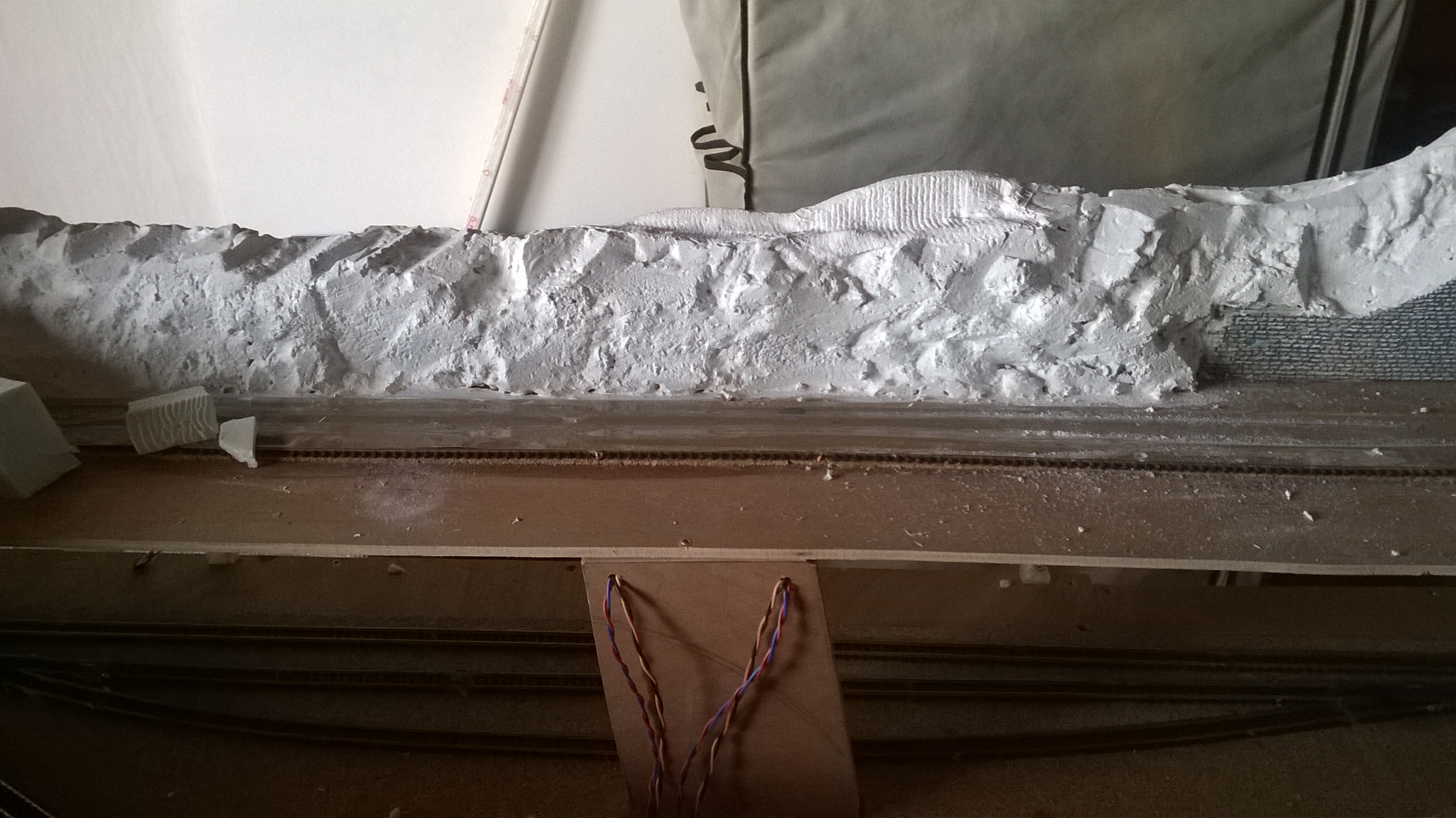

La suite pour aujourd'hui .
Je me suis essayer a la mousse ,sa prend de la place ce truc la

Trop fort. Bravo pour la mousse, moi j'aurai pas osé.

La mousse c'est pas mal, mais protégez bien tout ce qui se trouve autour, car très difficile de prévoir son gonflement, pour certaines marques cela peut aller jusqu'à 10X leur volume de base!!
Je préfère l'utiliser dans des endroits où il est très difficile de colmater avec autre chose, mais tu l'as bien réussi donc top Didier !

J'ai essayer le long de la planche ,par ce qu'a cet endroit elle étais libre de faire son chemin .
J'avais bien protégé les rails avec du masking tape .
N’empêche que sa prend de la place .
Je ne voulais pas mettre de treillis et bande de plâtrés car il n'y a pas beaucoup d'épaisseur a cet endroit . Et coller par dessus des roches coulées en plâtre .
J 'ai découpé au cutter grossièrement et passez deux couches de joint filer par dessus .
Le décor pour moi n'est pas facile car je ne suis pas très inspirer dans le domaine .
J'embaucherais bien jépé ,mais il est toujours en vacance .Pas facile d'attraper les retraités .
Bonne journée a tous .

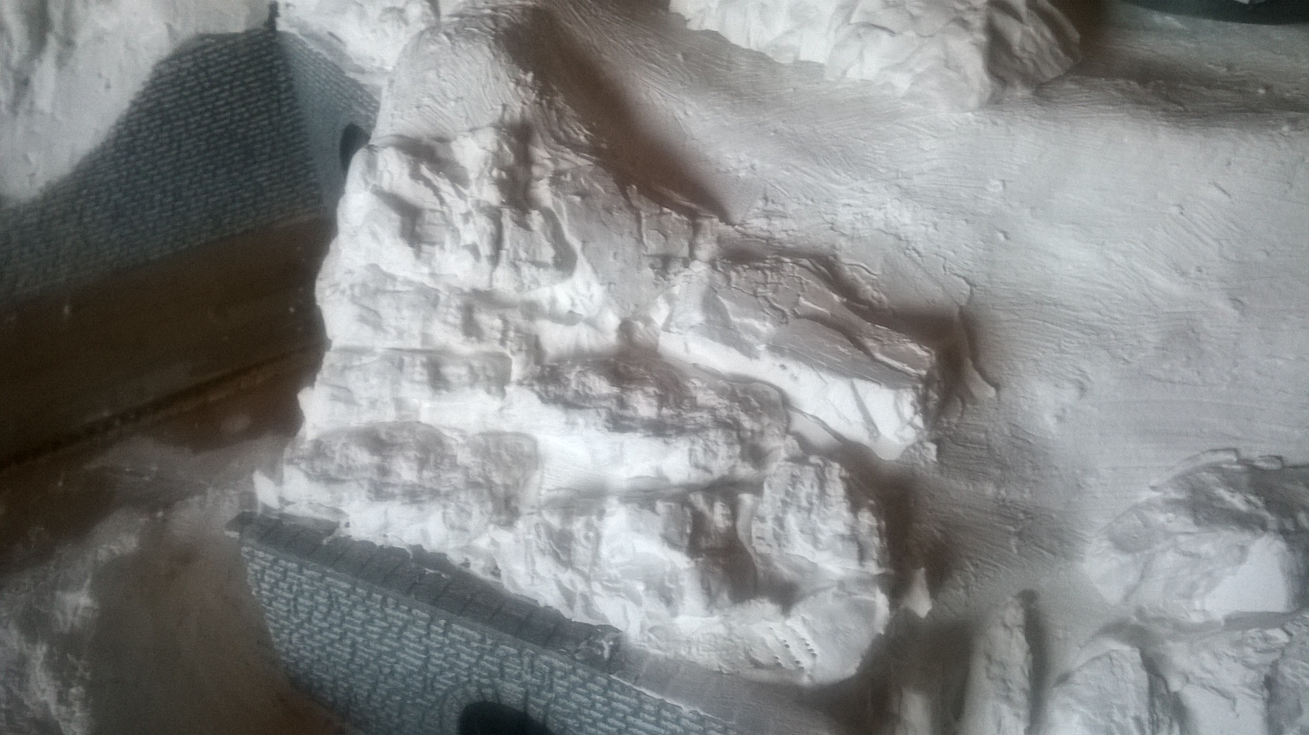

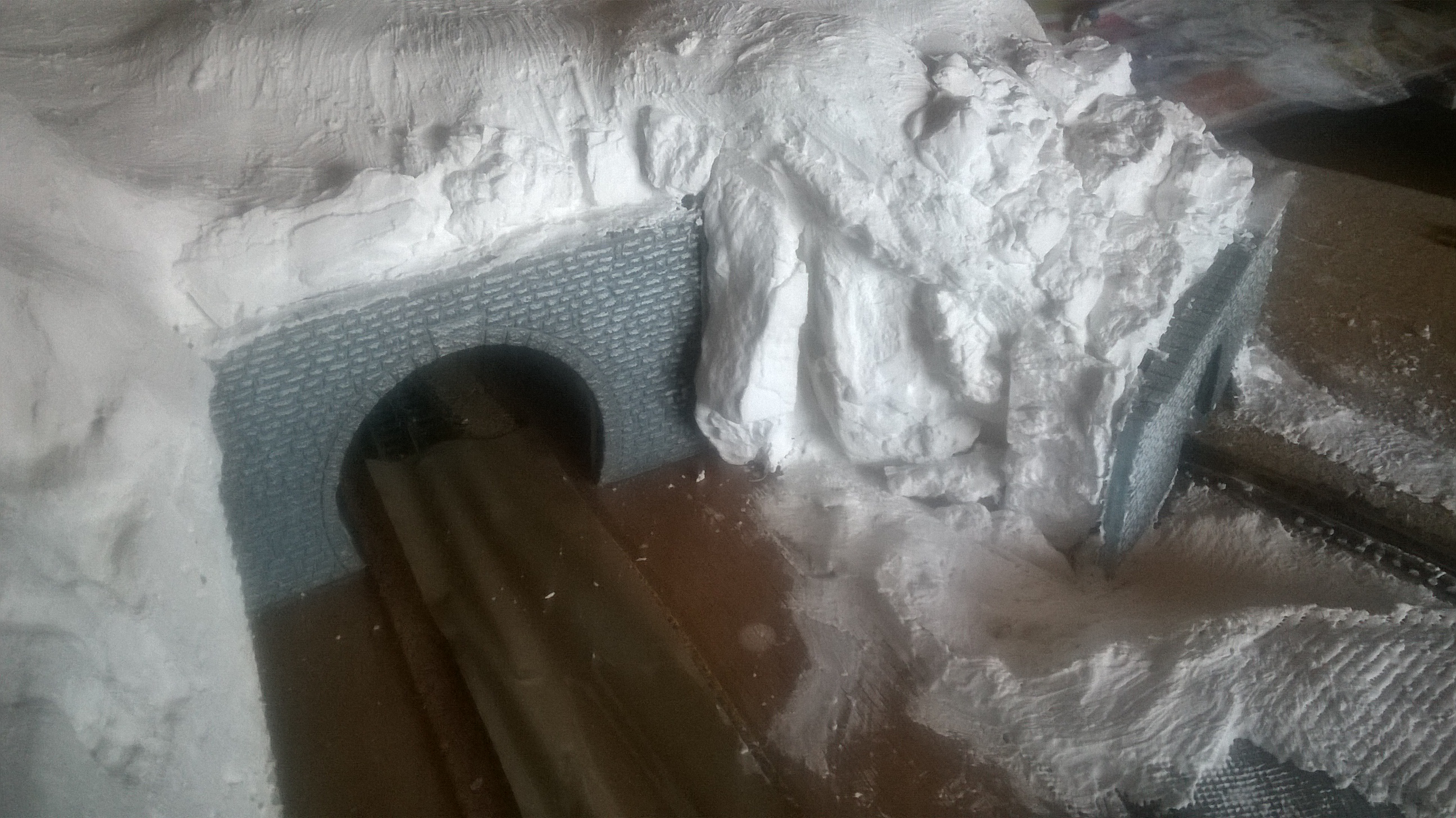

Petit travail du jour ,

On commence à voir plus clair, joli les petits rochers.
