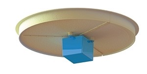

Merci pour les commentaires! Aujourd'hui j'ai placé la plaque tournante. Encore rien connecté, pas de moteur, seulement le placement physique de la plaque. C'est tout.

C'est la plaque Peco ?

super travail cette motorisation.
par contre il me semble que les croisillons des cardans ne sont pas correctement aligné. si c'est le cas, il faut impérativement les aligner sinon ça force de travers et tu risque des déplacements par à cou.

Je ne suis nonplus completement satisfait par la sollution avec cardan, et je vais revoir la connection entre moteur et plaque. Je ne sais pas encore comment, et je vais encore faire des montage d'essais.

Peco avait promis un moteur pour le courant de juillet 2018.
Peco PL-55
Hors un an après celui-ci parait il n'est toujours pas au point, d'où son absence dans les rayons.
C'est vrai que la mise au point de ce genre d'accessoire est très délicat, et j'admire ceux qu'il s'y lance et surtout qui réussisse.

J''avais aussi vue l'annonce de Peco avec ce motuer, et aussi remarqué qu'il n' était pas encore disponible. Mais après la description c'est seulement pour operation manuel. Il n'a pas d'indexage, et donc la position automatique n'est pas possible sans ajouter un système d'indexage fait-maison, ce qui n' est pas evident.
