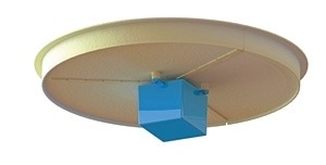

Peco avait promis un moteur pour le courant de juillet 2018.
Moteur PL-55.jpg (7.5 Kio) Consulté 4983 fois
Peco PL-55
Hors un an après celui-ci parait il n'est toujours pas au point, d'où son absence dans les rayons.
C'est vrai que la mise au point de ce genre d'accessoire est très délicat, et j'admire ceux qu'il s'y lance et surtout qui réussisse.
Bonne continuation Michiel ;)
Publié : 31 juil. 2019, 08:55
J''avais aussi vue l'annonce de Peco avec ce motuer, et aussi remarqué qu'il n' était pas encore disponible. Mais après la description c'est seulement pour operation manuel. Il n'a pas d'indexage, et donc la position automatique n'est pas possible sans ajouter un système d'indexage fait-maison, ce qui n' est pas evident.
