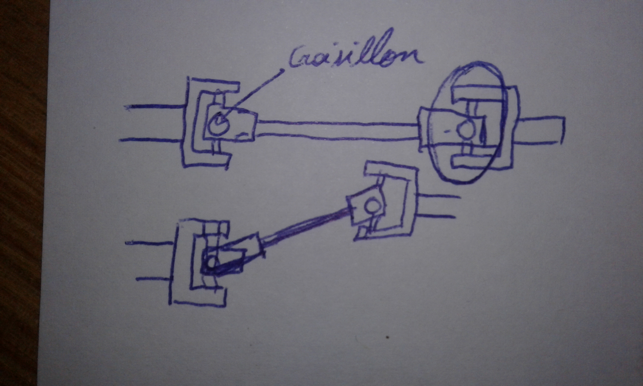

Ton montage est tout a fait correcte, et l'utilisation de cardans est mécaniquement la meilleure solution, celle avec le moins de perte de couple.
Il faut simplement faire attention à bien aligner les croisillons des deux cardans .
Un petit dessin pour mieux expliquer
J'ai dessiné beux arbres dans des positions différentes, vous remarquerez que quelque soit la position des accouplements les fourches tenant les croisilons sont dans le même sens. C'est ça qui est important.

Thierry, merci pour cette illustration. Je vois que l'alignement des deux articulations ne sont pas parfait dans ma contruction. Mais je vais quand-meme re-essayer d'utilise une montage direct du moteur sur l'axe, mais avec unjeu de mouvement pour le moteur meme... l'idee est en route.

Mécaniquement dans un montage par cardan l'arbre récepteur prend un retard suivi d'une avance à chaque tour et cela se marque de plus en plus fort suivant le décalage entre les deux arbres, cela doit à mon avis poser un problème de positionnement de cette plaque tournante.
Exacte, Jean-Marie. C'est pour ca que j'ai fait le montage en ligne droit. Mais l'hauteur total est trop pour mes modules actuelles. Je cheche donc une couplage moins épais. Mais la solution est en route... ;)
