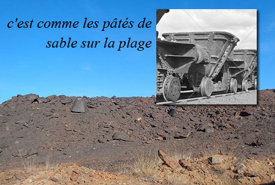

Publié : 14 mars 2021, 16:54
Je ne voudrais pas "infecter" ton post, mais je suis fasciné par ce que tu fais.
Lorsque je te lis, je repense au dernier voyage que j'ai effectué avec mon épouse en 2017, c'était en Espagne.
Nous avons visité les vestiges de Rio Tinto et je voudrais partager ce formidable souvenir.
Rio Tinto est une énorme exploitation d'extraction de minerais de fer situé en Andalousie.
La rivière qui la traverse s'oxyde et prend cette couleur rouge qui lui a donné son nom.
Ce n'était pas qu'une mine à ciel ouvert, c'était vraiment un complexe métallurgique.
Aujourd'hui il est à l'abandon, et bien que devenu "site touristique", pratiquement tout le matériel rouille au soleil.
Toute petite partie de ce que l'on peut voir !
Mais ce qui me fait intervenir dans ta rubrique c'est ceci.
On voit clairement le résidu de certaines poches qui avait durci et déversé sur un talus spécial à cet usage.
Voilà le rapport avec ton article !
Rio Tinto est un endroit extraordinaire que je ne peux que vous conseiller d'aller visiter si vous êtes dans le coin.
Maintenant je te laisse continuer ton récit :P .

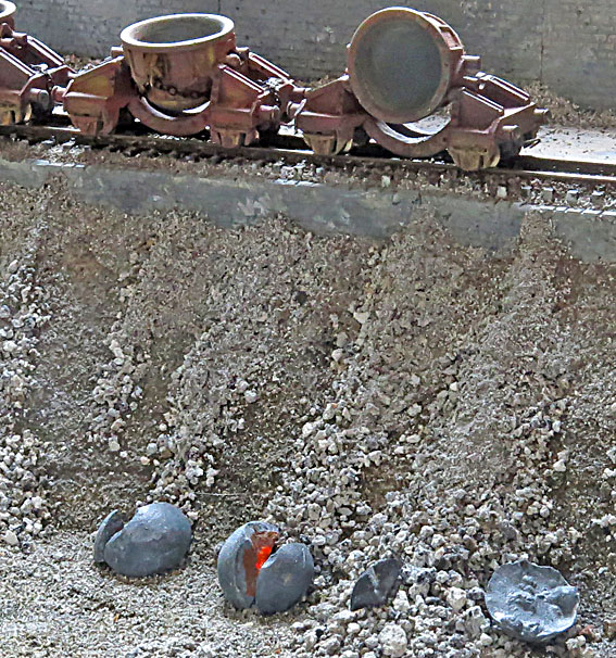

On va commencer par les cuves puisque c'est une photo de cuve que Jepe nous a montré. Et après il nous a montré l'empreinte de l'intérieur d'une cuve de forme vaguement carrée.
pâté de sable.jpg (101.28 Kio) Consulté 3640 fois
et c'est tordant, ça me fait penser à mon crassier (qui n'est pas encore terminé :oops: )
7770 vidange au crassier.jpg (219.91 Kio) Consulté 3640 fois
