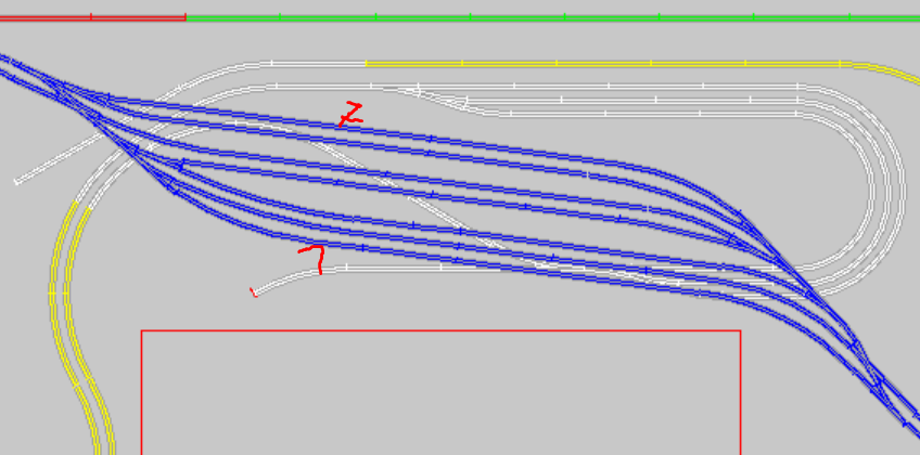

Re: Le nouveau projet de JEPE et alemonb
je me suis un peu amusé a revoir un peu le gare, j'ai prévu 5 voie passager, 1-3 4-5 6 les voies 2 et 7 pour les marchandises avec le bâtiment de la gare en bas, les quais un collé au bâtiment, un entre 3 et 4, un entre 5 et 6

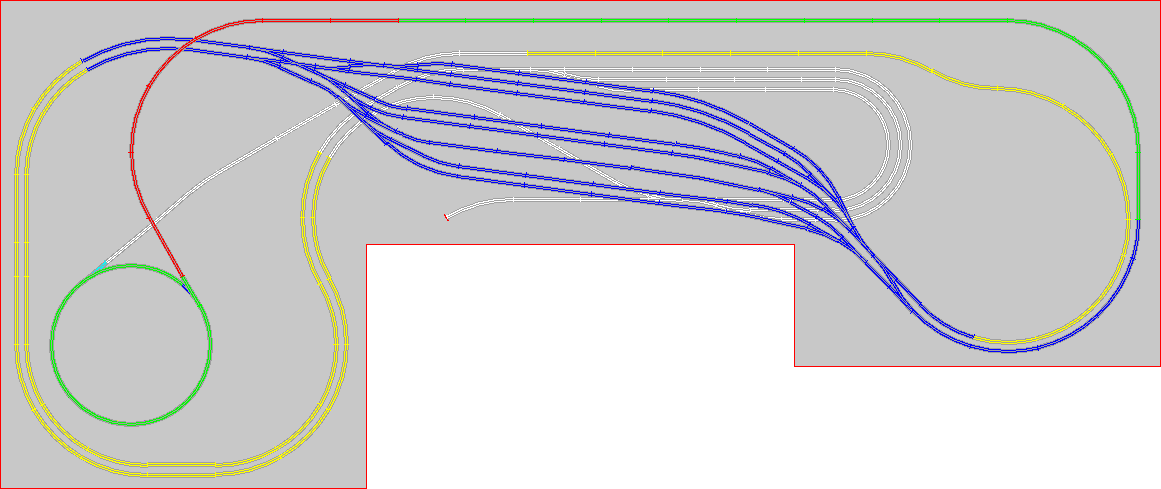

J'ai concu aussi une gare pour montrer ce que j'explique ci desus.
- La voie double (en bleu foncé) passe la gare par les équillages en position droite, en le moins d'éguilages possible. Alors les train directes, qui passent la gare ne doivent pa s ralentir, et peuvent passer a vitesse maximale (par ex 140 km/h). Chaque voie a son quai dans le cas ou le train s'y arrete.
- Les voies secondair voyageurs, avec quaies (en bleu claire), sont placé hors l'axes principale. Les trains passent des éguillages en position dévié, et doivent donc ralentir quand ils approchent la gare.
- Les voies marchandises (en vert) sont positioné à l'autre coté de la gare, aussi hors l'axe centrale de la gare. Les trains de marchandises qui y passent (ou arretent), doivent aussi reduire leur vitesse, par ce que ils passent des éguillages en positions dévié.
Pour rendre cette gare plus interessante il faut encore ajouté des fontions specifique. Ces fonctions dependent des fonctions spécifique des cette gare. J'avais donné comme exemple une gare frontière. Il faut dans ce cas encore ajouté tous ce qui est nécessaire pour pouvoir fonctionné comme gare termal voyageurs, et pour la douanation des trains marchandises. C'est donc premièrement se informer, recherche d'information comment une gare pareille fonctionne et est typiquement conçue.
