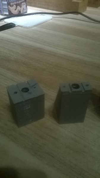

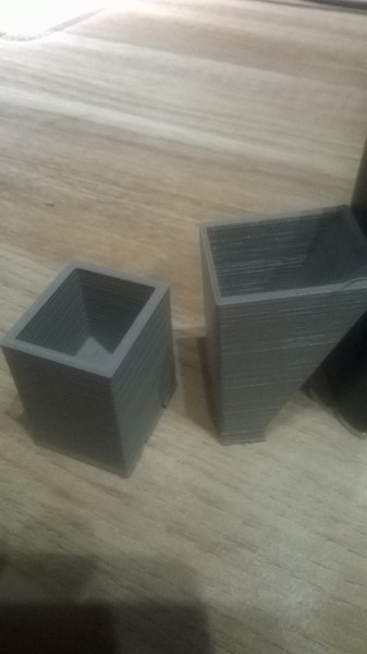

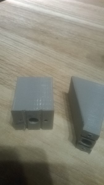

Aujourd'hui journée moulage plâtre sa sèche .
Et pour rentabiliser l'imprimante petit travail du jour .
Ballasteuse pour les lignes droite et les courbes .
Reste a tester .

Pas mal les ballasteuses, résultats des tests attendus !!

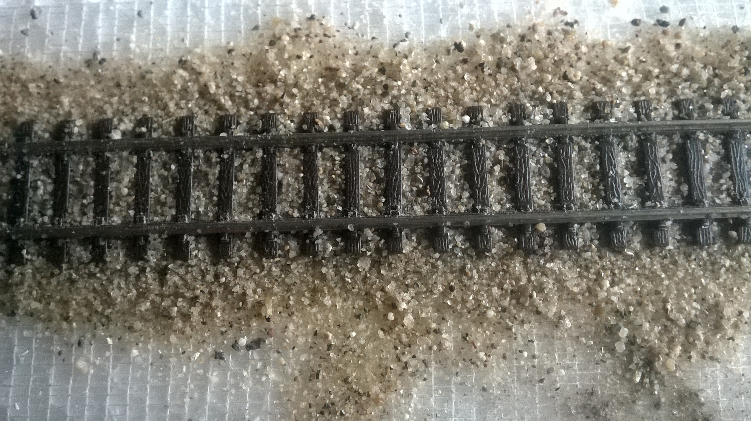

Bonjour a tous,

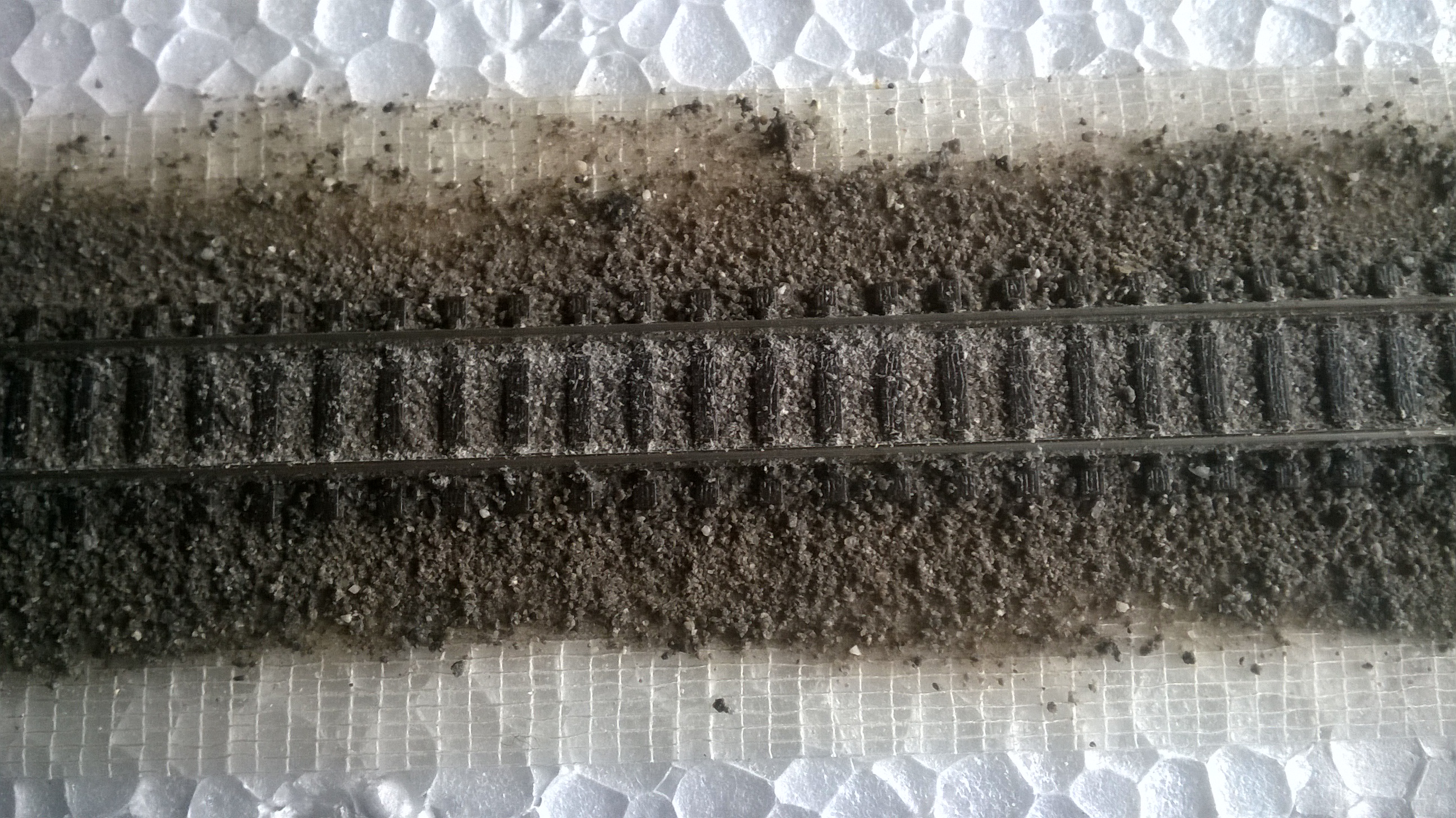

Pour la ballasteuse sa marche pas trop mal .
J'ai coller du double face pour y poser les rails .
Puis j'ai commencer le passage sa ce met bien en place ,sauf que la matière que j'ai pris (Poussier)
N'est pas l'idéal il y a trop de fin (poudre de concassage ).
J'ai fait un deuxième essais avec du sable de Rhin tamiser la granulométrie est mieux mais la couleur trop clair .
Le sable de Rhin
Le sable de Rhin
Avec le poussier
Avec le poussier

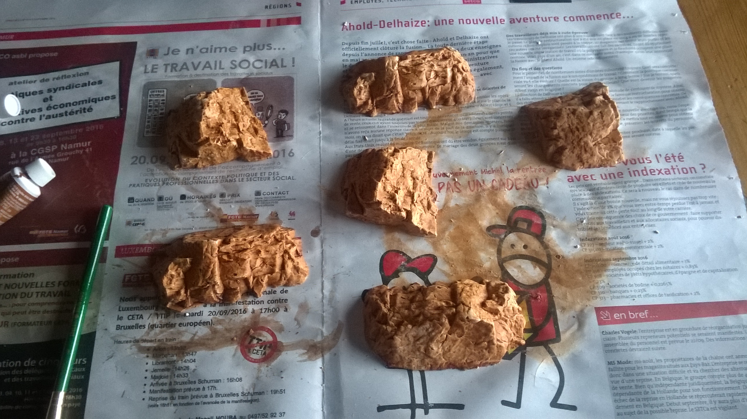

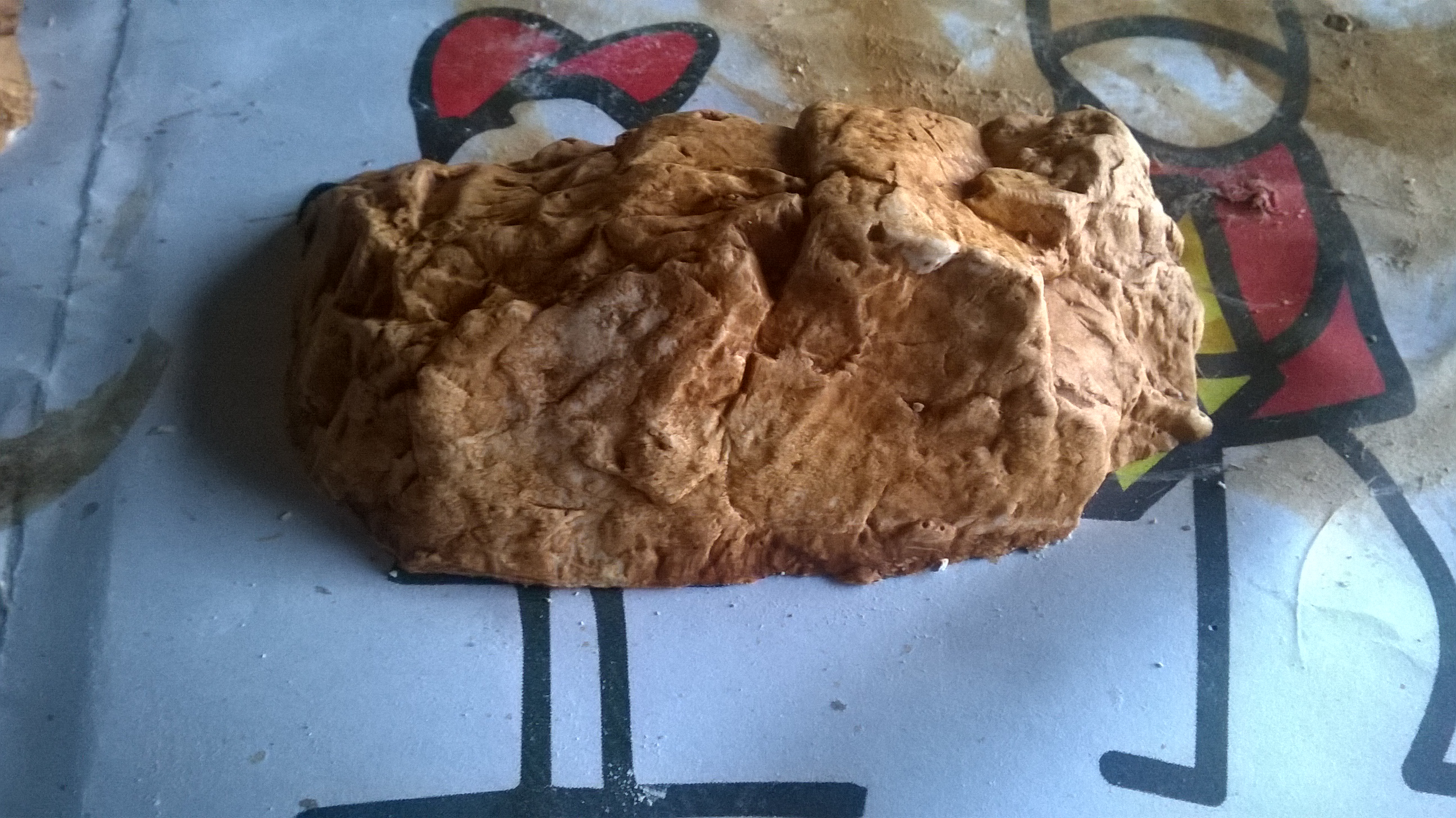

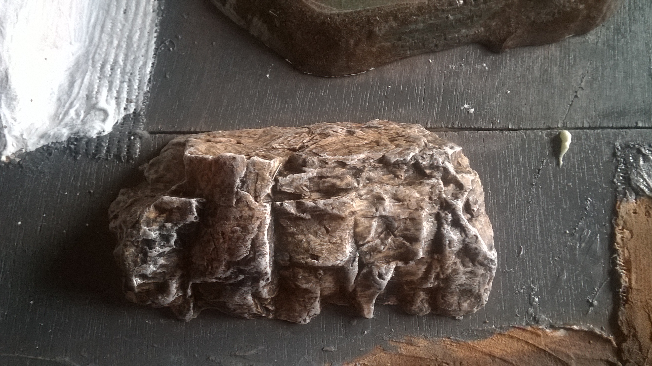

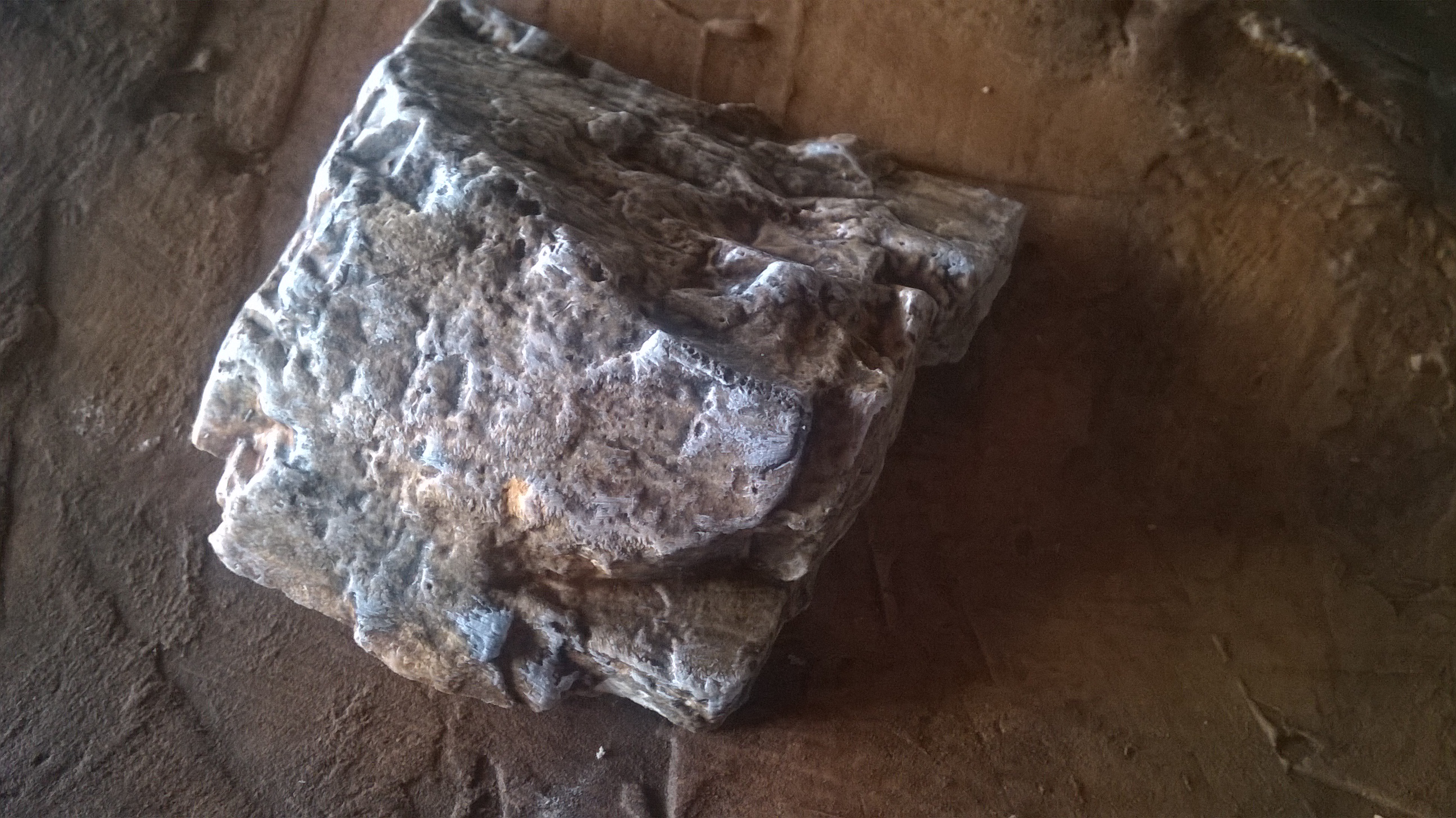

Toujours dans les essais ,
Cette fois peinture des roches .
Les critiques sont les bienvenues pour moi qui ne suis pas artiste peintre .
Bon dimanche a tous .

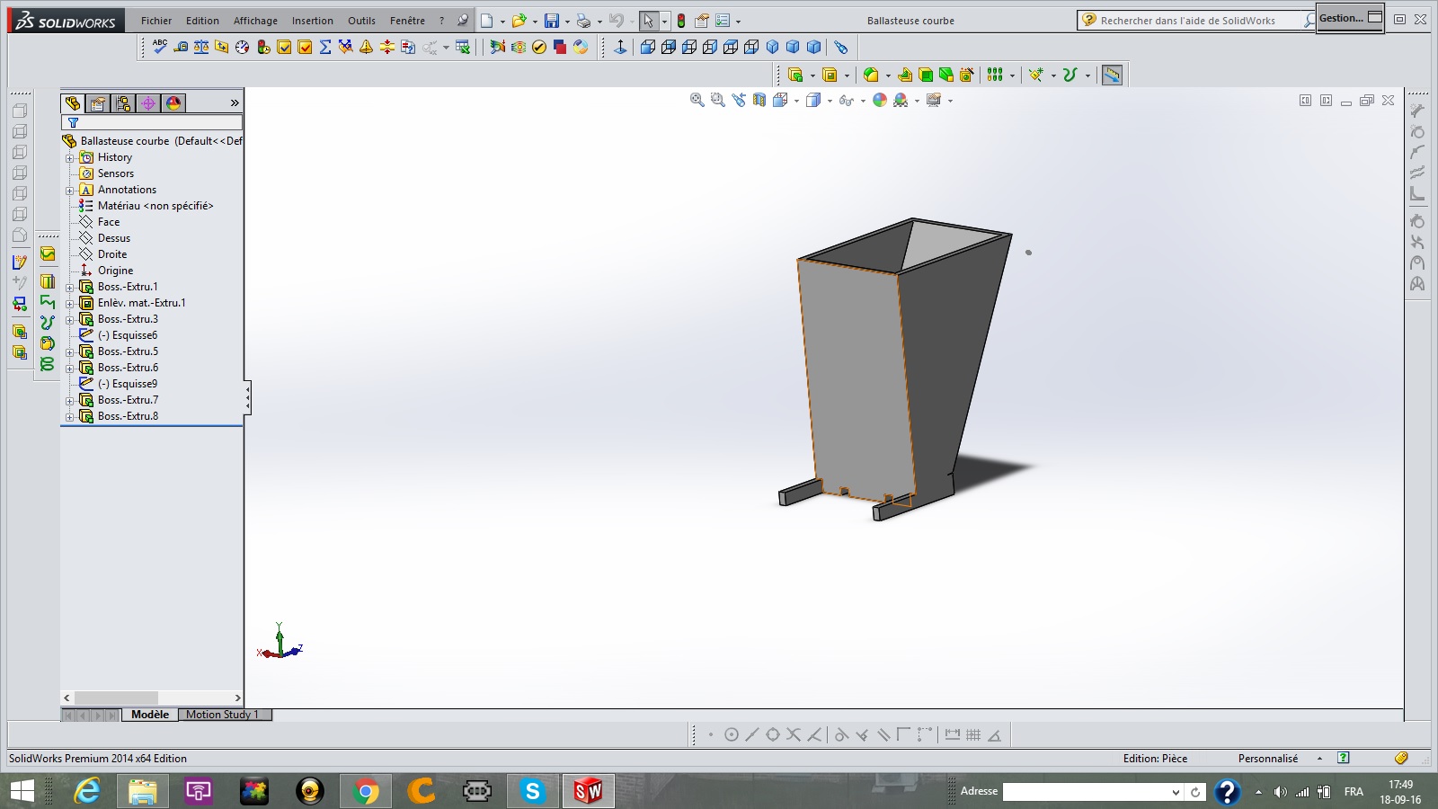

Pour la ballasteuse je pense qu'avec des guides de suivit sa pourrais aller encore mieux .
Je vais l'imprimé pour faire des essais .

Personnellement j'ai fait une ballasteuse en plastique similaire qui ne fonctionne pas trop mal.
Mais vu la capacité réduite il faut la remplir rapidement.
Donc j'ai changé de méthode.
Je verse mon ballast avec un récipient, muni d'un bec verseur, pour sucre cristalisé, puis je termine au pinceau.
En ce qui concerne la couleur du ballast, c'est un amalgame qui finalement tire vers la couleur rouille.
Ceci dit, la palette de tons pour le ballast est infini. Il suffit de regarder dans la réalité.
Le problème aussi est que si on veut observer l'échelle de 1/160, le ballast ressemble à de la poussière.
Donc je triche et je prends un grain un peu plus réaliste (plus gros).
Pour les rochers, dans la nature il y en a de toutes les formes et de toutes les couleurs.
Donc il faut simplement que cela "colle" avec le reste de ton paysage.
En deux mots je trouve Didier, que d'après tes photos, c'est pas mal du tout ;) .

JEPE a écrit :Ceci dit, la palette de tons pour le ballast est infini. Il suffit de regarder dans la réalité.
Pour le ballast, voir la gamme Sansibar de JBL : https://www.jbl.de/?lang=fr&mod=product ... up&id=3397 à teinter éventuellement
PhilB47
Messages : 312
Localisation : Lot-et-Garonne
Re: Premier réseau vogele
Message par PhilB47 »
Ballast acheté sur e-bay, et étalé directement, avec une petite cuillère et un pinceau fin, et collé avec un mélange moitié colle à bois, moitié eau (plus quelques gouttes de liquide vaisselle pour que ça pénètre mieux) dans une seringue. Bref, que du classique. C'est long, laborieux, mais ça rend pas mal.
