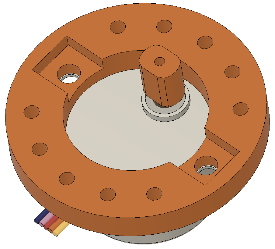

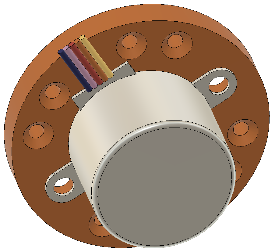

Salut,
ok, tu dois avoir une attache fixe avec la possibilité d'un léger débattement du moteur.
Tu fais une attache fixée sous la table
Cette attache possède deux évidements permettant d'attacher le moteur avec un contre-écrou qui ne fixe pas le moteur dans deux loges autorisant un certain débattement
Ici, je n'ai dessiné qu'un débattement circulaire de 0.5mm mais il suffit d'adapter en fonction de tes besoins.
