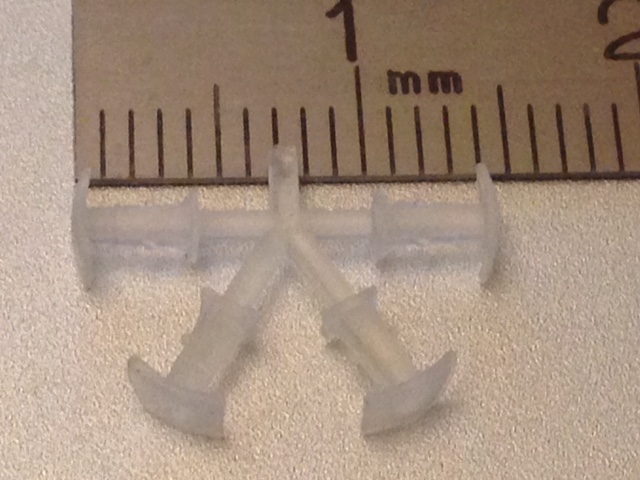

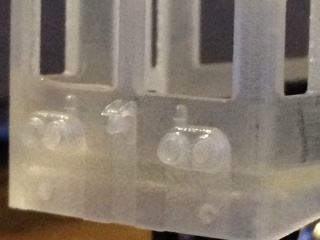

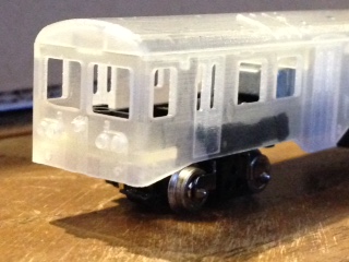

Ca y est, j'ai reçu mes premières pièces de chez Shapeways.
Pour ce qui est de l'emballage et la protection des pièces, rien à redire.
La toiture se place correctement sur la caisse.
Les tampons sont très bien finis malgré leur petite taille.
Les détails des phares et du connecteur sont superbes.
Un petit bémol, les fenêtres sont trop justes pour entrer dans les ouvertures de la caisse... je dois revoir ma copie.

Salut Didier,
Normalement, si tu mets 0.05 sur le pourtour des vitrages, ça devrait passer.
Tu avais mis combien?
Sinon, joli morceau.
Si tu as fait la toiture séparée, tu as du bol qu'elle s'adapte parfaitement.
Il y a parfois des différences ou distorsions, entre les deux parties.
G.

Pour le coup j'avais mis zéro... je me suis dit que les pièces devaient avoir un léger retrait à la polymérisation (tensions internes).... et ben non ! :?
Je vais refaire une version avec un offset de 0,05 mm ;)
