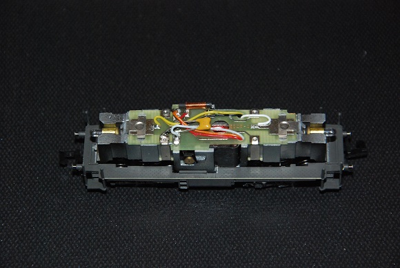

En ouvrant une loco d'une boîte départ, numérique, voici ce que j'ai trouvé :
Pas d'interface.... et pourtant elle réagit à l'adresse 3 !
En soulevant la platine, rien en-dessous !!!
Quelqu'un connaît-il le principe ?
Pas de décodeur en vue.
Je reste perplexe, car pas possible de lui donner une autre adresse. :?
Merci d'avance pour vos réponses.

En suivant le fil jaune ou blanc de l'une des deux ampoules, tu devrais tomber sur la bestiole en question.

Bonsoir à tous, et bien j'ai suivi l'intuition d'Alexis. Mystère résolu. : 8-)
Effectivement, le décodeur était logé dans l'épaisseur du bas de caisse de la loco, à peine visible si on enlève les boggies. J'ai déjà peur le jour où il faudra le remplacer, je crois qu'il y a à peine 2 mm pour l'y glisser.
Je vous ferai une photo, cela pourra servir à d'autres.

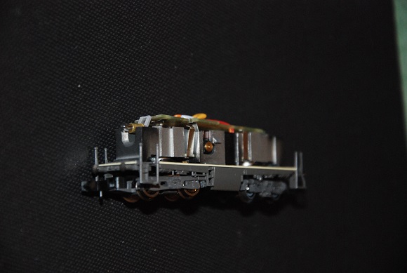

Voici les photos de l'emplacement du décodeur, dans l'épaisseur inférieure du châssis , très très peu de place. :?

Difficile à voir. Mais au moins, on sait que ça existe, maintenant ;)
Publié : 05 avr. 2015, 08:51
C'est des malades!!!!
Publié : 25 avr. 2015, 07:56
par hervestibamfb
oufti pas vraiment de place la
