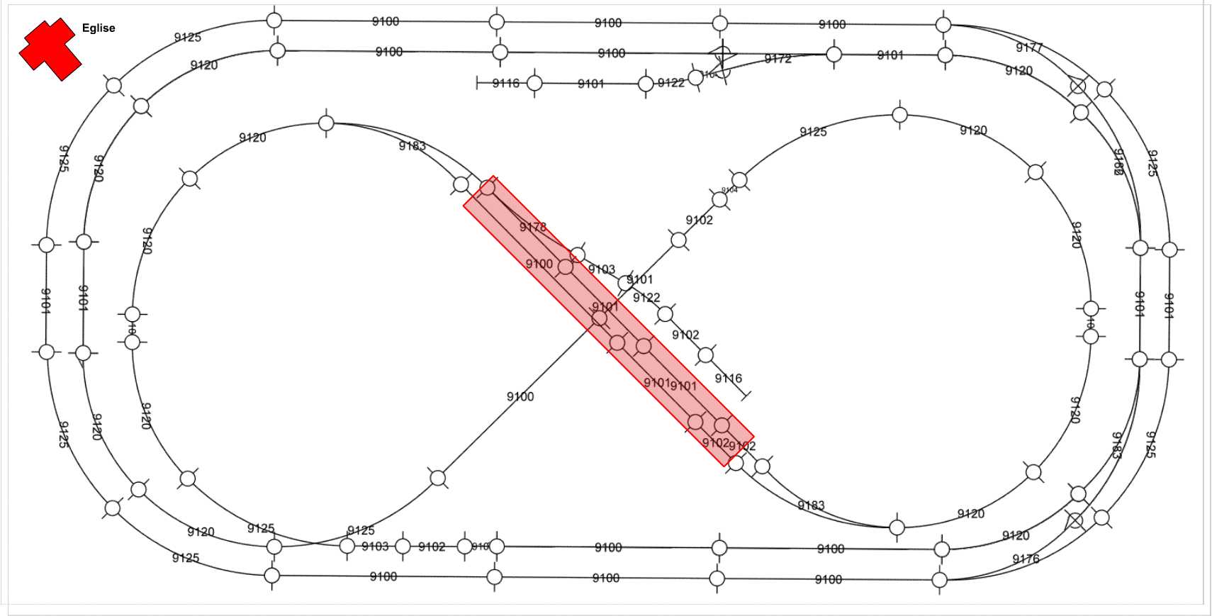

Les rames pourront-elles se croiser dans la zone rouge?
Désolé mais j'ai besoin d'une réponse rapide.
Merci
La bonne largeur

Re: La bonne largeur
pour l'avoir fait, par erreur, je peut dite oui, mais c'est fort étroit et en sortie de courbe les locos avec un grand porta-faut comme les longue vapeur , risque d'accrocher.
pour plus de sécurité, il faut réduire la zone rouge de 5 cm de chaque coté.
Merci...
Mais j'ai adopté un nouveau tracé qui ne m'apportera plus de problème je pense.
- Réseau2-2-num-v.png (190.97 Kio) Consulté 5882 fois

- Messages : 3710
C'est mieux
