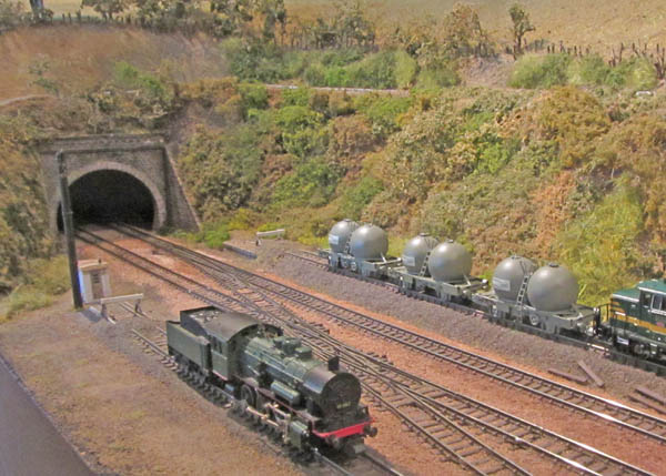

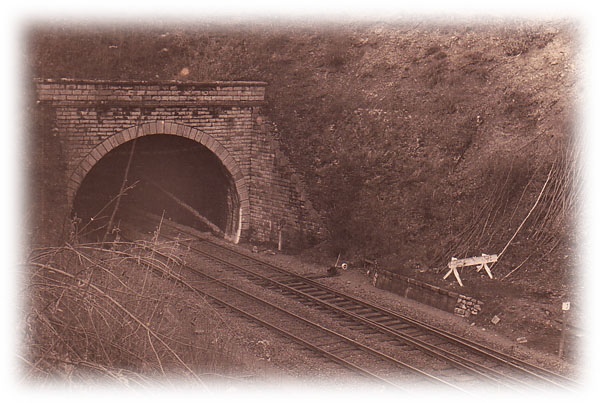

Une des premières choses qui à nos yeux était importante, c'était l'entrée de tunnel par laquelle à l'époque nos trains quittaient la scène
- entrée_tun.jpg (99.71 Kio) Consulté 9347 fois
làààà... c'est du vintage hein. Ce devait être autour de 1988 j'ai bien failli ajouter "un bonjour de Vonêche" sur la photo...

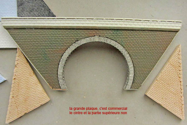

Un modèle maître a été construit selon les dimensions prises sur place. Nous avons aussi créé deux murs de soutènement triangulaires.
- 9766.jpg (76.87 Kio) Consulté 9347 fois
ce modèle a vieilli plutôt mal. Il s'est cintré.
Requiescat...
Nous en avions tiré l'empreinte à l'époque et c'est ce portail qu'on retrouve à trois endroits sur le réseau (dans la réalité les architectes de l'Athus-Meuse ne se sont pas plus foulés que nous). Des épreuves ont été tirées en plâtre. Il suffit de découper ce dont on a besoin, d'assembler et d'habiller.
- 9711.jpg (100.13 Kio) Consulté 9347 fois

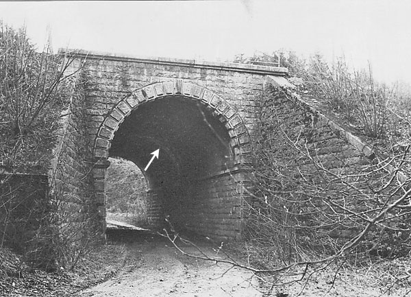

Pour ce qui est du passage inférieur (sous les voies de sortie côté Athus) il est assez particulier. En ce sens qu'il a du être remanié pendant son existence.
Le côté nord, celui que les spectateurs ne voient pas très bien doit être d'origine, il est en beaux moellons
- nord copie.jpg (125.83 Kio) Consulté 9345 fois
je me suis permis d'y indiquer la ligne de changement de style de voûte. En fait il me semble que cette trace (bien plus nette en réalité) serait le parement du porche sud qui serait resté après la prolongation du passage.

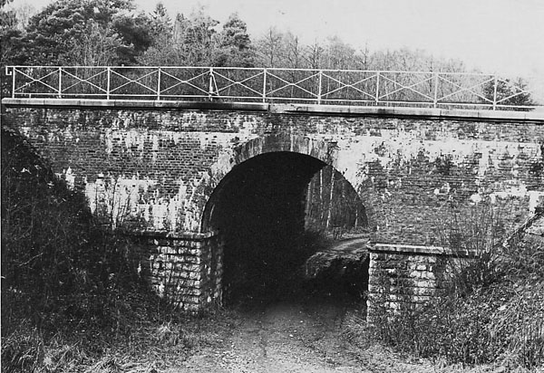

Le porche nord tout différent est en moellons dans sa partie basse et en briques au dessus. Le cintre est fait d'une double rangée de briques sur chant
- sud.jpg (135.05 Kio) Consulté 9345 fois

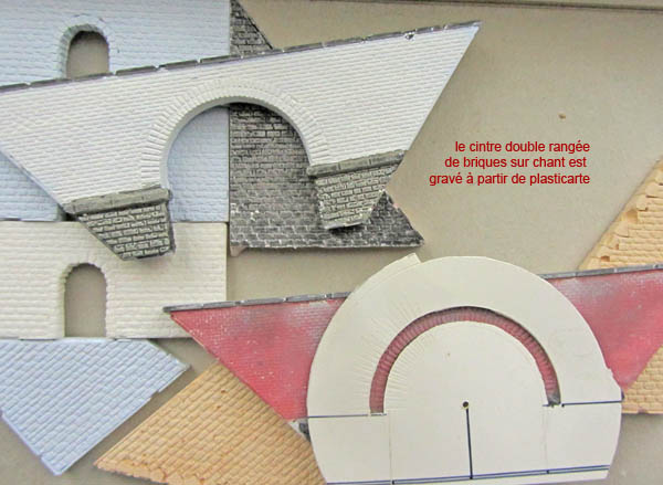

comme pour l'entrée de tunnel, nous avons crée un modèle maître
- 9765.jpg (79.63 Kio) Consulté 9345 fois

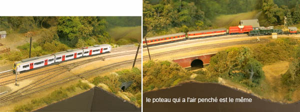

sur la photo (la photo qui précède) , on voit des petits passages avec une voûte plein cintre. On en retrouve une pour le passage d'eau sur la photo composée qui suit
- 6638.jpg (65.33 Kio) Consulté 9344 fois

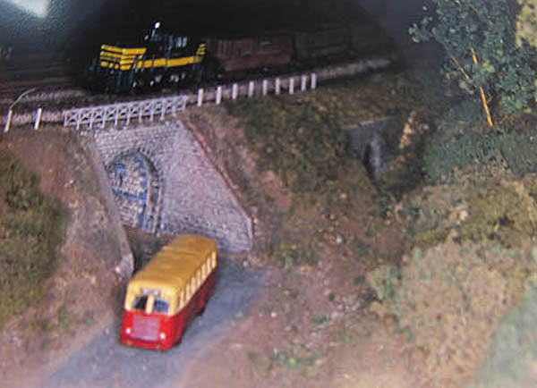

et de l'autre côté ?
là, je ne peux vous fournir qu'un document. Il vaut ce qu'il vaut.
Le photographe (moi) était en fait posté en affût pour le brame.
Dans les forêts autour de la gare de Vonêche on compte encore beaucoup de cervidés, l'occasion de chouettes photos animalières.
Un bruit.
Un bruit, un appel dans la nuit... pas d'hésitation, je tire au jugé, le flash fera l'affaire.
- 9905.jpg (62.77 Kio) Consulté 9344 fois
Au développement, quelle déception. Juste un locotracteur courtisant un bus de la SNCV.
Les deux sujets étaient déjà à cette époque considérés en voie de disparition. L'accouplement n'a pas du être possible, les espèces ont disparu.
Me reste une question : est ce que je porte une part des responsabilités dans cette disparition ?
Cas de conscience.
Une chose est certaine, je ne serai jamais publié dans Chasseur d'Images
