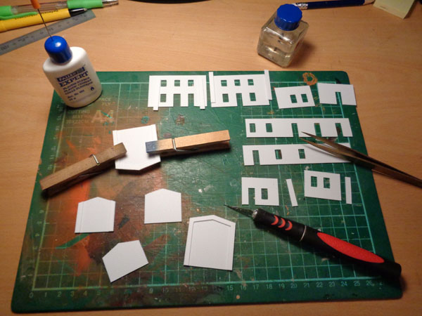

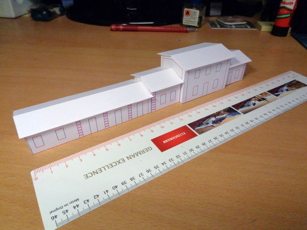

Adepte de la Crafty, j’ai dessiné les pans de murs avec le logiciel Silhouette.
Une première découpe dans du papier « bristol » m’a permis de me faire une idée de l’ensemble.

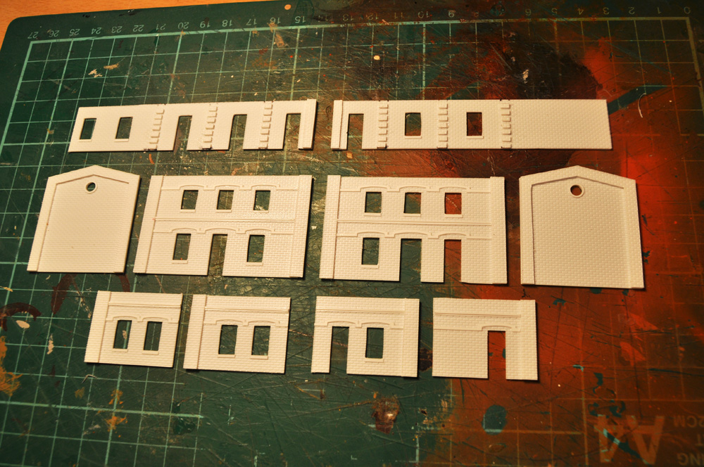

J’ai découpé les pieces dans du plasticard « Briques » (au 160ème), et afin d’avoir une plus belle découpe et ne pas abimer la lame de la Crafty, j’ai inversé mon dessin « en miroir » et j’ai donc faire la découpe sur la partie lisse (arrière) de mon plasticard.
Malgré 6 doubles passages avec la lame profondeur 10 et force 33, j’ai eu assez bien de travail pour finir le boulot au cutter (4 pointes de lame).
Mais le résultat en vaut la peine.
2015-05-27 plasticard (2b).jpg (84.3 Kio) Consulté 6877 fois
Comme je le disais, le plasticard relief « Briques » donne très bonne impression.
Il fait 0.75 mm d’épaisseur, et c’est le maximum que je parviens à faire avaler par ma Crafty.
Pourtant il me semble que les autres matières à graver proposées sur notre forum sont plus épaisses.

Je débute avec la Crafty, donc je ne suis pas sûr que ma réponse soit la plus pertinente... Dans la doc, il est indiqué que le maximum de coupe, avec le tapis de coupe, est de 1mm. Donc, comme le tapis fait 0,5 mm, cela te laisse une marge de 0,5 mm de découpe.
Si tu as découpé avec le tapis, tu étais au dessus avec le plasticard de 0,75, d'où la difficulté.
Par contre, si tu n'avais pas mis le tapis de découpe, cela aurait du passer...

Ta Crafty c'est une Portrait ou Cameo ?
La mienne c'est une Portrait
C'est vrai que jusqu'à présent j'ai toujours travaillé avec le tapis (collant :lol: ).
J'ai mesuré il fait 0,20 mm d'épaisseur.
Mais c'est la matière de ma plaque de briques qui est plus dure que du simple plasticard.
J'ai aussi remarqué autre chose.
J'utilise toujours du "Sassi" comme colle plastique.
Et bien ça ne fonctionne pas sur mes briques où je dois utiliser ma colle Faller.

Que ce soit la Portait ou la Caméo, c'est pareil, les tolérances sont identiques, à part les dimensions de coupe.
1 mm est bien l'épaisseur maxi, à lui faire avaler et c'est ce que utilise Dirk, Vikupor de 1 mm d'épaisseur.
Par contre, je vois que ta carte briques est blanche, comme celle que j'avais commandé en UK.
La Slater's 0402 (en vente chez Phil), est un peu moins épaisse (0.50), et plus tendre que la blanche.
Autre avantage, elle a déjà le ton brique et il suffit de remplir les joints, d'un ton mortier.
viewtopic.php?f=10&t=894" onclick="window.open(this.href);return false;
Maintenant, pour couper sans tapis, il faut faire attention à ne pas abîmer la bande de Téflon.
De plus, suivant certains matériaux, les galets d'entrainement, risque de patiner et du coup, les découpes ne sont plus justes.
Ceci dit, c'est un sacré boulot, surtout en ce qui concerne les reliefs (je connais), et j'ai hâte de voir ta gare terminée....... la mienne n'a pas beaucoup avancé :?

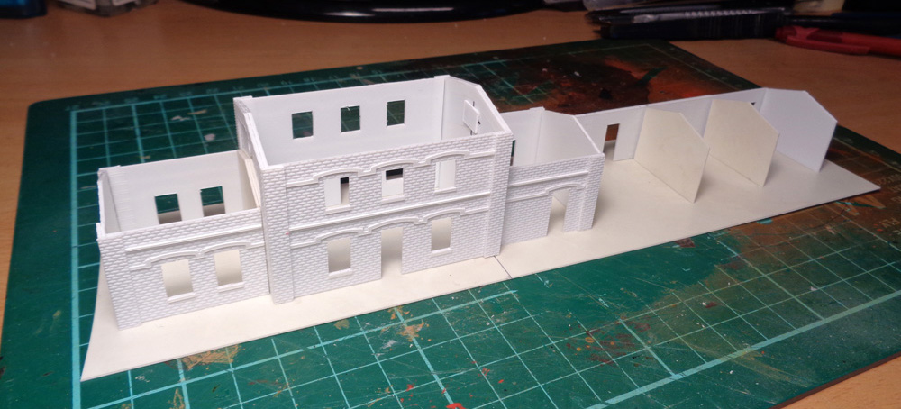

La construction avance doucement ...

Comment fais-tu, pour que les découpes Crafty, soient bien alignées avec les joints de maçonnerie?
J'ai déjà testé la technique de la carte retournée mais pour que ça tombe au bon endroit :roll:
Si tu as un truc...... j'achète!!! ;)
Pour les angles de murs, j'imagine que tu coupes à 45°
Par contre, sur ton tuto, les photos sont parties en vacances :cry:
